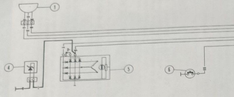

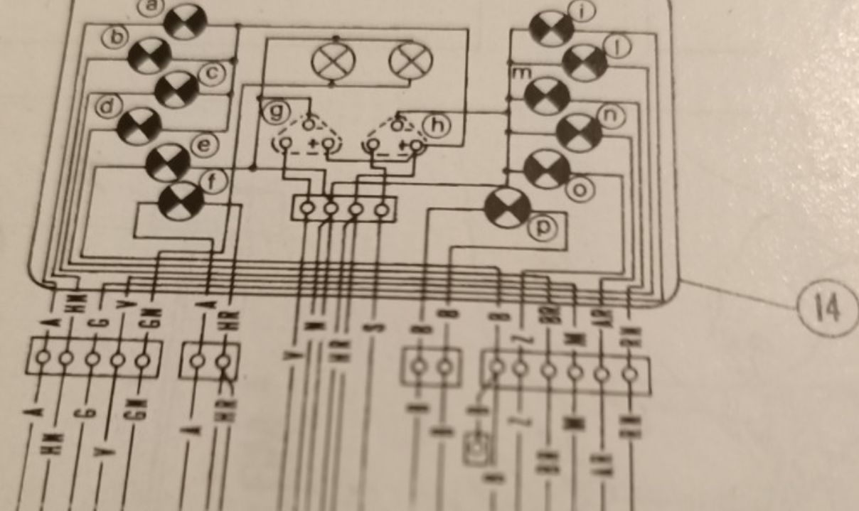

Aidez-vous des plans que je vous ai mis ( sur l'ordi tu peux faire des gros plans pour bien suivre les fils , plus facile que sur le smartphone). Veiller aussi à des masses correctes partout et le bon fonctionnement de l'alternateur, des voyants, des fusibles.... de la logique et de la patience.
Messages : 3474
x 298
x 211
Re: Panne électrique
A l'alternateur 5 le fil bleu clair "A" va à l'ampoule " a " du tableau de bord 14 en passant par la connexion ; Le gros fil bleu clair va au relais de survoltage 4. L'autre gros fil bleu foncé vient du démarreur.

Bonjour a tous bonne nouvelle problème résolu c étai un problème de masse sur les ampoules , on suppose une piste sur le circuit imprimé
