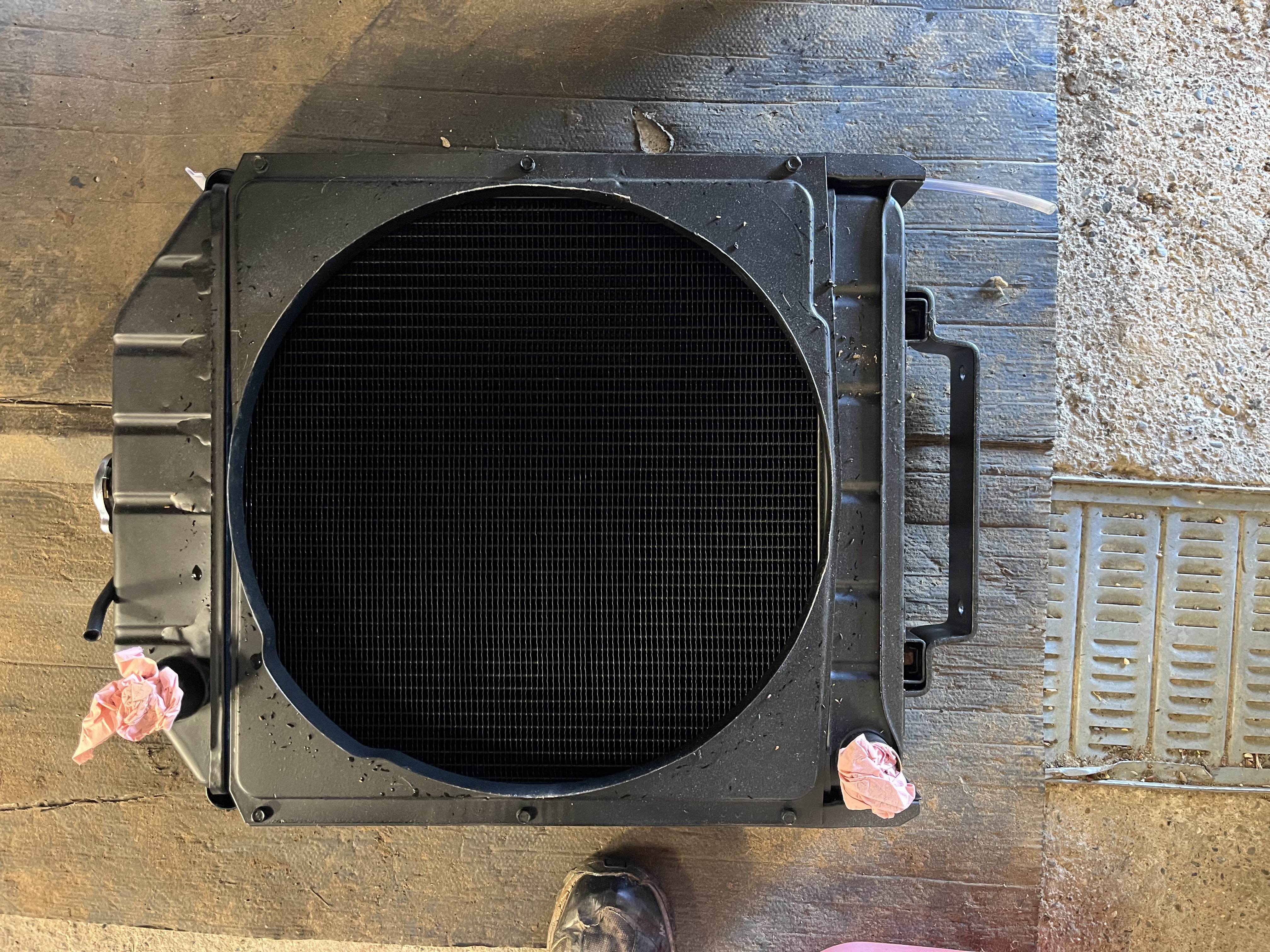

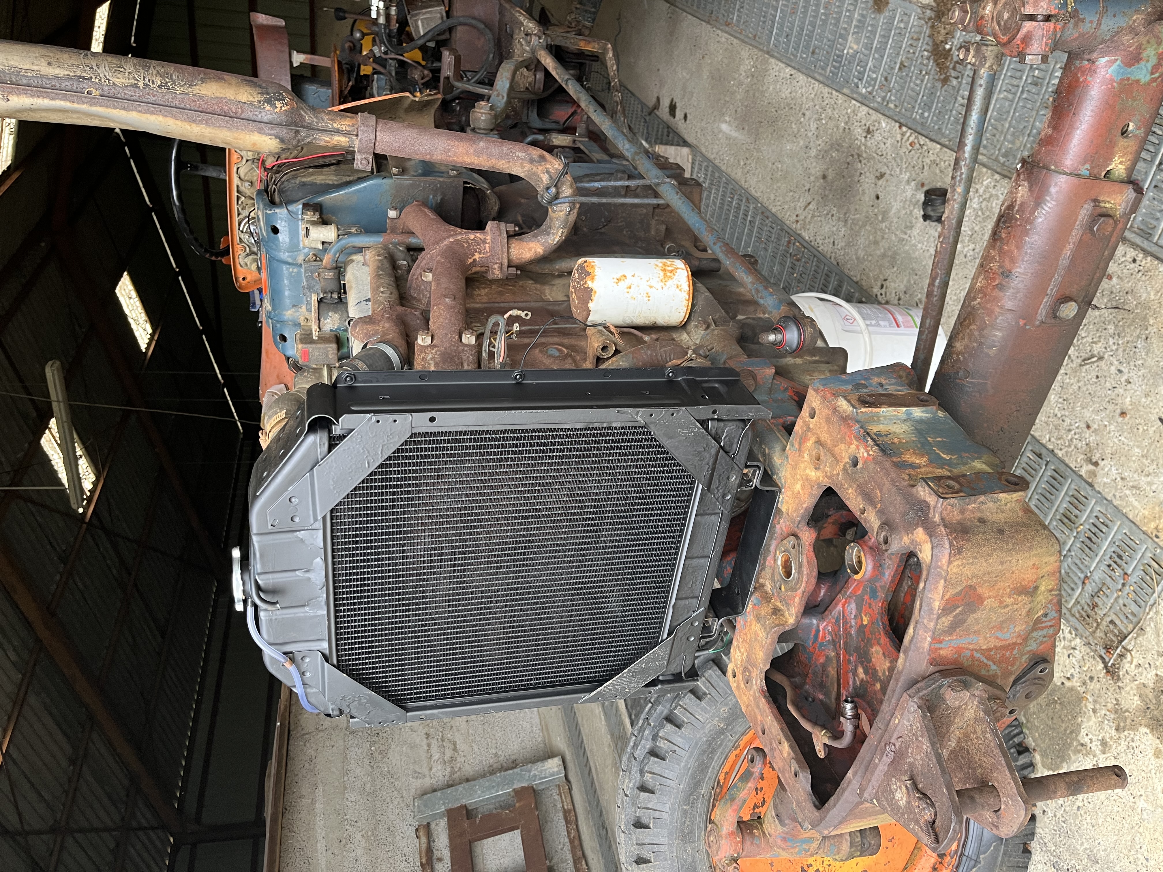

J’ai récupéré mon radiateur refait à neuf, celui d’origine avait plusieurs réparations douteuses et avait deux nouvelles fuites.
Le faisceau en nid d’abeille a été remplacé mais le reste conservé, super boulot !
Il est remonté sur le tracteur après changement d’une durite.

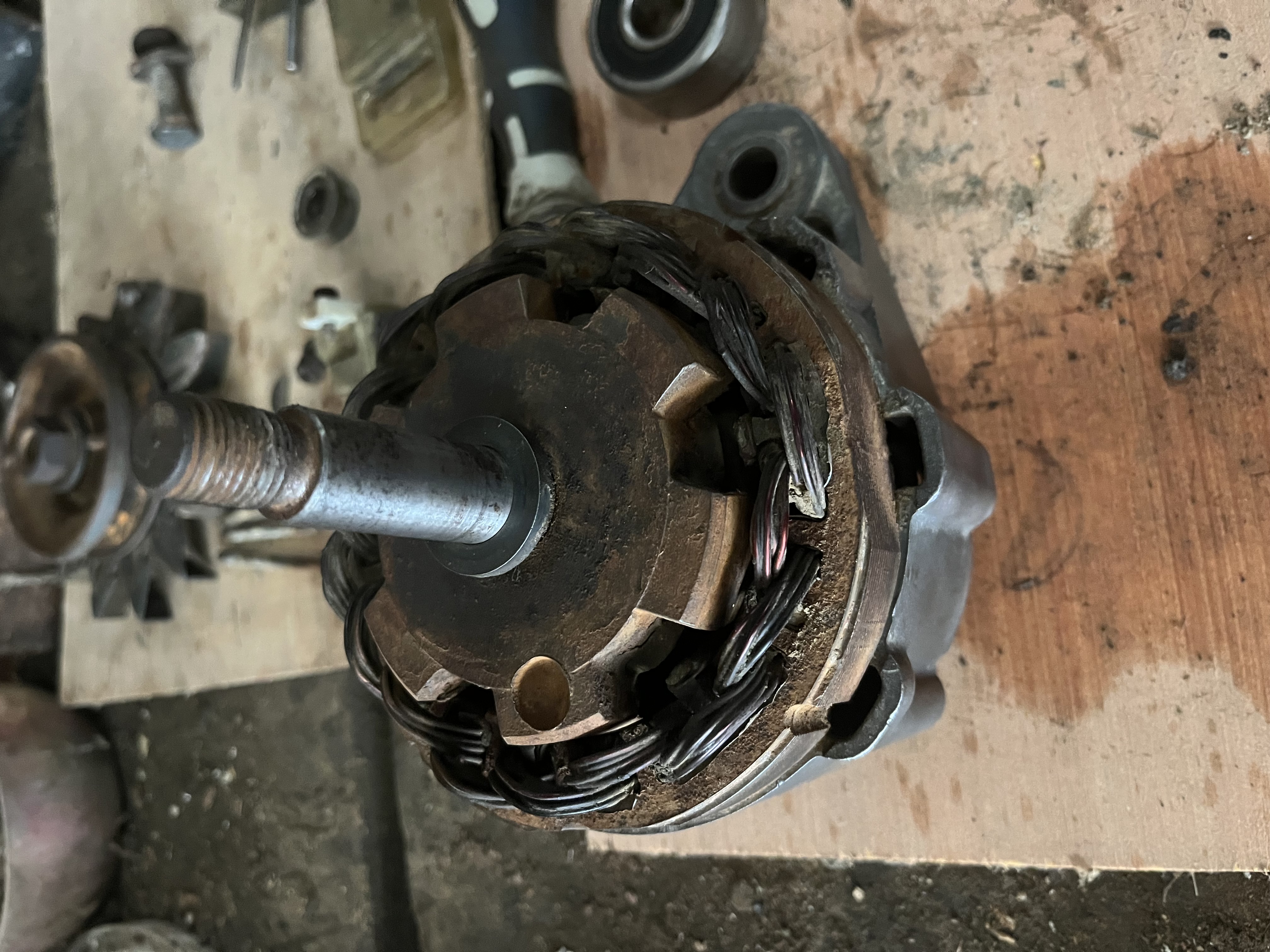

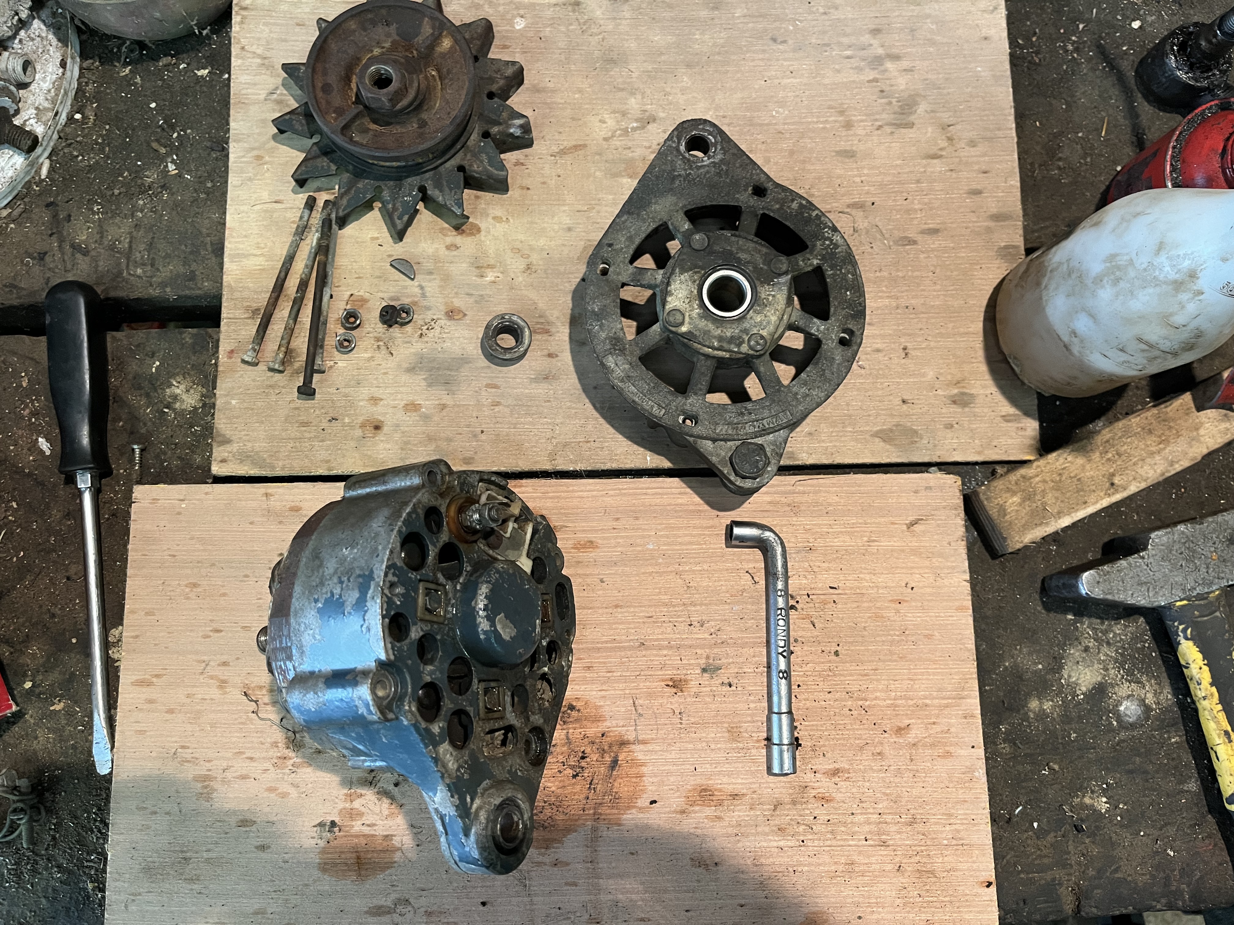

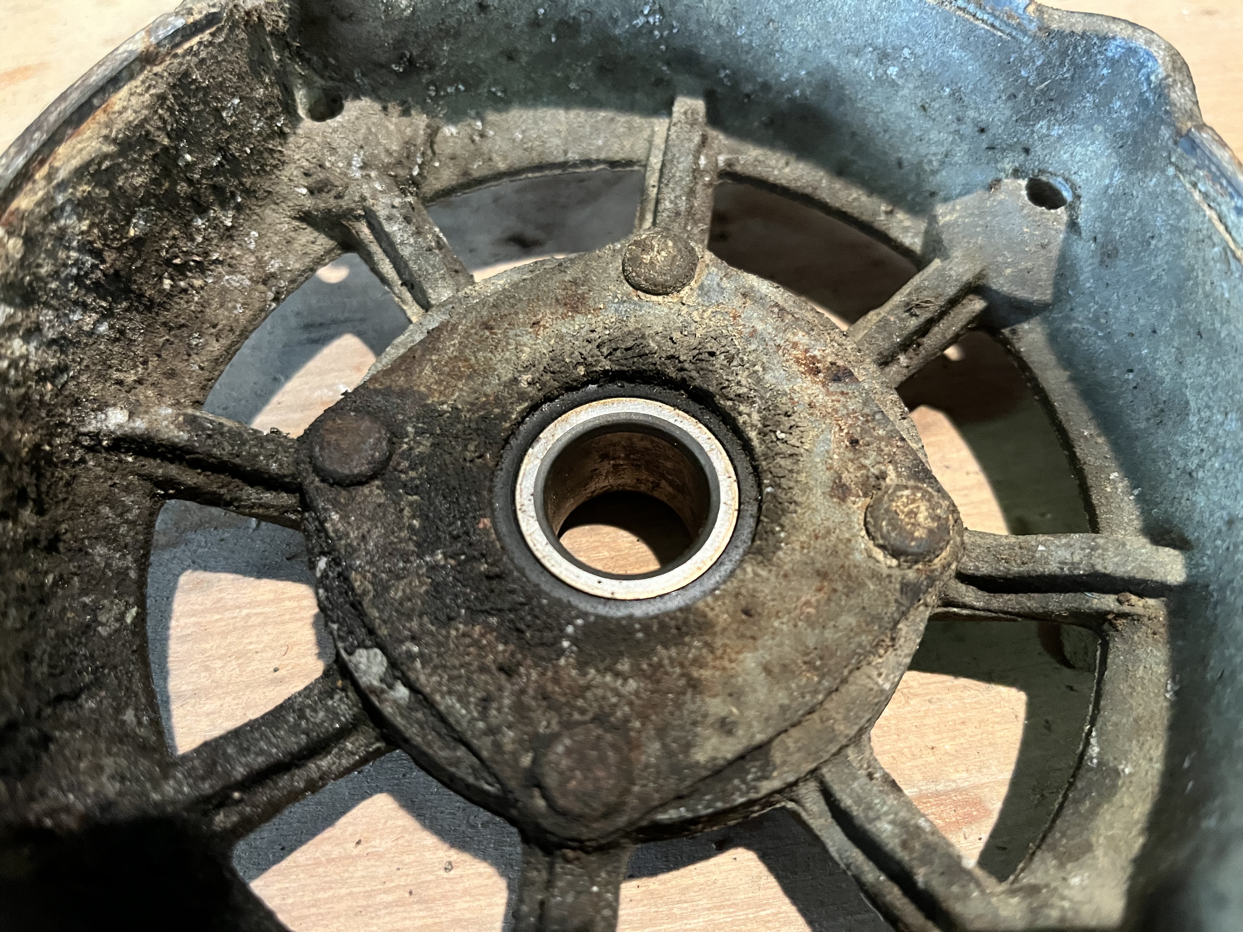

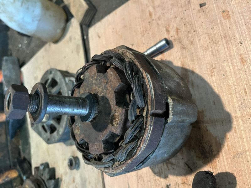

J’en ai profité pour changer la courroie qui était craquelée mais en la démontant je me suis rendu compte que l’alternateur était très bruyant.
Je me suis attaqué au démontage pour changer les roulements mais j’ai deux problèmes.
Je n’arrive pas à sortir le rotor, je ne sais pas ce qui le retient…
Le roulement est enfermé dans la cage et on dirait que les flasques du roulement sont rivetées des deux côtés.
Messages : 10315
Re: Rénovation Someca 750
si tu veux changer ce roulement tu perces sur les rivets

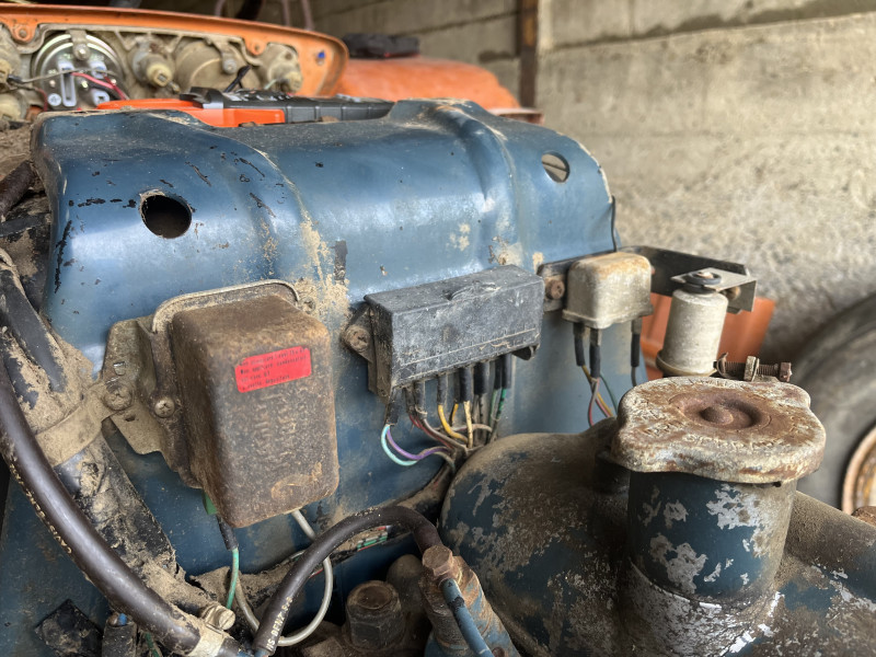

c'est un alternateur avec régulateur sur le coté du réservoir ?
rigoberto
Messages : 54
Enregistré le : 28 sept. 2025 12:09
Message non lu par rigoberto »
Je suppose parce que je n’en vois pas sur l’alternateur
rigoberto
Messages : 54
Est-ce que ça vaut le coup de le réparer ou vu son état il vaut mieux que j’en cherche un autre ?

rigoberto a écrit : 08 nov. 2025 12:14 J’ai récupéré mon radiateur refait à neuf, celui d’origine avait plusieurs réparations douteuses et avait deux nouvelles fuites.
Il est nickel :super: .
Par curiosité c'était quoi le coût de la réfection ? (faudra que j'y passe aussi..)
rigoberto
Messages : 54
Ça m’a coûté 370€ ht.
