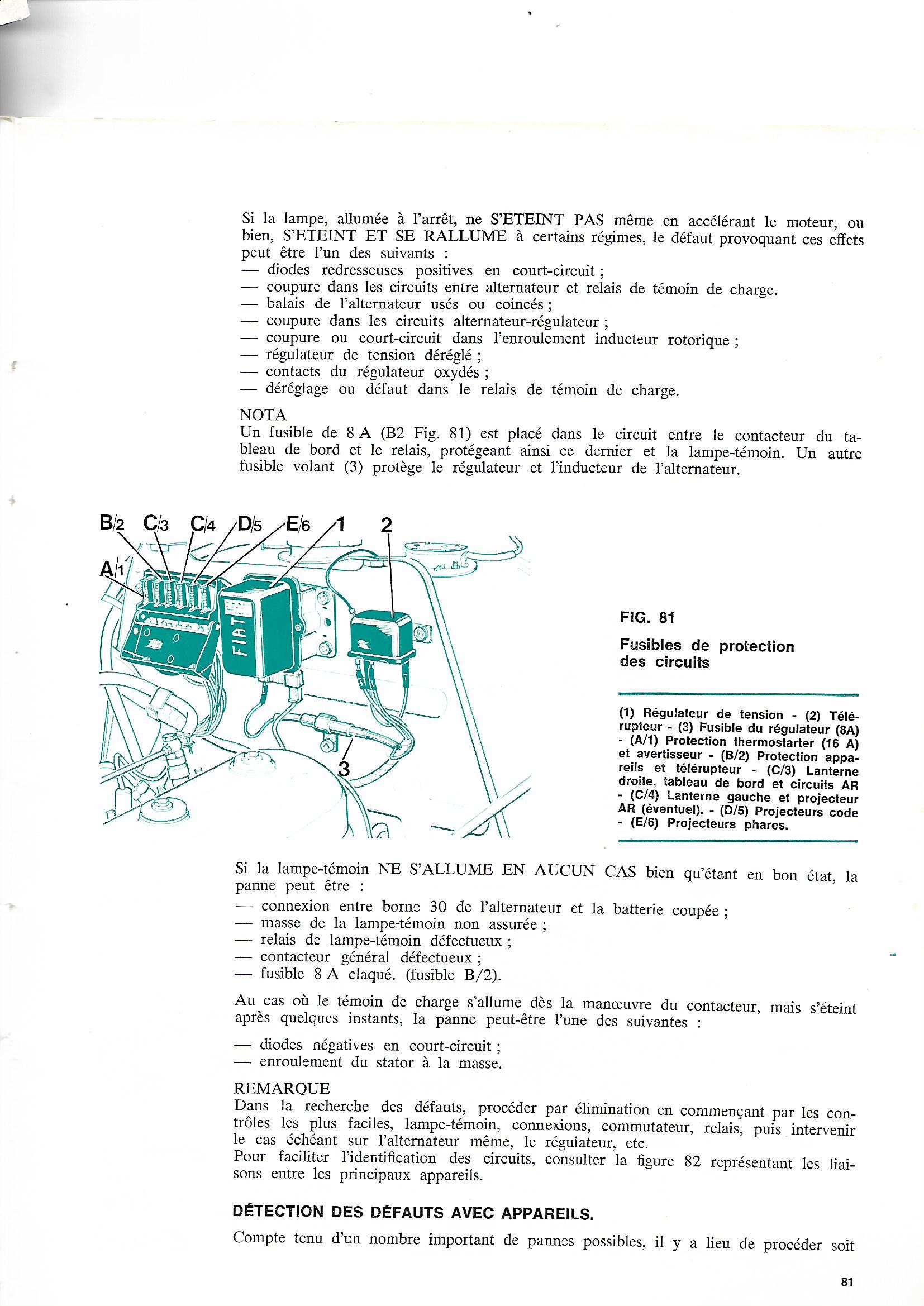

Messages : 10139
x 224
Re: refection someca 940 dt
si tu as un fusible à part dans un porte-fusible (à visser) c'est celui qui a l'alternateur avec régulateur
extérieur
rapport qualité prix c'est bon ?
Messages : 10139
x 224
faisceau électrique avec fusible (3) et régulateur (1) à part
normalement ton 940 n'est pas comme celui la

J'ai monté un alternateur avec régulateur intégré

Messages : 10139
x 224
ce n'est pas ce que je t'ai indiqué
le 940 (850 S) a toujours eu un régulateur incorporé
il faut simplement se méfier si le faisceau n'es pas destiné a un 800 ou 850
