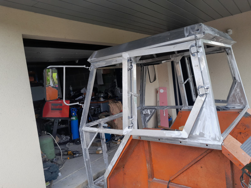

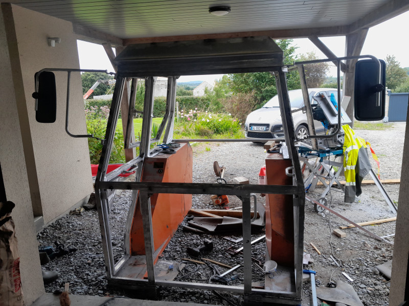

ci joint la cabine refabriquée

Magnifique ta restauration Hubert, une idée du nombre d'heure passé dessus??
Hubert
Messages : 190
x 6
Re: refection someca 940 dt
Message non lu par Hubert »
n'étant pas mécano et avec la fabrication de la cabine, le démontage complet environ 1000 à 1500 H
en mécanique pur environ sur 1 an et sinon l'ensemble sur 2 ans
