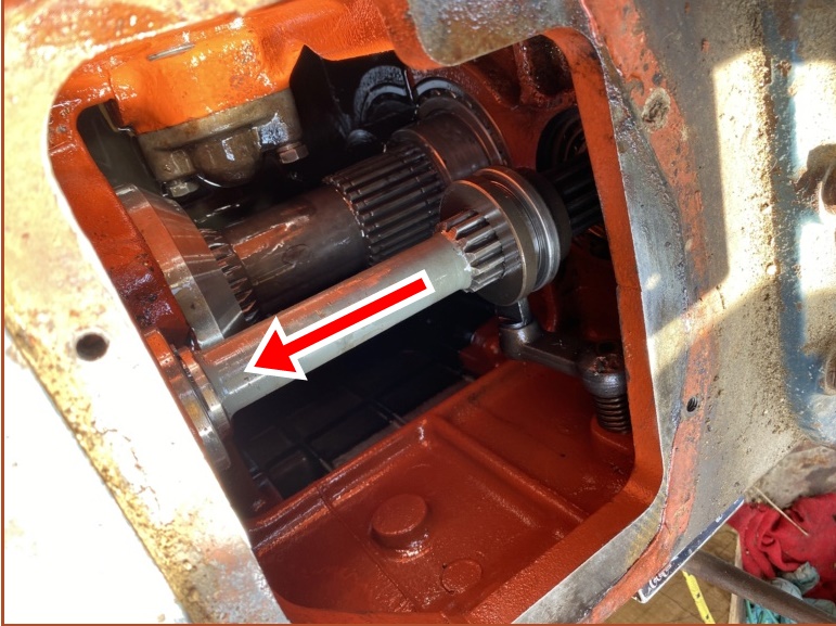

ton problème vient du crabot
l'orsque l'accouplement du tracteur moteur/boite je ne sais pas ci il est dure a réaccouplé mais je pense que l'arbre ( petit ) a reculé vers l'arrière et il est en pression avec l'arbre après le crabot
donc entraine tourjours celui ci
il sufit de tapoté l'arbre comme ilustré sur la photo

Bonjour à tous, j'ai de nouveau ouvert la trappe afin d’accéder aux arbres et au crabot.
Comme illustré sur la photo par Thierry, il faudrai que je fasse rentrer l’arbre côté moteur un peu plus vers celui ci pour le désolidariser de l’arbre arrière.
Une question à ce sujet, j’ai un clips au niveau de la jonction arbre/ roulement, qui m’empêche de le faire reculer.
En revanche, le roulement dépasse d’un centimètre...
Est ce qu’il faut que je fasse reculer tout l´ensemble? Roulement arbre...

le roulement semble avoir bougé
tu peux essayer de le repousser
l'explication qui peut etre donné l'arbre creux devait coincer sur le disque de prise de force et en desacouplant
l'ensemble à bouger ?
tu dois trouver un jeu entre les deux arbres à la jonction du crabot

oui il faut repoussé l'arbre et le roulement  et pour essayé pour voir ci ton ta prise de force ne tourne plus , il suffit de mettre le sélecteur en possition neutre et tu regarde lorsque l'arbre arrière tourne a la main  (moteur arrèté :P :P )
PS :  normalement le roulement doit a fleure du carter ou +/-
