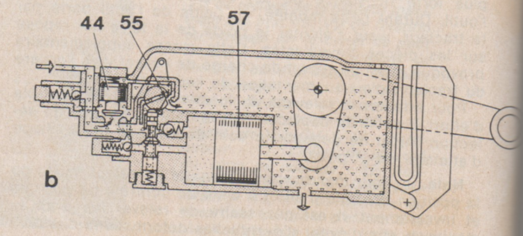

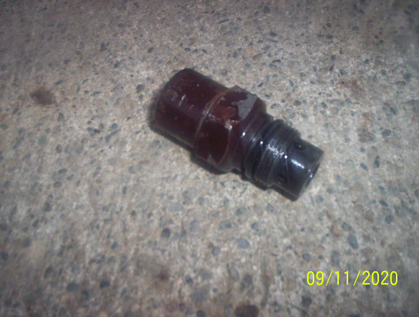

Salut , ici piston différentiel ( dessus)au fond du filetage joint torique (le mien était hs) et joint cuivre qui font l'étanchéité.
Capture d’écran 2021-07-22 143014.png (261.28 Kio) Vu 2676 fois
Dernière modification par jean claude 2320 le 22 juil. 2021 14:55, modifié 2 fois.

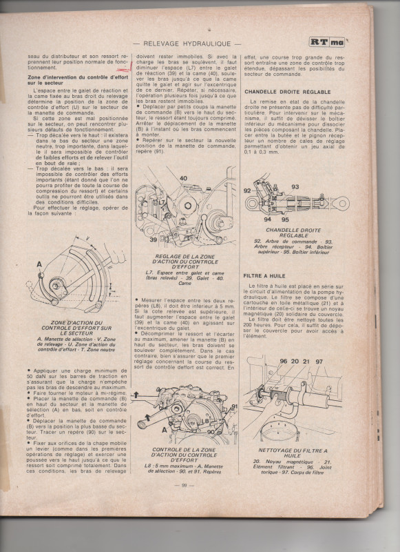

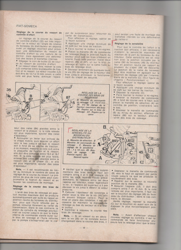

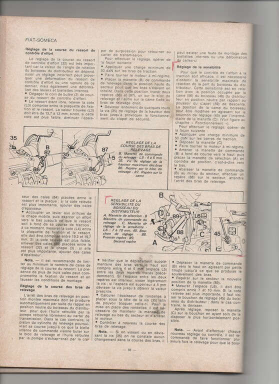

Pour le tuyau, il faut régler en bout, niveau manette de sensibilité clé de 13 et tournevis , ci-dessous:

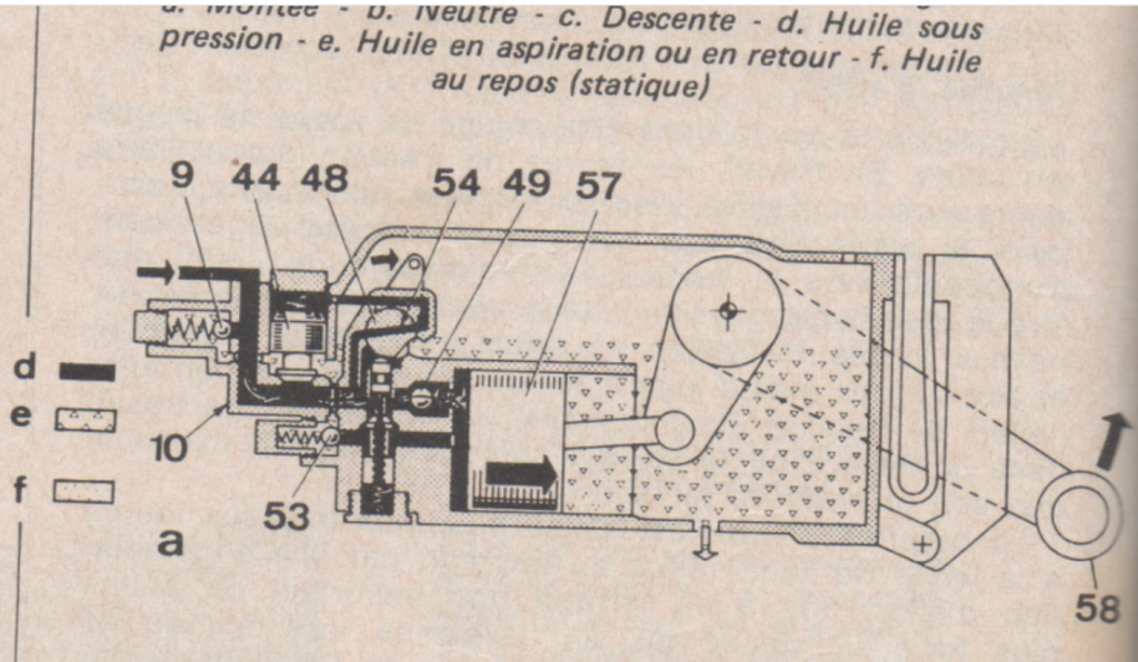

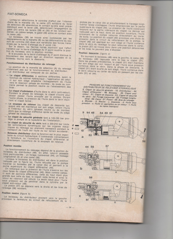

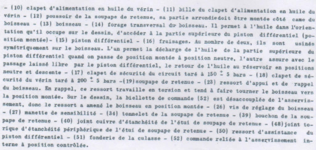

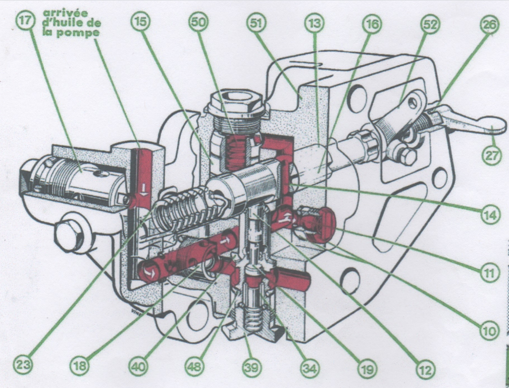

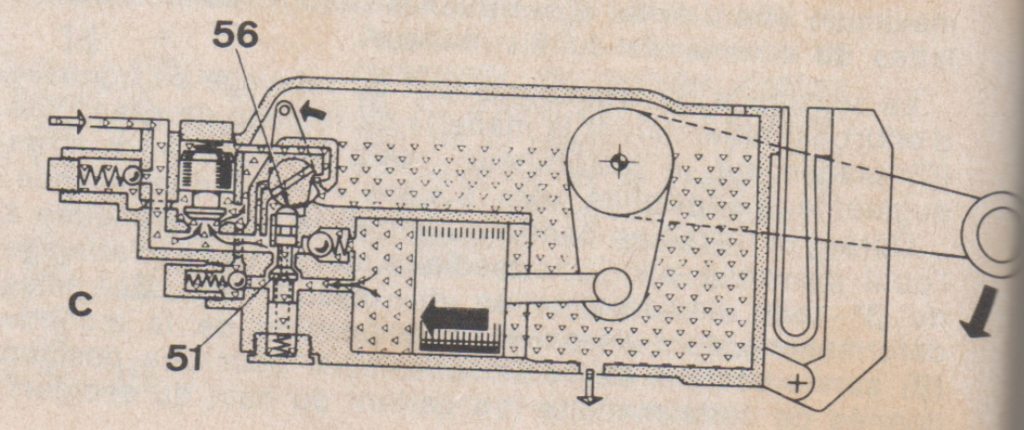

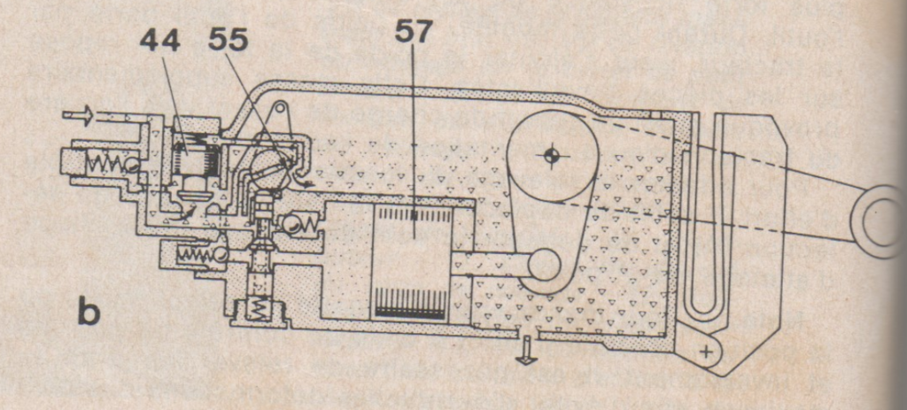

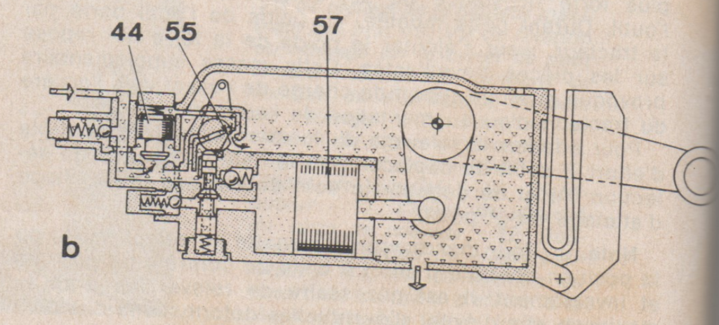

Fonctionnement du distributeur de relevage:

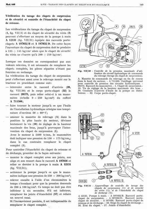

Re: Problème relevage 540 DT
Agrandissement

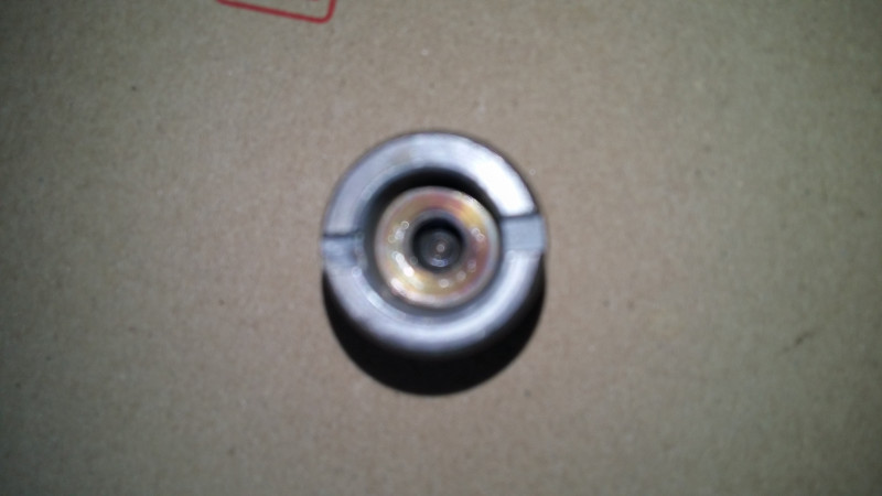

Clapet 18 du vérin avec le joint torique que tu cites
clapet 17 d'arrivée d'huile: tu ne l'as pas déréglé en
le dévissant en bout?

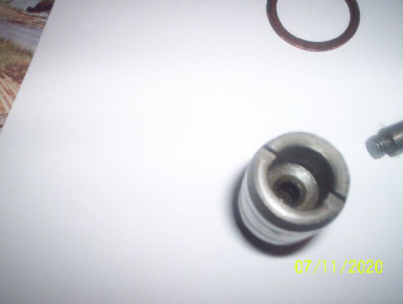

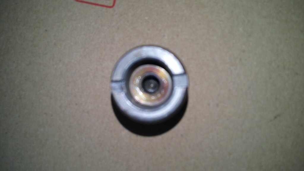

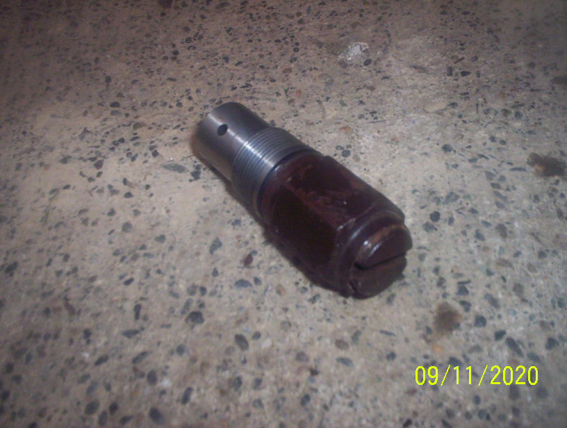

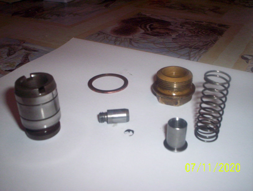

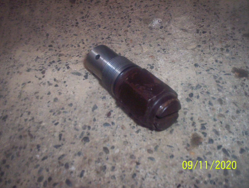

Je vais récupérer une entretoise chez NH ce soir .Je n est pas touché au réglage car il y a un bouchon inviolable . Mon père m à dit qu il y a longtemps que par moment il sifflait.
Je vais demonter le clapet ou il y a le ressort 50 pour regarder ce joint torique.

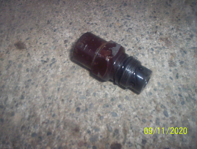

Bonjour .J ai démonter le clapet 50 il est bouché d usine.
