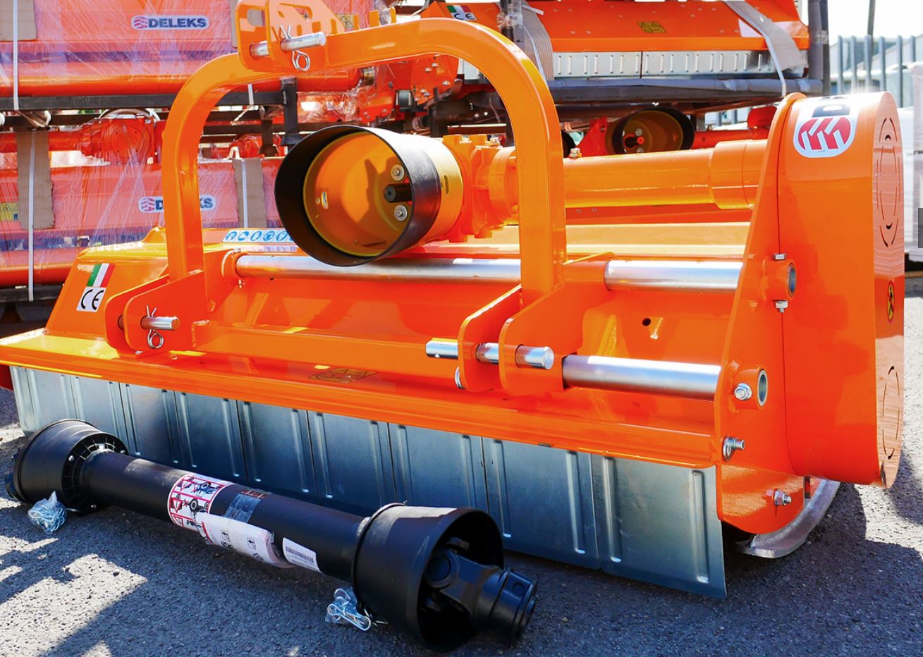

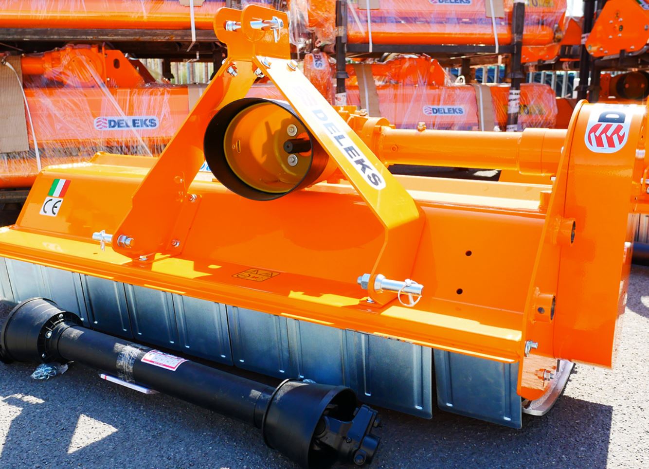

la serie des broyeurs Deleks Leopard propose (entre autre) 2 variants
fixe = leopard 160 : 2450€ l'attelage est en tole pliée
deportable = leopard 160 SP : 2600€ attelage avec double oreille, piton forestier, arceau en tube carré cintré
ce n'est pas plus costaud ?
le déport ne m’intéresse pas particulièrement
un peu comme les broyeur d'accotement de criters et olivier, non ?

Re: Broyeur axe horizontal
salut maxsol
l'attelage trois points est similaire à mon broyeur en effet (tube cintré)
tu dit que tu n'as pas besoin du déport , ce n'est que mon avis mais pour 150 euros de plus ça vaut peut être le coup d'avoir le déport et au final quand tu l'auras tu te diras finalement j'ai bien fait de le prendre .
cela fait maintenant pas loin d'un an que j'ai le broyeur d'accotement et franchement je suis très content du matériel et de cette marque

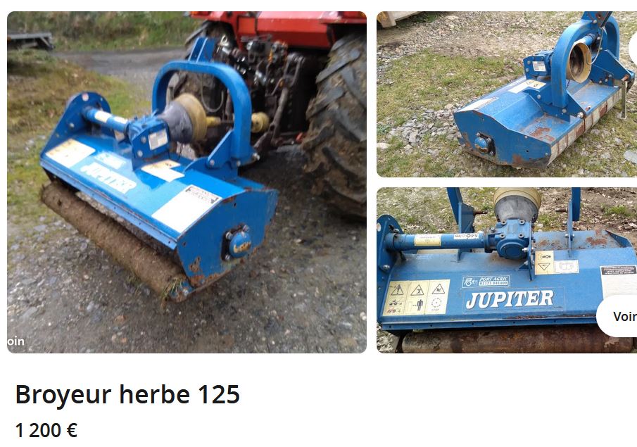

salut Maxsol,
en effet l'an dernier le délais pour mon broyeur c'était 4 à 5 semaines à la commande à ce moment là, entre le départ usine Italie , prise en charge du transporteur et livraison .

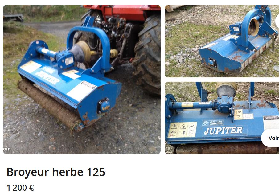

pour ce broyeur que tu nous montre en 1m25 si tu vas le voir vérifie bien tout un tas de choses :
le niveau d'huile dans le boitier
l'état des courroies ( en général 3)
l'état du rouleau palpeur et de ses roulements ( un rouleau palpeur coute plus cher qu'un rotor)
l'état du rotor ( pas de vibrations , supports de marteaux, marteaux, jeu éventuel des roulements)
l'état des croisillons de cardan pdf
l'usure des patins ou skis (gauche et droit)
c'est sur aujourd'hui le nerf de la guerre c'est les euros
ce broyeur est peu être en très bon état à voir sur place
maintenant reste à voir si une largeur de 1m25 n'est pas trop peu pour ce que tu as faire .
plus de temps passé à broyer , plus de carburant aussi .
après voilà je n'ai pas d'actions ou de parts sociales chez Deleks ou autres mais des fois, même si on ne roule pas sur l'or cela vaut peut-être le coup de mettre quelques euros de plus dans un outil neuf et être tranquille un bon moment surtout sur ce genre de matériel , enfin ce n'est que mon avis et que ce n'est pas moi qui paye non plus
