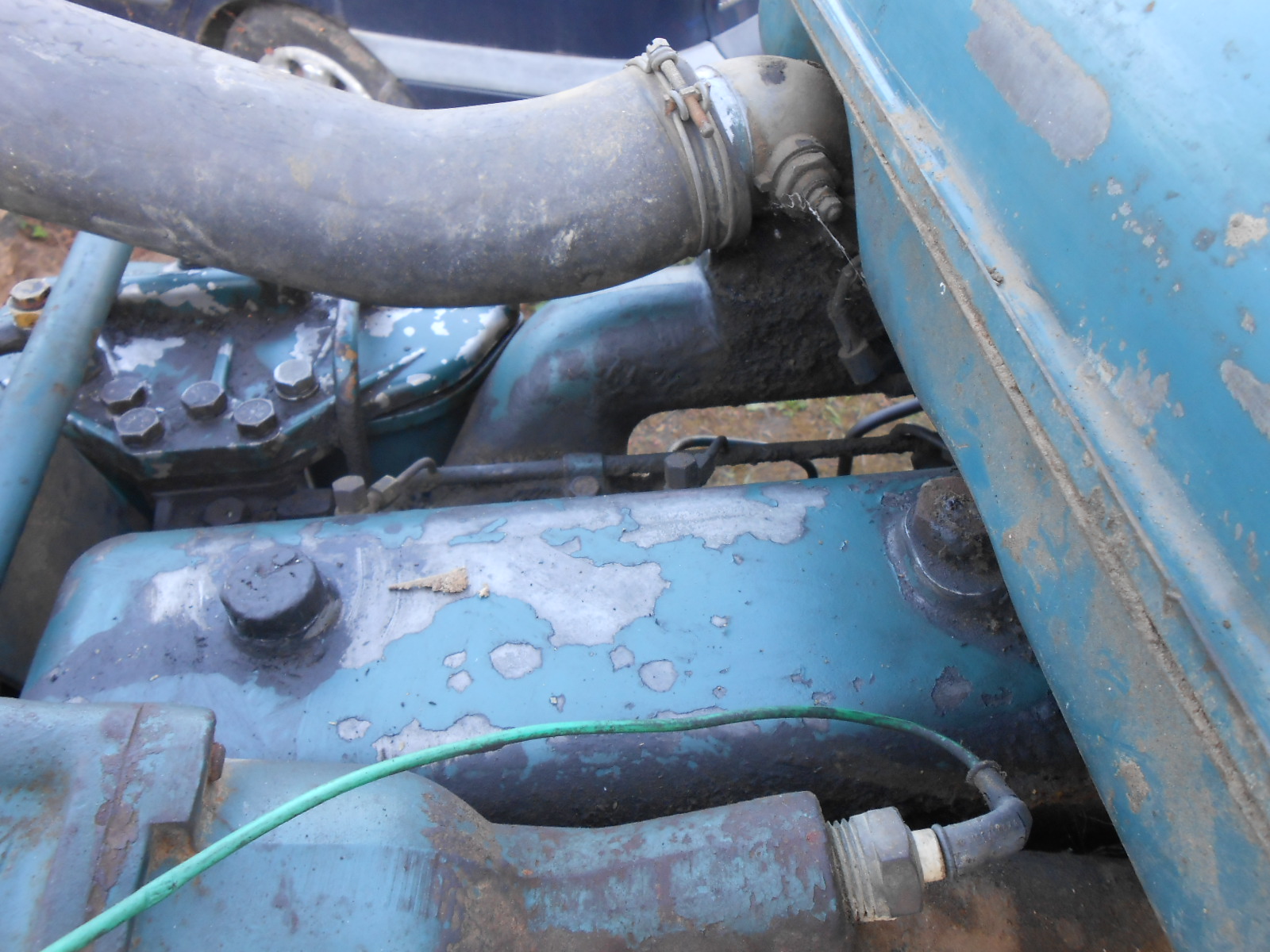

C'était la résistance de préchauffage, qui brûlait la durite... Mais bon, aucun dégât :
Comme le circuit d'eau est pas monté, ni rempli... ben voila...
Là, la résistance et la durite.
Je reste tout de même étonné que la résistance soit si proche du réservoir, je sais pas si le fuel domestique rouge, ça flambe, ou ça explose, mais chaud...
Et j'ai arrêté, pour ce jour... Je sais pas le bouton de préchauffage doit être bloqué... dés qu'on branche la batterie, elle chauffe...
Même avec le bouton de contacteur général éteint, et ça je trouve vraiment bizarre.

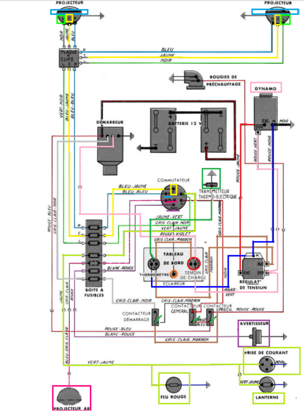

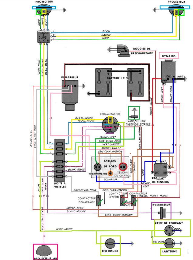

Donc voici, le schéma électrique amélioré avec des couleurs, j'ai mis les couleurs liées aux couleurs de fils quand je pouvais... (Si ça peut aider quelqu'un un jour).

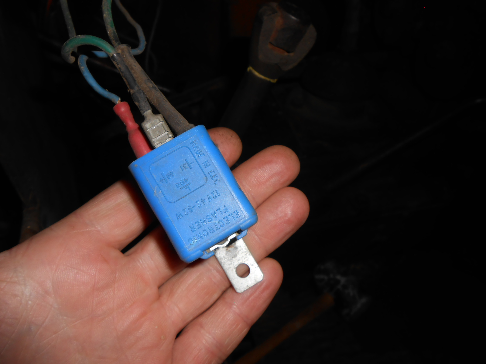

Un petit boîtier bleu, je pense ça doit être un relai, ou le "régulateur de tension" sur le schéma :
J'ai tracé le + jusqu'au tableau de bord...
Aucun feu, ne marche non plus pour le moment, j'ai vérifié les 2 ampoules (clignotant, feu arrière rouge) du feu arrière droit, les 2 sont bonnes.
Alors, je sais pas, si faut que le moteur soit démarré pour que les phares s'allument, ou si il y a encore d'autres soucis de fils...
Mais globalement, tout le faisceau électrique est là, doit y'avoir juste 1 petit souci ou 2 à trouver et à régler.
Problème, le peu d'accessibilité des fils sous le tableau de bord.

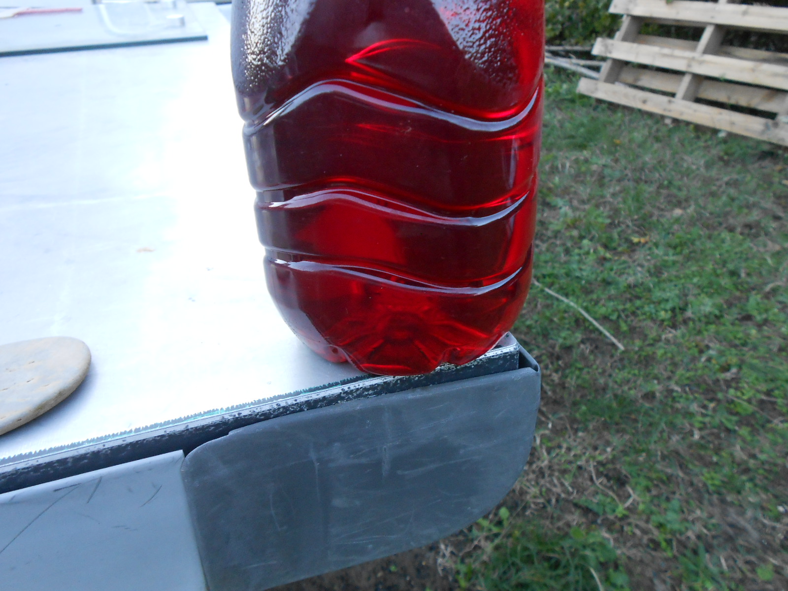

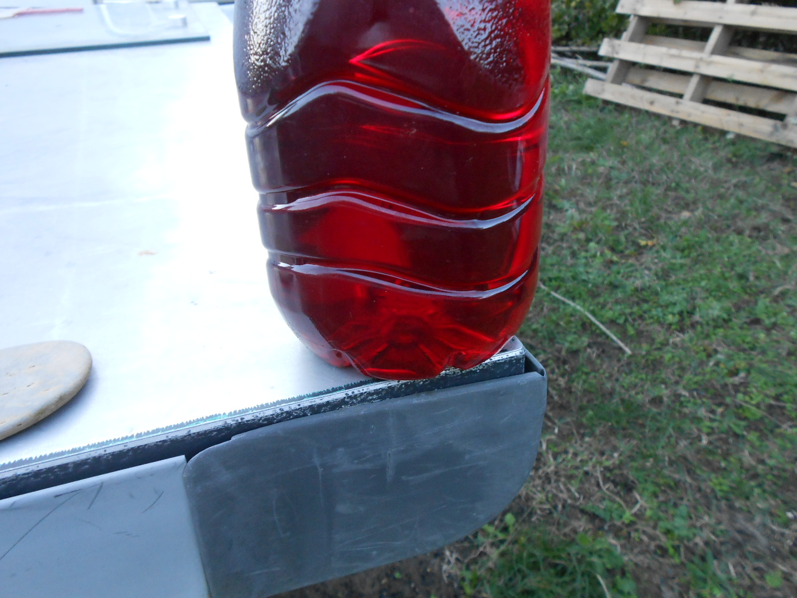

Ensuite, j'ai refait couler du Fuel, au robinet de réservoir. Je pense pas besoin de le vider/vidanger/vérifier.
Maintenant le fuel coule assez pur.
Bouteille récupérée ce jour : (c'est pas du pinard hein ? :cote: )

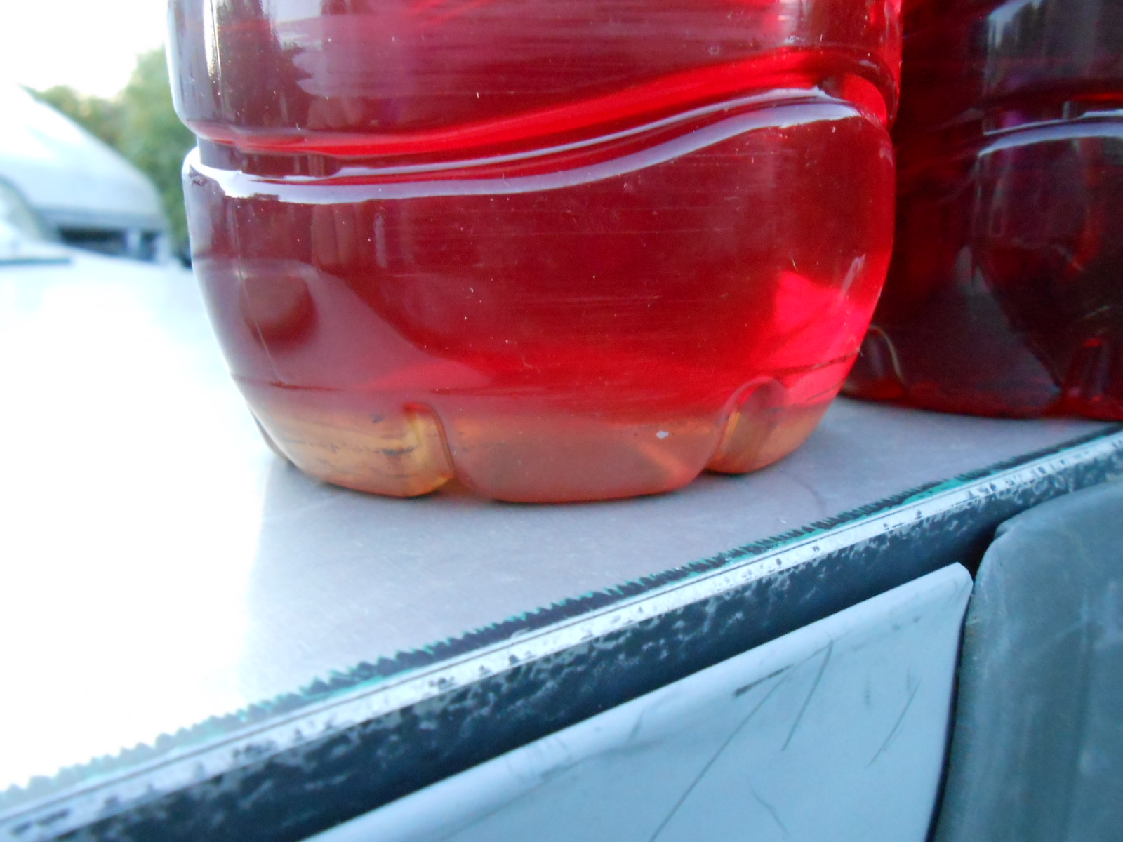

On verra demain après décantation, si y'a encore un dépôt !
1ère bouteille récupérée au début, là on voit bien le dépôt, donc ce serait de la paraffine ? C'est grave ?

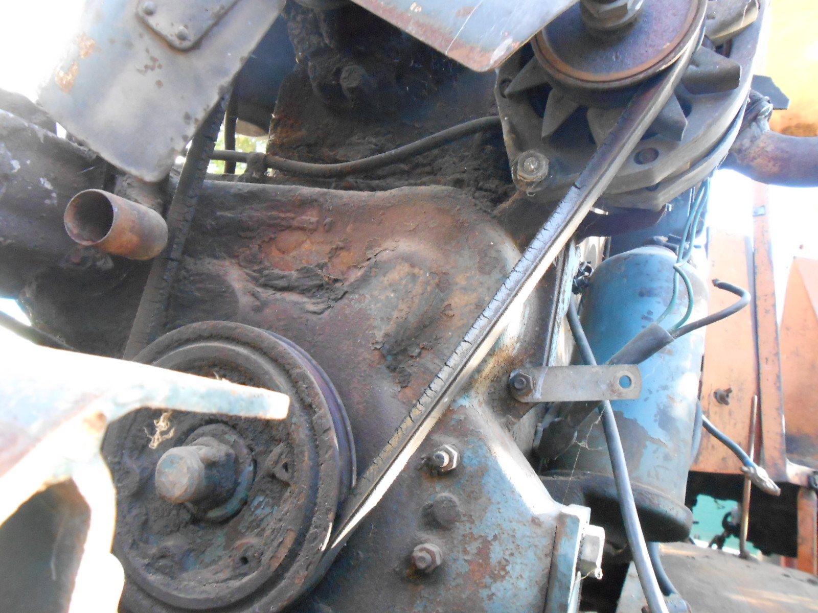

Ah oui, et ma courroie de ventilo qui semble bien fatiguée...
Pour le moment, il me semble, ça va être ma 1ère pièce que je vais devoir changer :

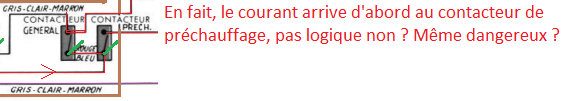

Ouais, en fait d'après "le schéma électrique", la "résistance de préchauffage", est placé avant le "contacteur général" ce qui n'est pas très logique non ?
Ça sert à quoi de chauffer le moteur sans contact ?
Et en plus, c'est une petite erreur de conception, car si jamais, le bouton bug, fait contact tout seul, que la résistance de préchauffage chauffe 3h ou plus dans la nuit, ben je pense le matin, il reste un tracteur calciné non ? Un peu dangereux, bizarre !
Ensuite, pourquoi un coupe circuit sur le "-", et pas sur le "+" ? C'est mieux d'y mettre sur le "+" non ? Car le "-", c'est la masse... et on sait jamais, ce contact, peut se faire avec le chassis, ou etc...
Je veux dire la masse circule dans pas mal de partie métallique, donc, c'est moins risqué de faire un coupe circuit sur le "+" ?
Je me demande même, si il ne faut pas que je mette un contacteur à clef (en coupe circuit), avant les 2 contacteurs (Préchauffage, puis général) ?
Toujours un coupe-circuit sur le (-) et après la batterie .Supposes que tu touches un des écrous ou le bout du câble avec du métal: arc ou plus.
C'est comme quand tu branches une batterie, tu fais le (+) en premier. Comme cela tu serres la cosse du + sans danger. Le contraire, plus risqué.
Quand tu débranches tu fais le (-) en 1er.
