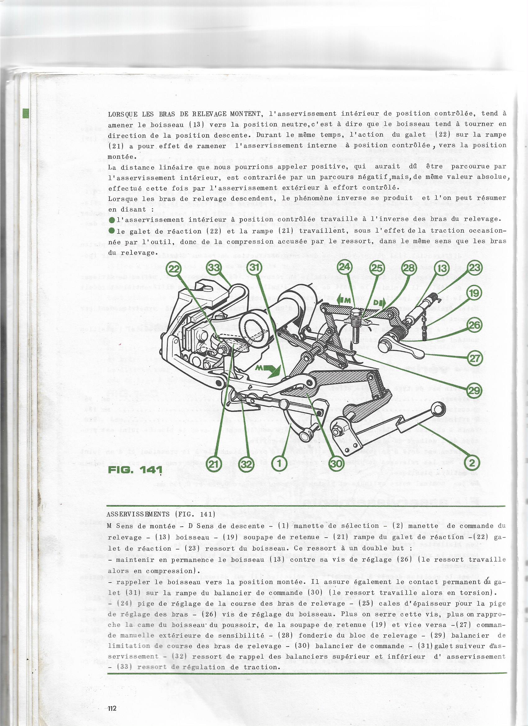

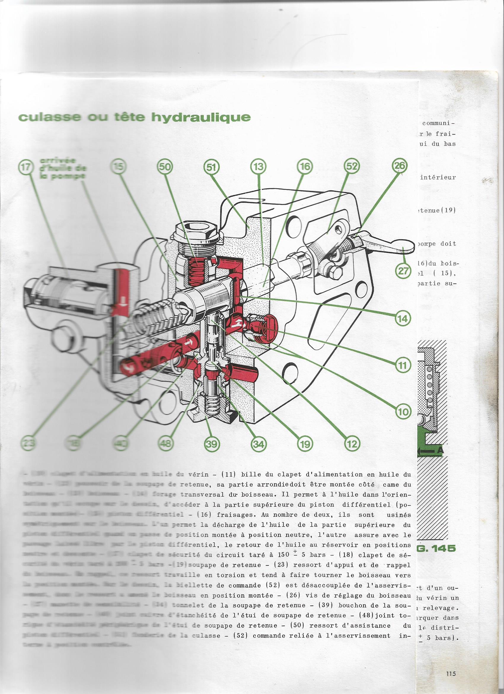

je suis en train de démonter le bloc hydraulique du someca mais comment faut il faire lorsque tous les boulon sont enlevé pour tirer le bloc ? (celui ci est attaché via une tringle qui permet de lever ou non les bras arrière)
Re: Problème montage hydraulique Someca 670
Message par jj »
bloc hydraulique : culasse ou bloc de relevage ?
Message par jj »
pour la culasse tu as un axe qui vient sur le bras 52 il suffit d'écarter

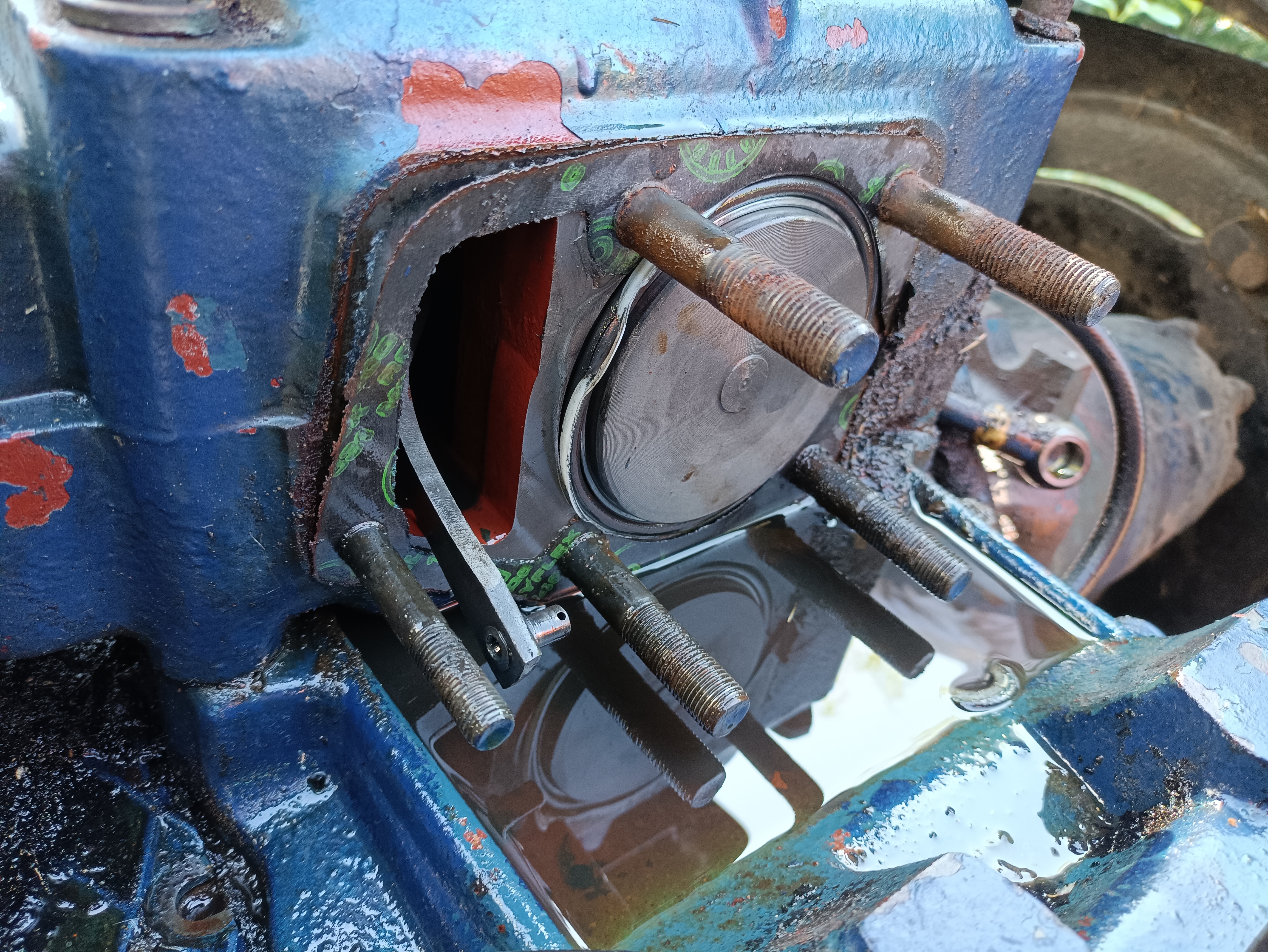

On pense avoir trouvé le coupable :
Que faut il changer pour qu'il soit ok le vérin (il y a un joint blanc plus le joint torique). Y a t'il autre chose à prévoir ?
Message par jj »
l'idéal est de changer tous les joints
ensuite pour le remontage beaucoup de mécanos supprimaient le joint de culasse meulaient la chemise et remontait
avec de la pate
si tu optes pour cela il faudra re régler la sensibilité

on a commandé l'ensemble des joints. Pour l'enlever il suffit de tirer dessus du coup ?
On va garder le joint pour éviter de faire pire que mieux :D
