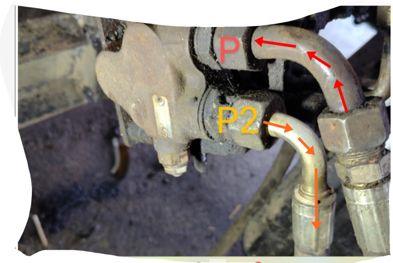

Est ce que les sens de branchement monter/descente ont une incidence sur le sens de circulation d'huile ?
Car là il est branché sur le push-pull du bas donc P2 si il y à un sens..

le sens de circulation de l'huile dans les flexible ( p ) ( P2 ) ( T ) sera toujours le même et ne changeras , d'es que tu met le moteur en marche l'huile tourne dans se sens , que tu actionne ou pas le chargeur ou le relevage
je ne comprend pas l'histoire de push- pull ????? explique toi mieux ou fait des photo , je n'ai jamais vu de mettre des push-pull sur le circuit d'alimentation ou de réalimentation ou de retour
les push-pull sont juste pour les flexibles qui vont vers les vérins pour décroché le brancard

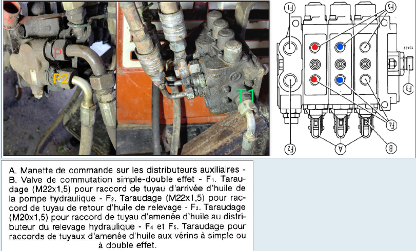

Re: Montage hydraulique sur fiât 90-90 pour chargeur
Bonsoir,
Les branchements des 4 flexibles du chargeur devraient être de vis-à-vis pour les 2 fonctions respectives?
Par exemple: en rouge branchements montée-descente ; en bleu branchements ouverture-fermeture godet ou fourche.
Jean Claude le distributeur que tu montre est celui du tracteur celui ci peut fonctionné pour faire simple effet ou double effet tout en actionnant une vis
celui du chargeur n'est pas équipé de vis
Bonjour, Merci Thierry donc le distri du chargeur n'est pas double effet?
le bloc hydraulique que tu nous montre a chaque fois Jean Claude le bloc du tracteur a 3 distributeurs qui fait double et simple effet selon la position de la vis
ci son bloc hydraulique du chargeur a 4 distributeurs a double effet ,jean claude 2320 a écrit : 07 mars 2024 11:27 Bonjour, Merci Thierry donc le distri du chargeur n'est pas double effet?
