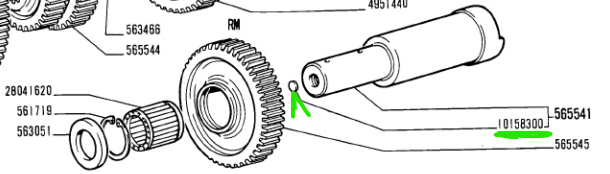

LA BILLE DU 505 C
Coquille: boucher le perçage. Elle n'est pas référencée dans le descriptif.
Vu que c'est par rapport au pignon de M Arrière...

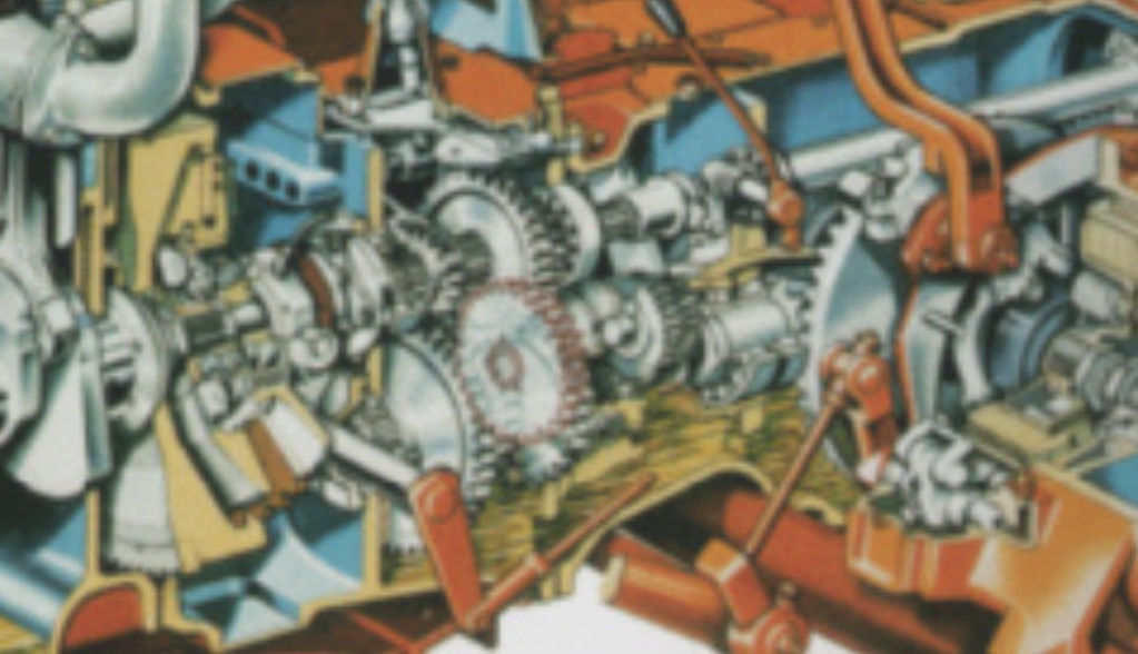

coupe boite de vitesses 6
tu n'as pas enlevé la plaque arriere? Image[/img]

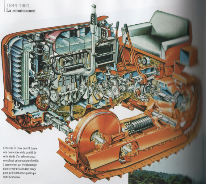

411CImage

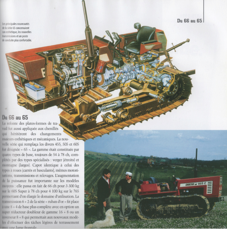

SERIE 65Image
Comparatif entre 411 C et 455 C Super ( même bv que 505C)Image

Grossissement ( maximal)
Messages : 10190
Re: Bruit claquement boite fiat 505c
la coupe de la boite est celle d'un 415 / 400 (450-6) donc 6 vitesses
je ne sais pas si la meme que celle de ton chenillard ?
