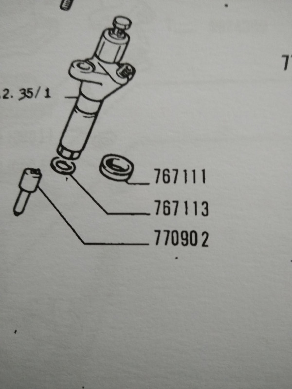

Salut Yoann, j'avais eu le même problème avec le 446 ( je vous l'ai présenté par ailleurs l'an dernier).Il a fallut déculasser et utilisation de l 'extracteur.
Mais tu me surprends: les symptômes était le débordement du radiateur (refoulement)qui se vidait en suivant. Les injecteurs ne fuyaient pas. Panne assez rare.

Tout n'est pas perdu aucune trace dans mes souvenirs de ce joint
Je vérifie dès demain

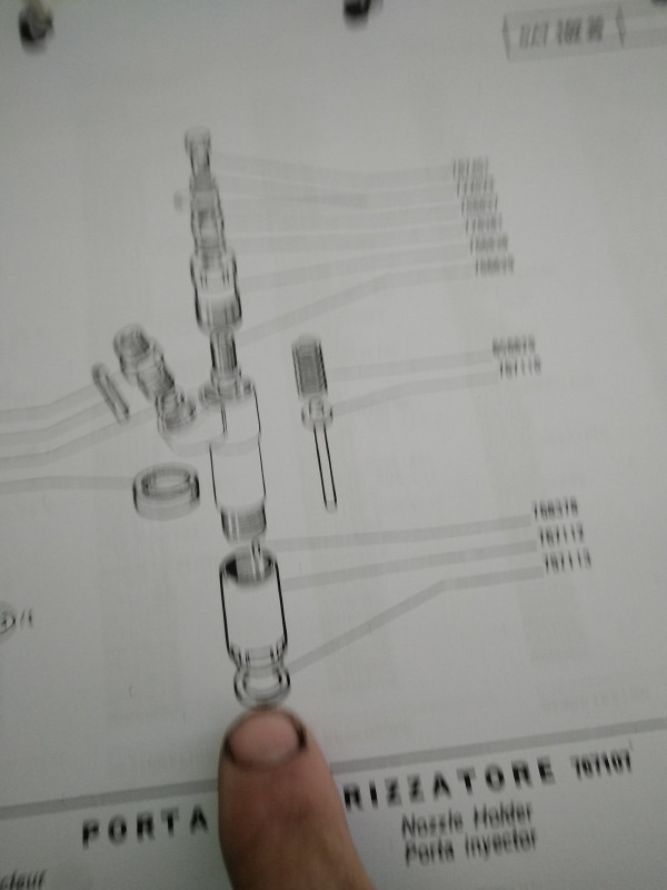

Ah! temps mieux, je préfère pour toi! et c'est plus logique. Donc ,tu mets ces joints neufs et çà va aller en mettant les injecteurs à leurs emplacements initiaux. Bonne chance.

Oui ça me paraît bizarre aussi, j'ai trouvé des joints cet après midi, j'essaie demain.merci à tous 👍

les anciens n'étaient pas restés collés dans la culasse avant que tu l'amènes chez le rectifieur?

jean claude 2320 a écrit : 07 mai 2021 22:26 les anciens n'étaient pas restés collés dans la culasse avant que tu l'amènes chez le rectifieur?
Oui je pense, je pars vérifier ça tout de suite....

Salut les gars donc c'était bien les joints,le voilà reparti pour 12000h!
