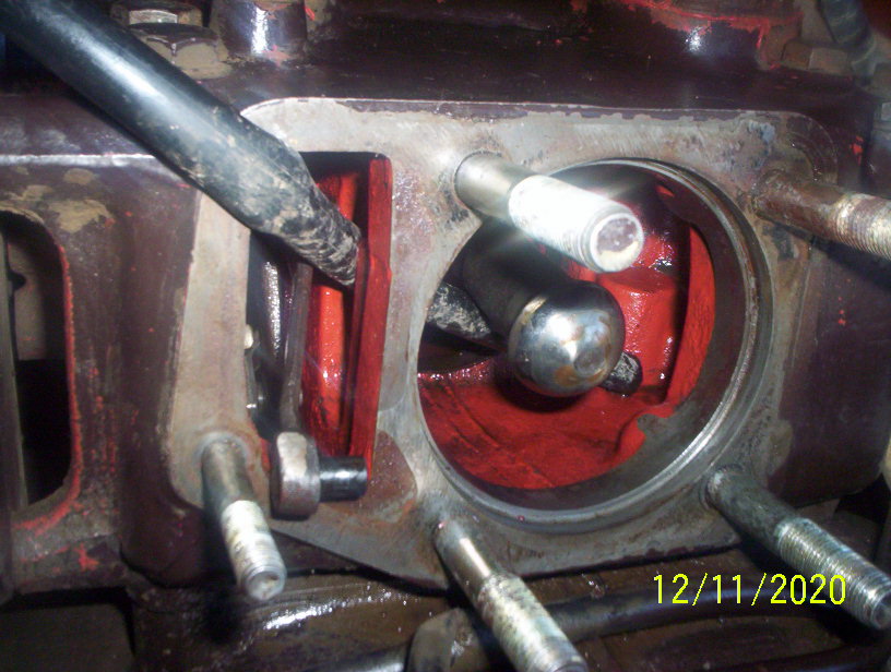

Bonsoir tout le monde.
Nettoyage du filtre hydraulique (il était plutôt propre),changement joint couvercle filtre,réglage de la sensibilité (serrage 1/2tour).Si je serre plus le relevage trésotte
Et toujours mon huile qui pisse ainsi que le tube hydraulique qui siffle à vide.
J ai redemonter le couvercle. L’orifice est propre ,j ai regardé avec un miroir, j y aperçoit un roulement.

Salut Fabrice, tu parles du couvercle de l'emplacement du filtre?
Il y a pas de roulement, au fond c'est le tuyau qui dépasse pour emmancher le filtre dedans.
T'as vérifié si l'huile moteur se mélangeait avec l'huile hydraulique?

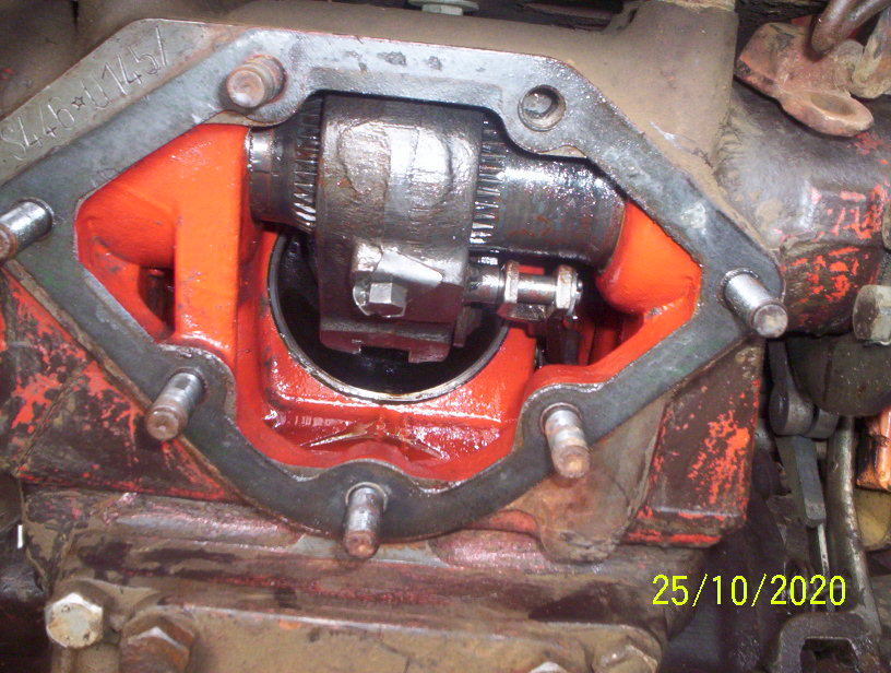

Couvercle du 3 point. La vidange moteur a été faite y a pas longtemps, le niveau est au max pour le moment.

Vu de derrière avec fixation biellette de commande
vu de devant sans le piston avec l'autre bout de la biellette de commande
