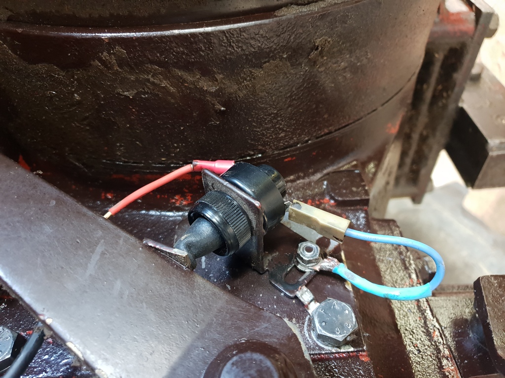

Contacteur Changé !!! easy baby ! ça marche nickel ::d :modo: !

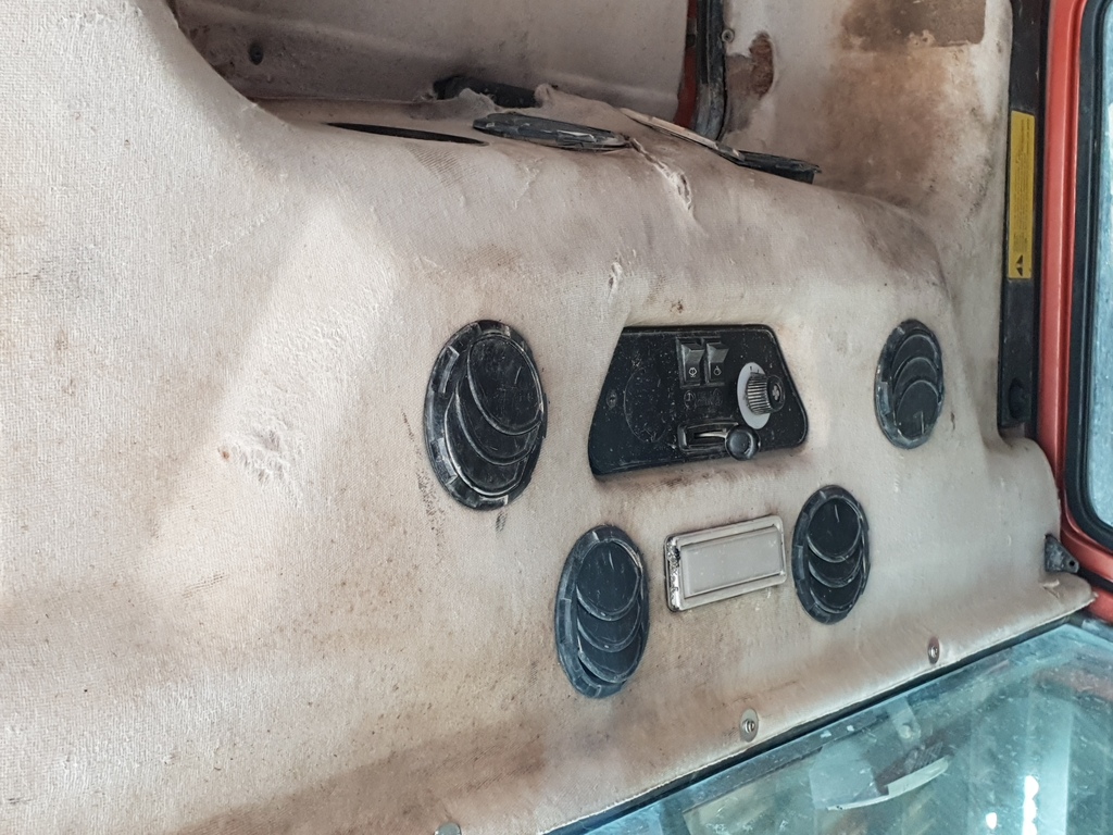

et prochaine étape... je tente de retaper le chauffage .... si vous avez des conseils n'hésitez pas :amen:
Messages : 10320
Re: Restauration Fiat 980 DT
tu as une trappe pour y acceder devant le toit ouvrant

Merci JJ oui j'y ai déjà mis les mains il y a 2 ans pour réparer les feux de travail ::d
par contre la je redémarre de 0 ! rien ne fonctionne ... le ventilo ne tourne pas et je ne sais meme pas si le liquide de refroidissement monte jusque là haut :gene:
je vais y aller tout doux !

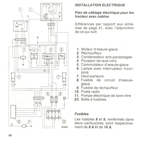

Installation électrique cabine du 980:
Capture d’écran 2021-09-11 084246.png (199.49 Kio) Vu 3127 fois
https://fiatagri.fr/viewtopic.php?f=5&t=3260
Salut Bruno, regardes par là si tu as des infos salutaires.
Egalement nettoyer connexions, fusibles, et un peu de wd40... et la souflette.Bonne chance.
