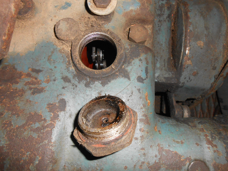

Merci Criters, ouais c'est bien là, vers la plaque d'identification (en tout cas sur Som 612).
Mon bouchon de carter intermédiaire était recouvert par un chiffon imbibé gelé qui avait pris et s'était intégré à la forme du châssis... donc qu'on voyait à peine...

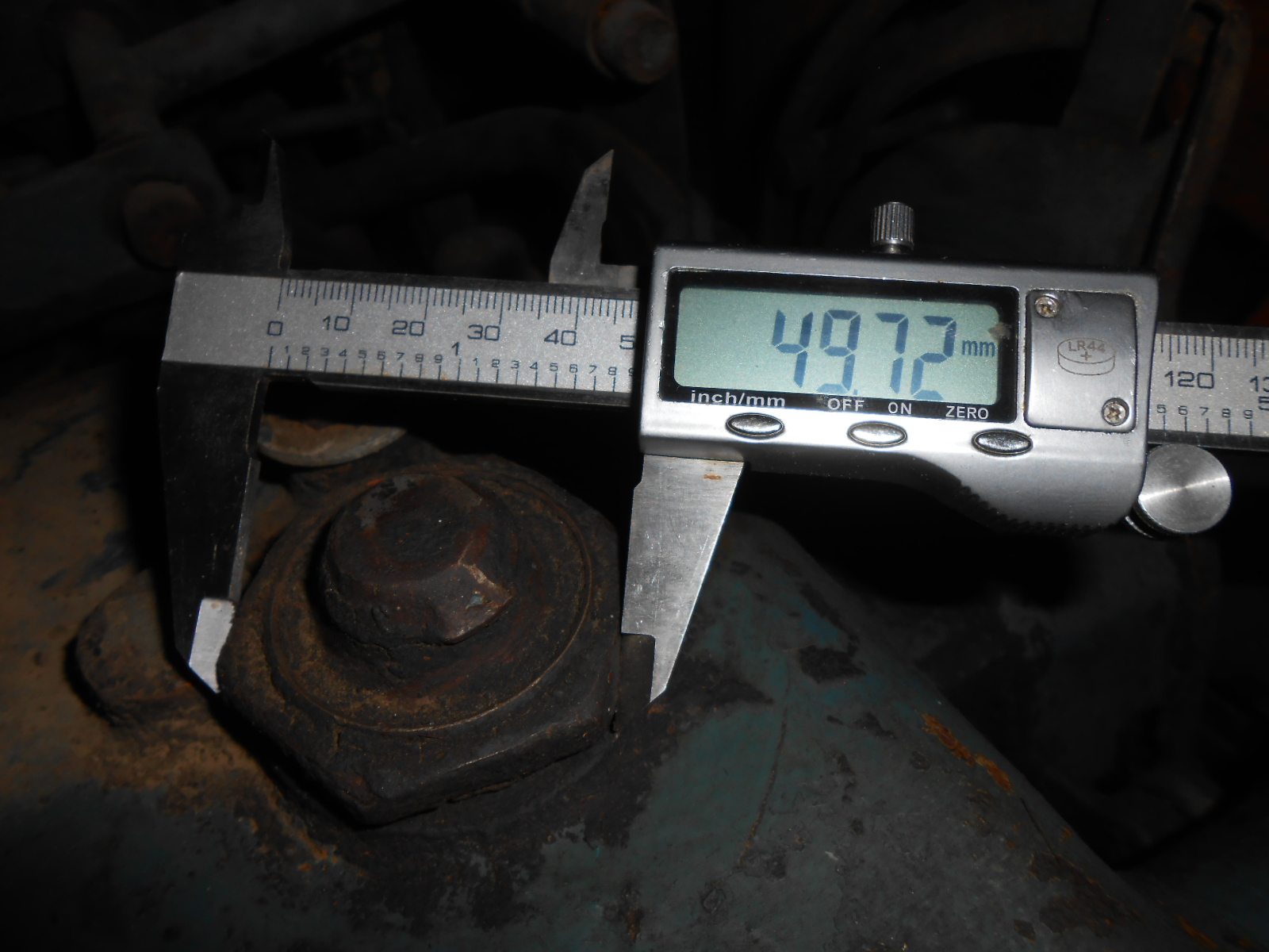

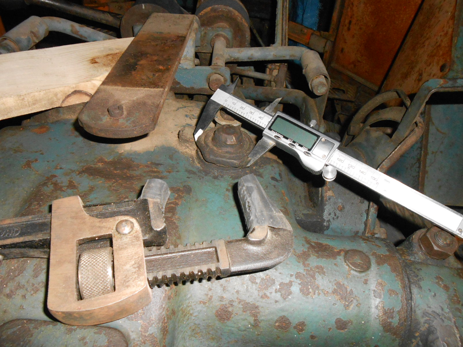

C'était bien une grosse clef, mais pas du 40, mais du 50, j'ai pas ça en stock, j'ai du faire à la clef à griffe :

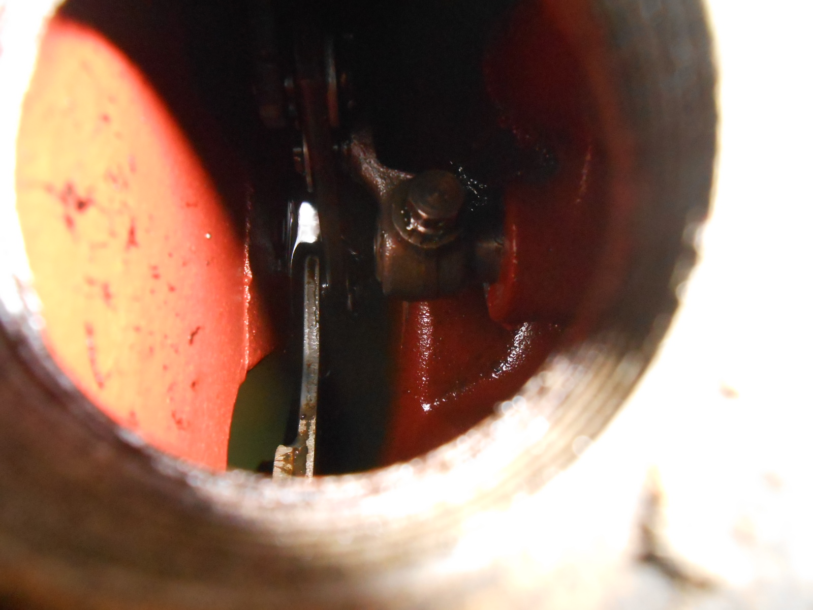

Sur la photo 3, on voit le bouchon et son intérieur... C'est un reniflard particulier ? Le Reniflard, c'est juste le bouchon ?
C'est le trou à l'intérieur qu'il faut déboucher ? Mais il ressort où ce trou ? Je vois pas où de l'air pourrait passer...
