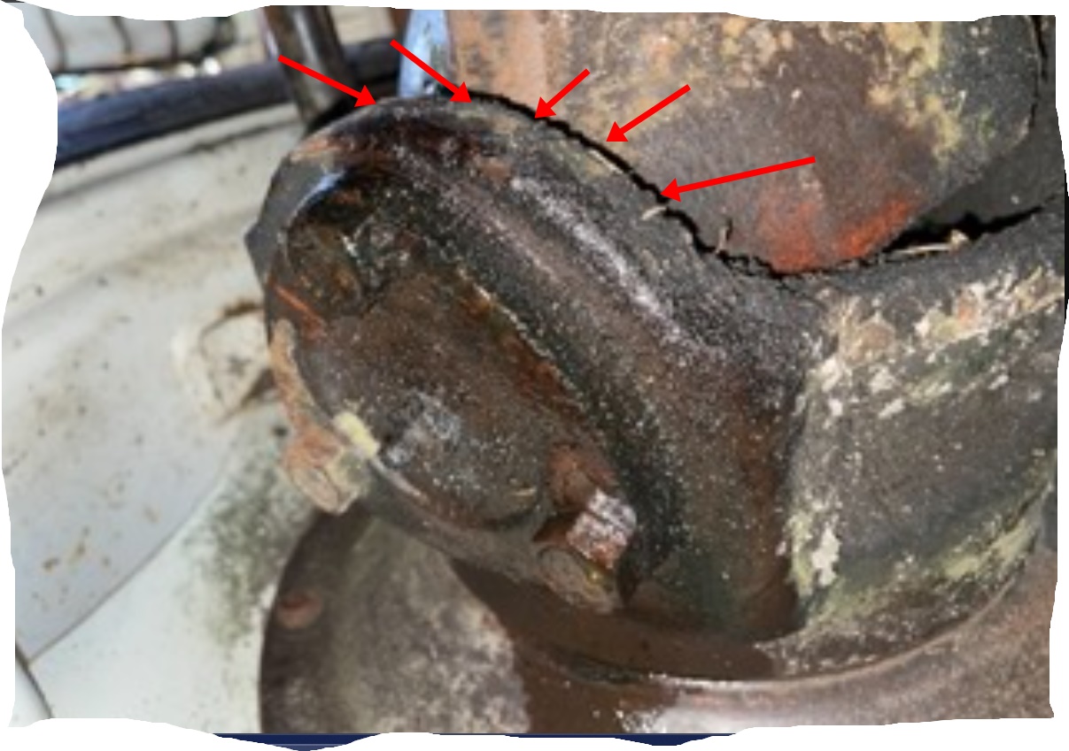

Pierre a écrit : 07 févr. 2024 12:38 Le grand joint, oui mais le petit semble fuyard aussi , donc à démonter change les deux ;)
@ Pierre tu voit ou la fuite de 1 des petit joints intérieur ????? car ce n'est pas le même travail pour remplacé les joints , car il faut déposé la fusée donc sortir les pivots :rouge: et comme notre ami n'est pas trop du métier :hehe:
c'est sur que pour une personne comme pour moi et d'autre c'est un jeu d'enfant :super: :super:
Pierre
Messages : 70
x 10
x 9
Re: entretien
Message non lu par Pierre »
Tu as raison Thierry, on voit pas bien c'est pour cela que je conseille vu le peu de travail en plus de changer tous les joints.
Et surtout de bien nettoyer le reniflard, beaucoup l'oublient.

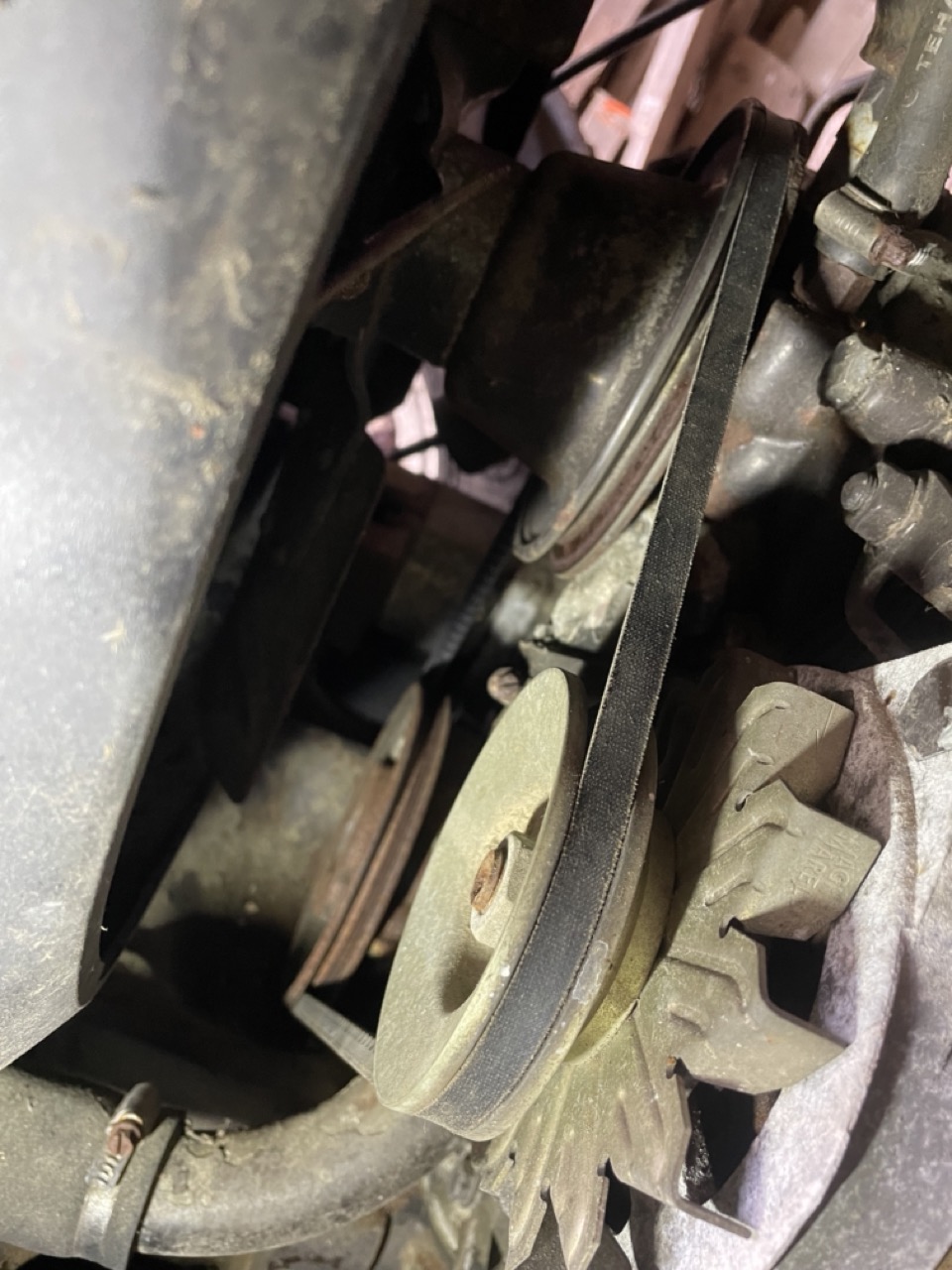

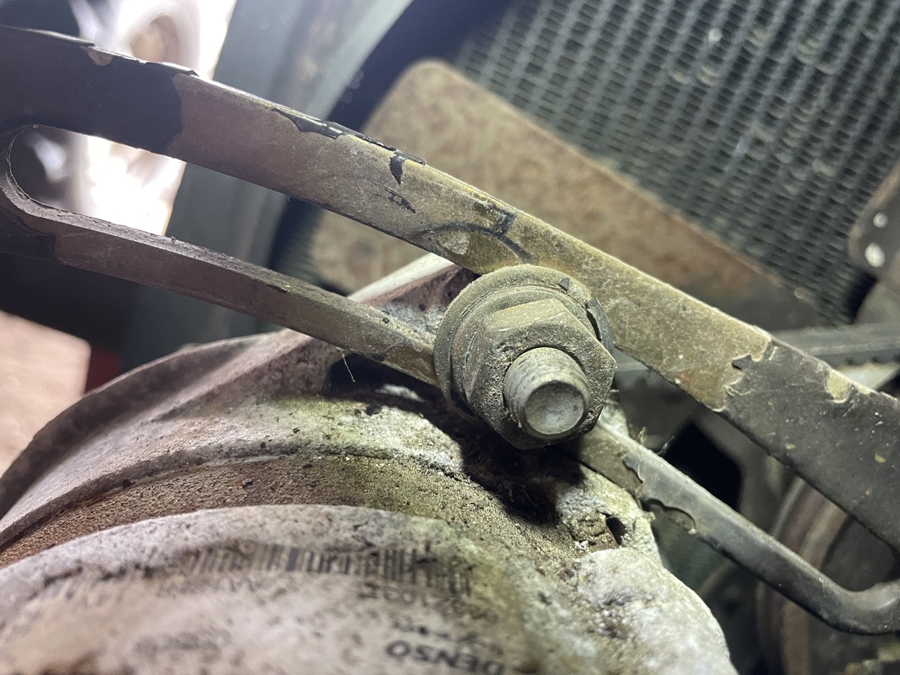

Bonjour Bonjour,
J'ai avancé ce matin un peu sur l'entretien... J'ai quasiment fini..
J'ai encore une petite question concernant la courroie. Je viens de l'installer, et j'ai retendu avec l'alternateur. J'ai une question sur la tension.
Ci joint une photo avec ma marque au crayon a papier de l'ancienne position, et dans la position actuelle, je trouve que la courroie et déjà bien tendue.
J'ai peur que si je force pour remettre l'alternateur comme il était avant, la courroie soit trop tendue et à terme casse.
Qu'en pensez vous ?
Merci à vous

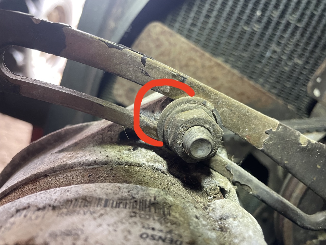

ancienne position
Messages : 1668
Re: entretien
la tension est correcte ça ne sert a rien de tendre plus et allé a l'emplacement qui tait avec la vielle courroie
car avec la courroie neuf elle descend moins dans les gorges des poulies et donc l'alternateur est moins incliné :super: :super:
et je t'es mis plus haut la méthode de contrôle de courroie :P :P
