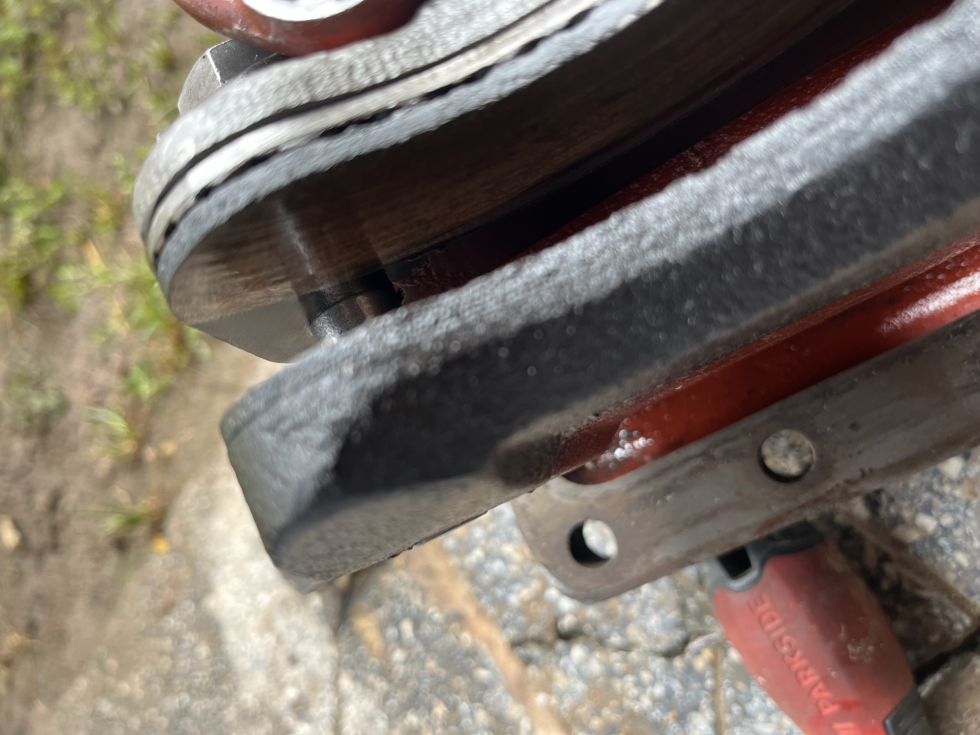

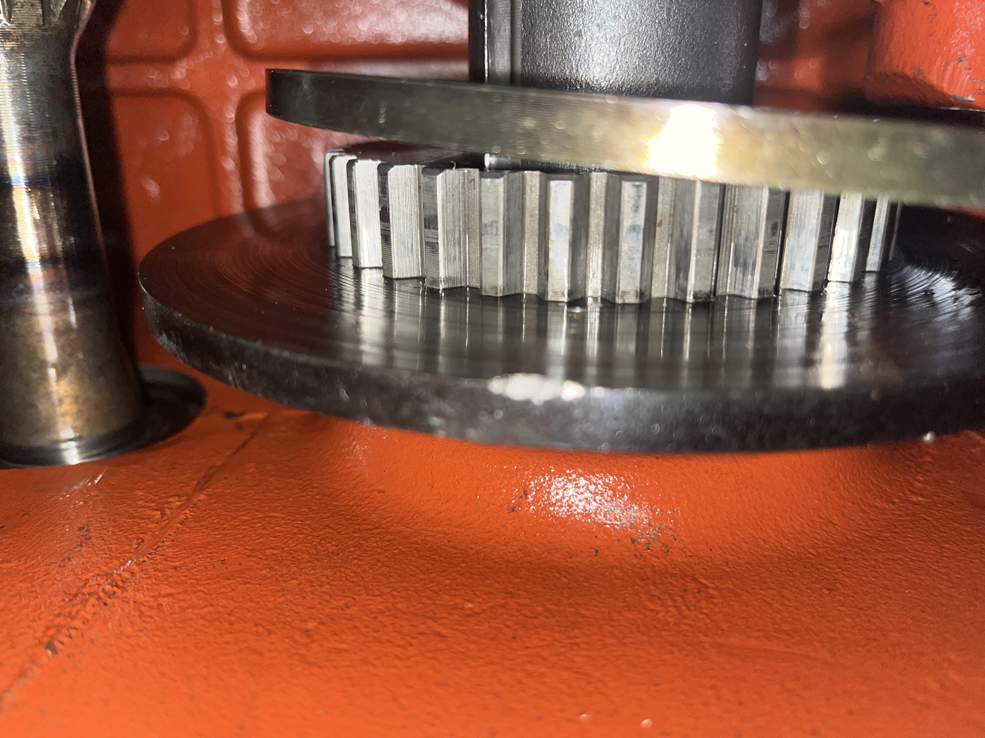

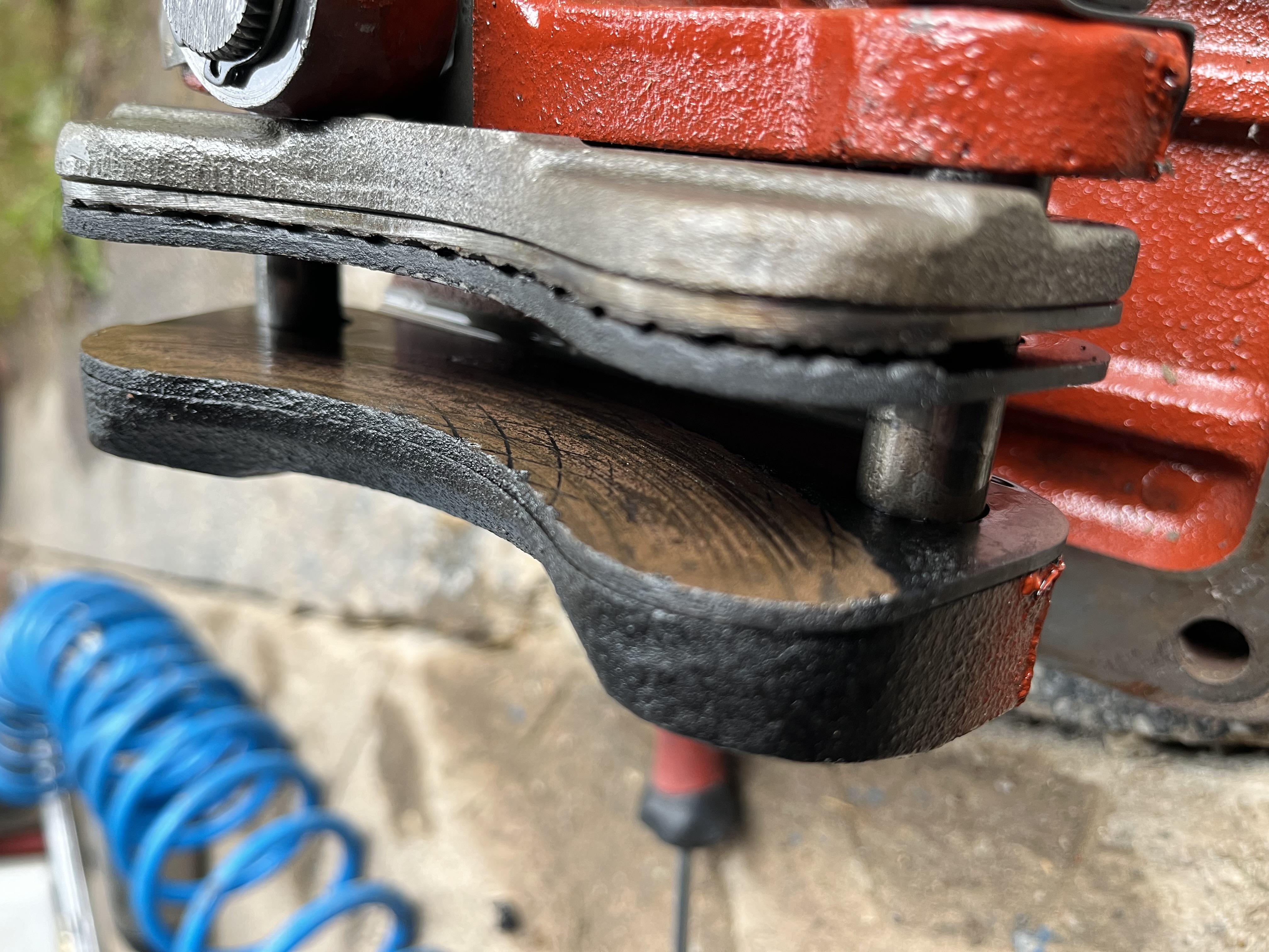

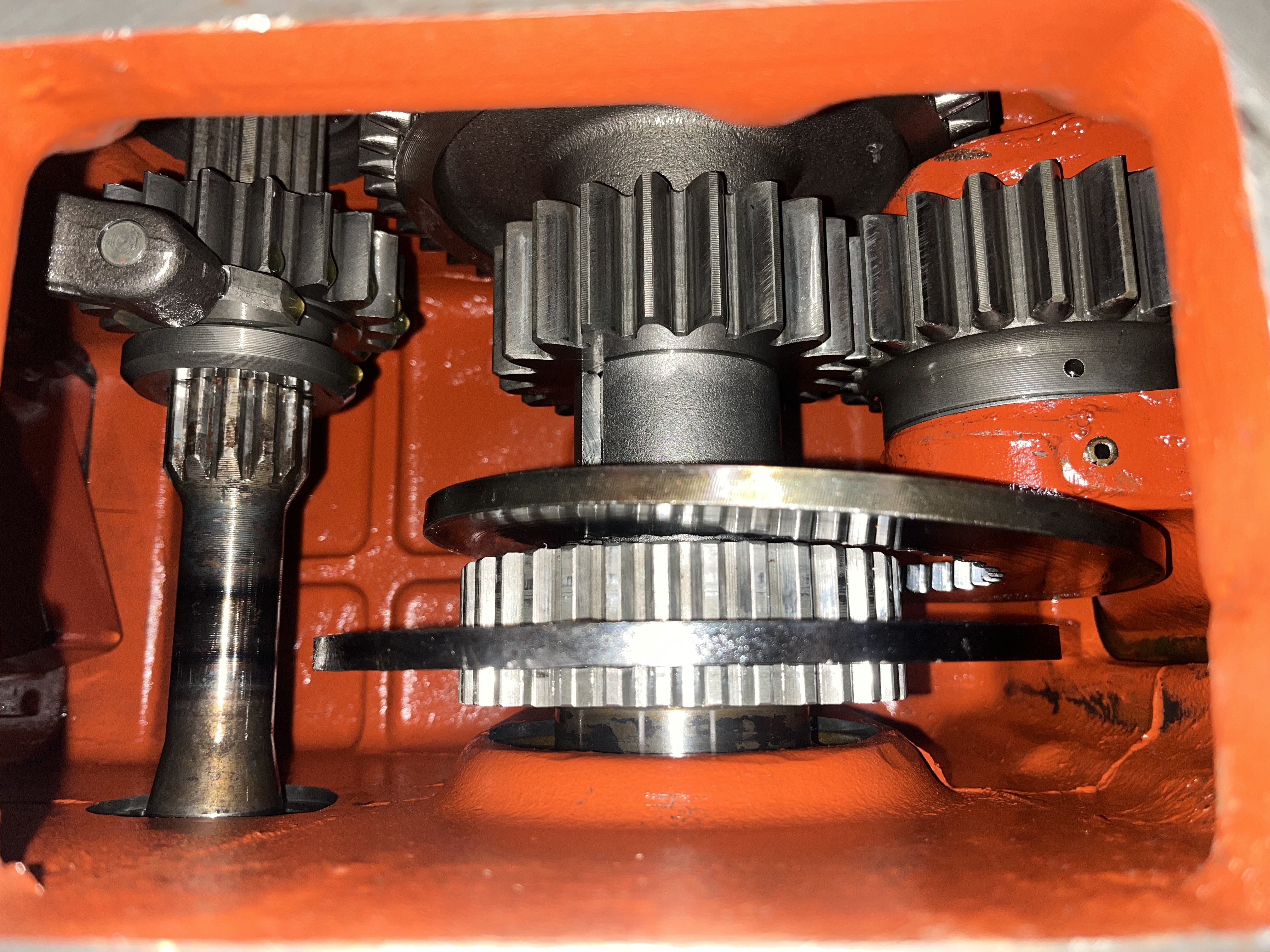

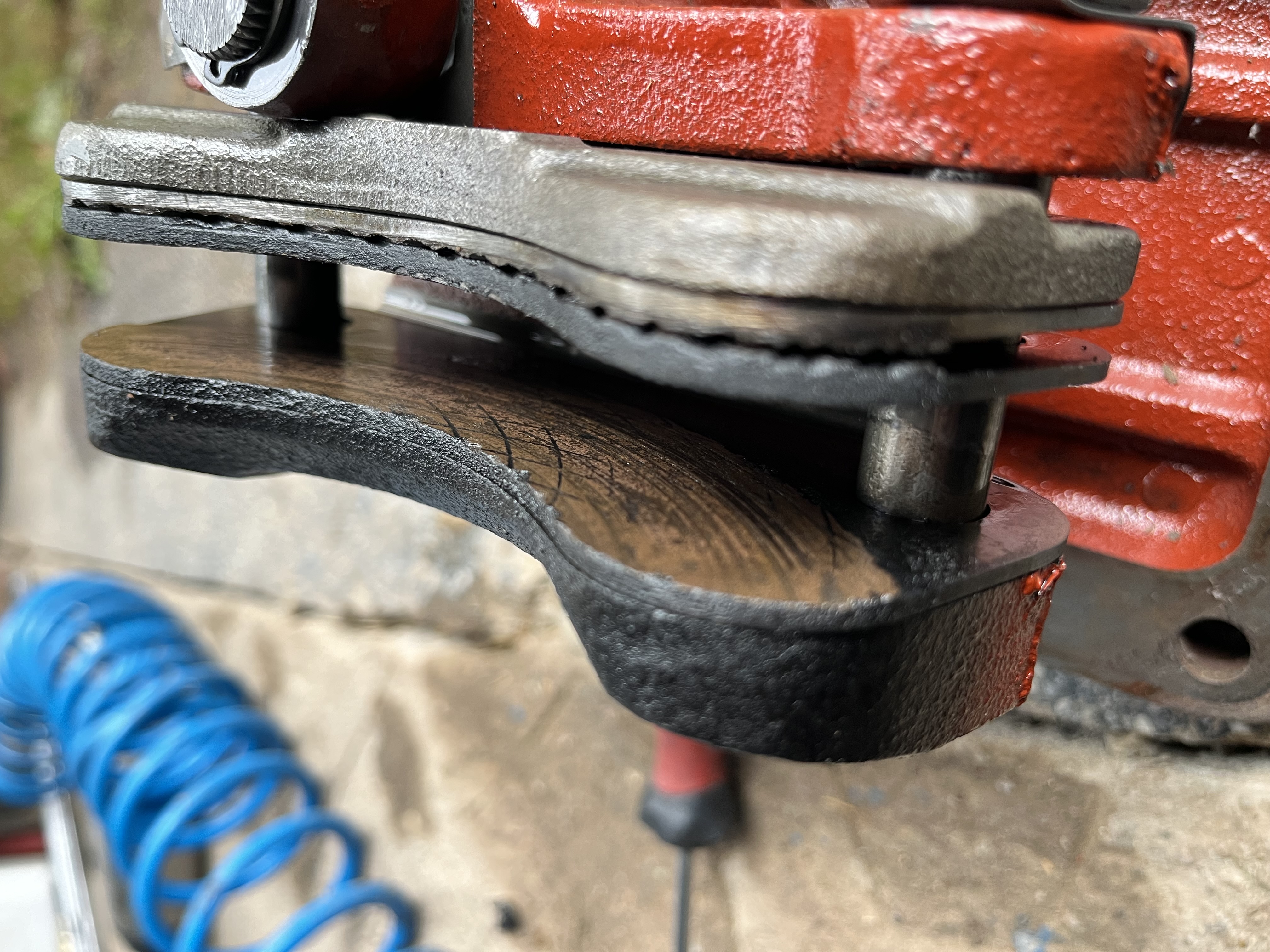

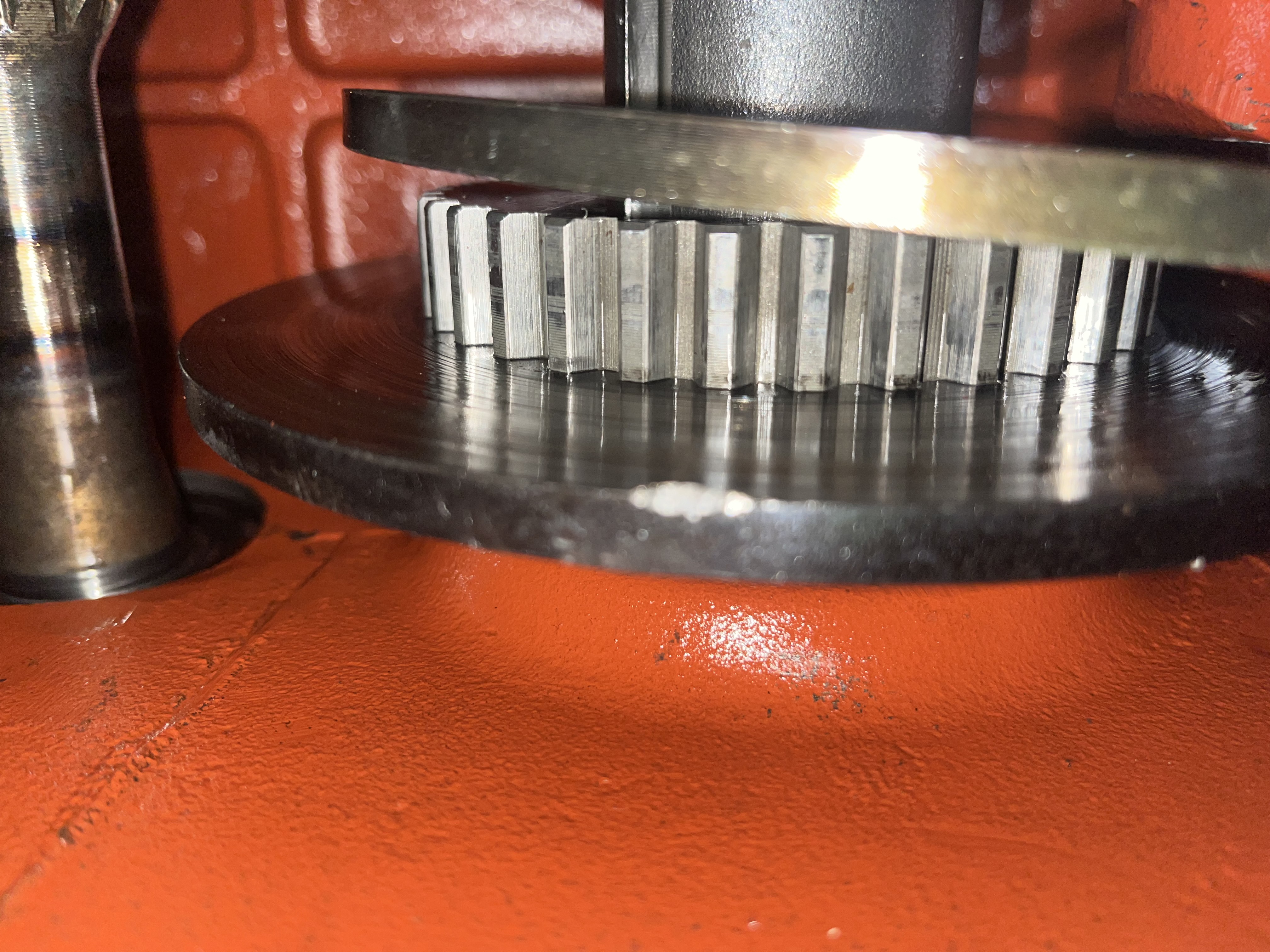

Alors j’ai démonter la plaque de frein à main et résultat, plaquettes côte disque gauche HS…
Le disque côté gauche est complètement immobile comme s’il était collé sur l’arbre… le droit bouge totalement…
Comment puis-je faire pour faire coulisser disque gauche ?
C’est à cause de cela que les plaquettes ne fonctionnent que d’un côté…

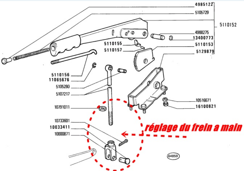

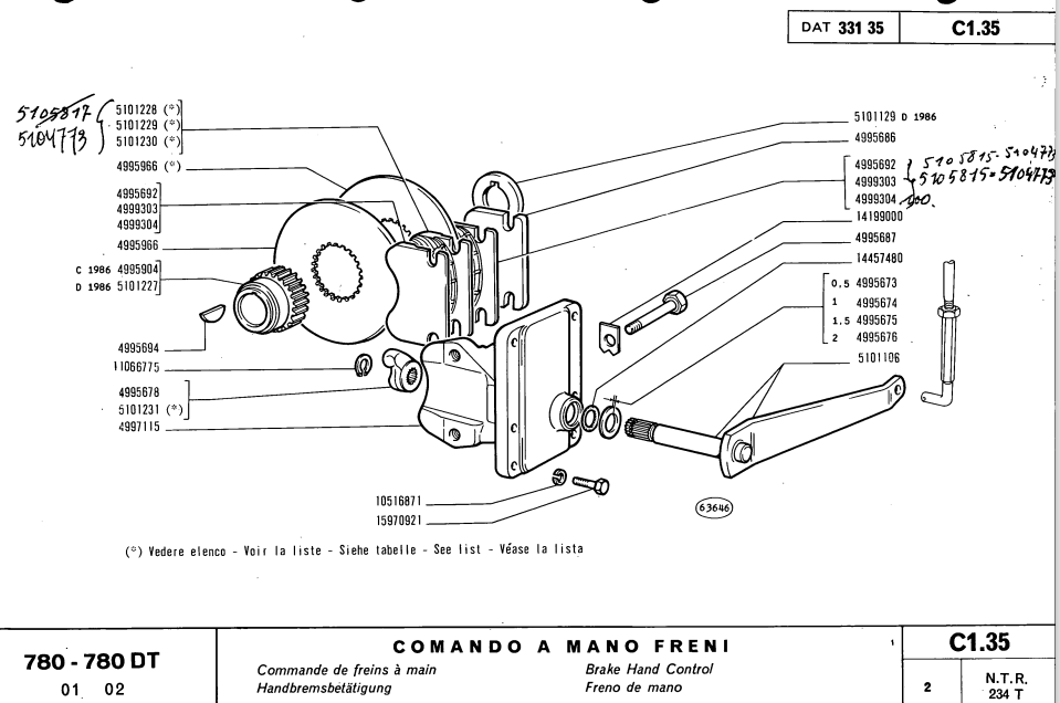

j'avais préparé:

Mais que pense tu du problème que j’évoque avec le frein à main ?
Re: Problème de freins sur un 780Dt
Ensuite pages 22 à 25, quelques autres infos:
https://www.fiatagri.fr/viewtopic.php?t=919&start=240

Le problème chez moi c’est que le disque gauche est impossible à déplacer il ne coulisse pas. Le disque droit bouge parfaitement.
Est-ce normal ou les deux devraient coulisser sur les dents ?
Comment puis-je faire ?
Peut-être dégradation des cannelures...

On est bien d'accord que normalement les deux disque coulissent parfaitement sur les cannelures ?
Comment faire pour le débloquer ? Avez vous une solution ?
Est qu'il est déformé ? est ce qu'il a chauffé, couleur?
