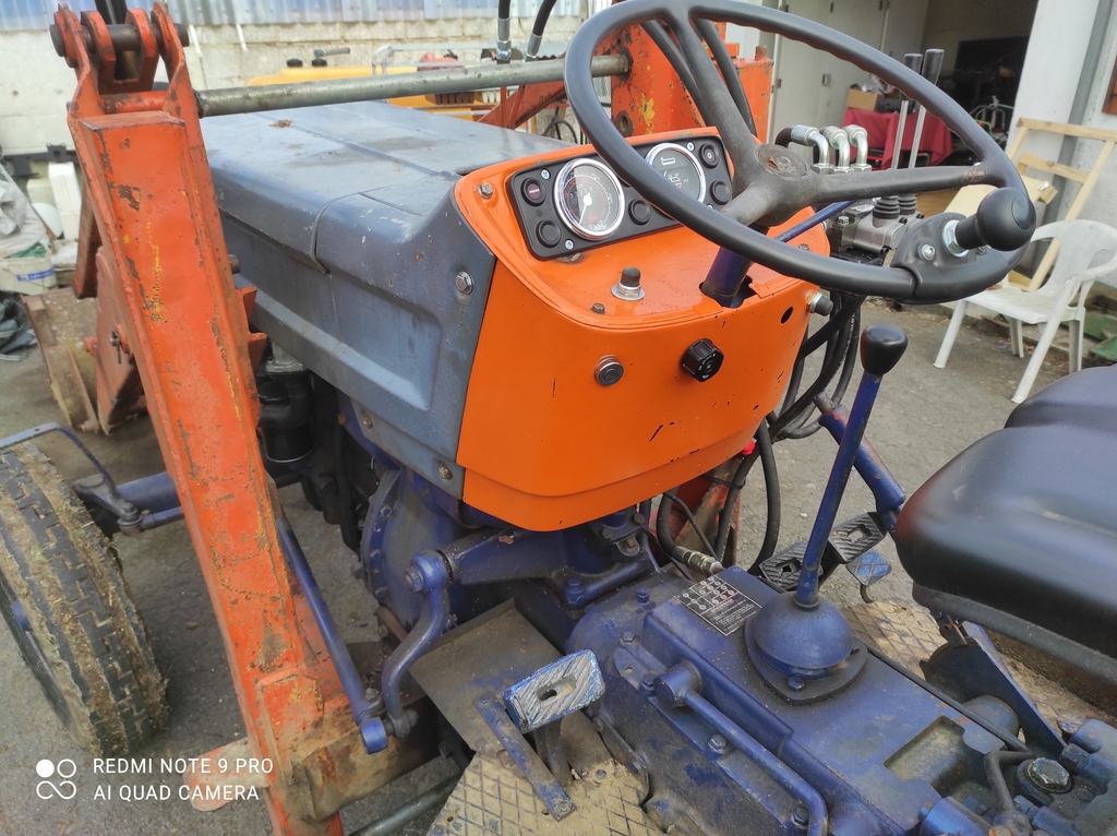

Installation du planche complète compteur horaire + compteur température : Achat sur agriPiece29 : Lien pièce
Pour information il y a l'angle pour le cable compte tours que j'ai du changer aussi l'ancien me l'a pété .... : lien cable

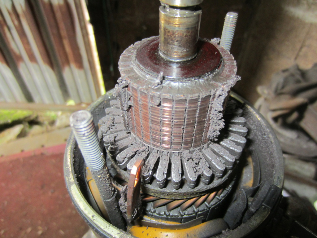

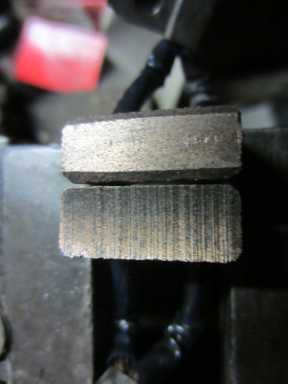

Nettoyage du démarreur (entretien : vérification charbon et du solenoide car des fois il déclenche pas) :
Pour le nettoyage prévoir une clé plate de 17 afin de l'enlever de son support (on enlève ce qui est electrique avant)
une fois enlevé , il y a 2 vis plate à l'arriere afin de pouvoir voir le solenoide et les charbon.
On nettoie tout le bazar avec du nettoyant contact
on frotte un peut les pattes du solenoide (dans mons cas il était là le soucis)
on vérifie les charbon (Ok dans mon cas)
on remonte le tout
on graisse coté engrenage moteur
on remonte et il est reparti !

Re: Tout nouveau dans le monde du Tracteur : Someca 670
Oui des fois ça leur fait du bien un petit nettoyage :lol!:
ne pas oublier de rectifier les portées des balais et du collecteur au passage

Effectivement c'était poussière land chez toi !
Dis moi sur le bloc du démarreur il y a des vis plate (de grosses vis) que j'ai pas réussi à dévisser ? elles servent à quoi ? pour moi à rien mais comme j'ai pas réussi à les démonter....
Sinon j'ai pas rectifier les charbons car pas abimé mais peut être j'aurais du les retailler ( à prendre en compte lors d'un prochain démontage) quoi que à ce moment là je les changerai peut être si j'arrive à trouver encore de vieilles références comme cela :)

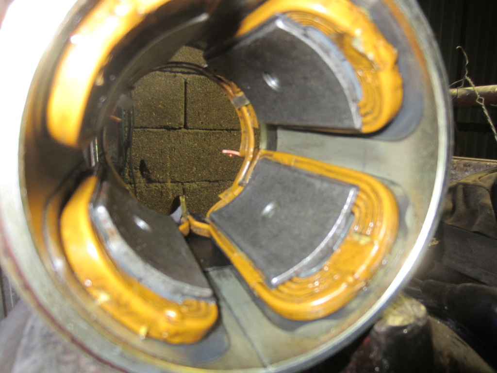

Ne surtout pas toucher ces vis :!:
elles sont là pour tenir les éléments du stator (ou inducteur) et ces pièces doivent être parfaitement alignées par rapport au rotor
coup d'bol j'avais fait une photo
Messages : 819
x 106
x 67
Merci pour ces précisions , punaise il a du démarrer direct vue comment il est neuf sur tes photos (ça brille !)
Héhéhé oui c'était celui du 115 il craque au quart par tous les temps
le coup du brillant c'est par ce qu'il y a une couche de vernis de protection sur les isolants
on arrive facilement à ce résultat avec un peu d'essence et un bon coup de soufflette ;)

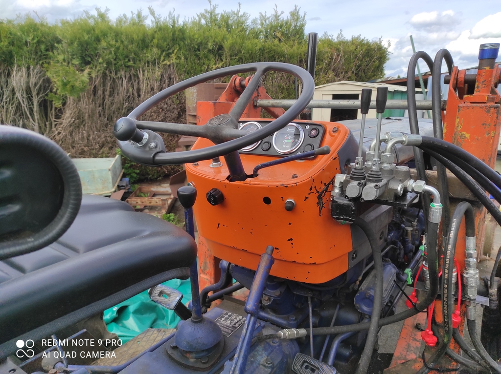

Voila du nouveau :
J'ai un klaxon !!!
Il me reste pour l'électricité :
- Changer les bougie et les câbler (le bouton est déjà présent)
- mettre en place un système qui me donne le voltage de la batterie
- installer les lampes , clignotants, et faire le câblage (mais ça attendra que j'ai remis les ailes aux roues arrière)
Si quelqu'un à la référence pour les bougies ? c'est des électrique uniquement avec embout à visser :gene:
