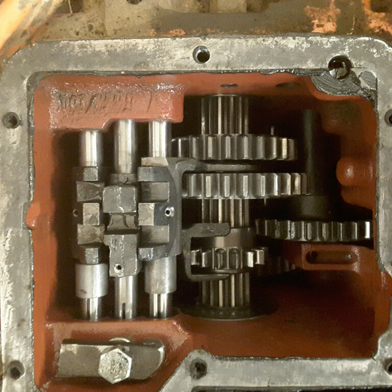

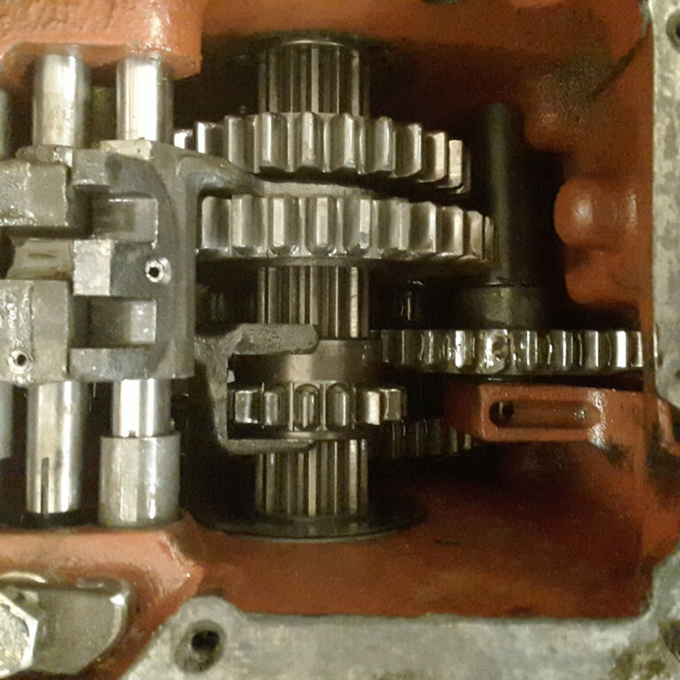

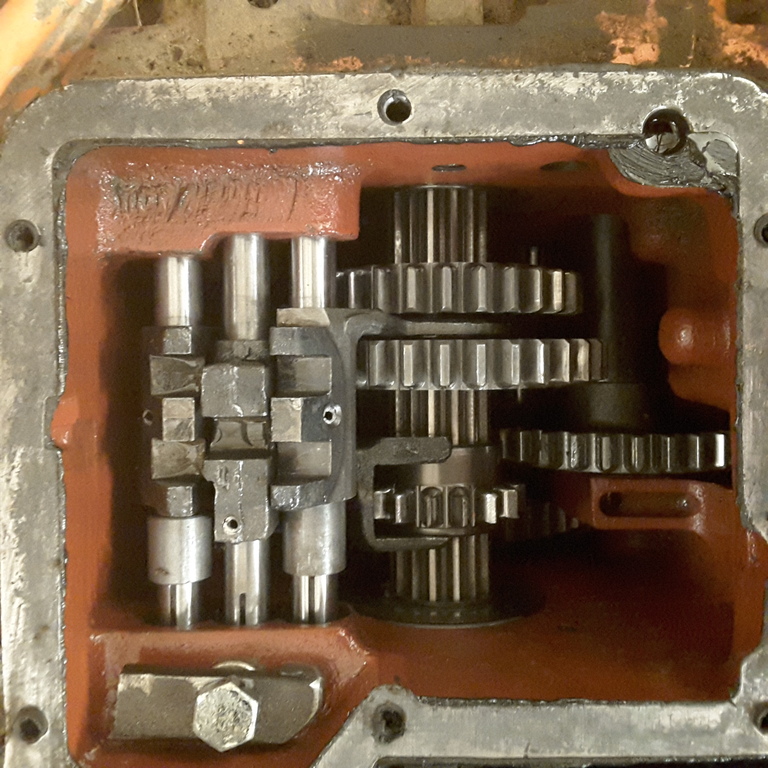

Le pignon le plys a droite a une dents de cassée.
Ca toudne bien a vide jusqu'à un moment ou il y a un point qui accroche.
Il semblerait que se soit le pignon juste dessous qui frote. On dirait que l axe de ce pignon est décalé

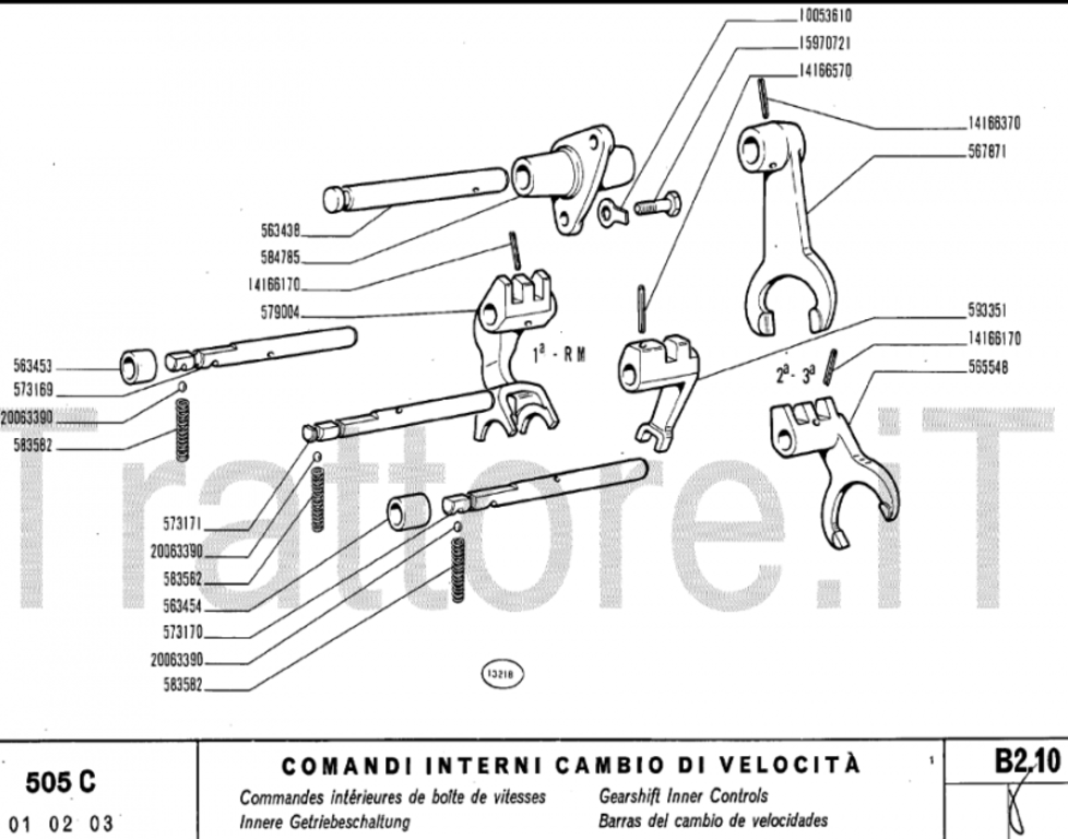

On dirait que la piece qui fixe les fourchettes a été faite maison. Ca ne semble pas d origine??

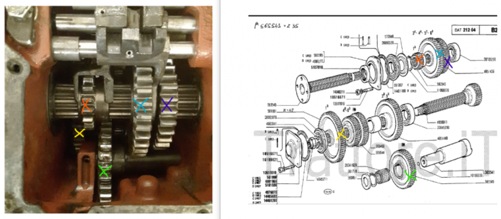

Bonsoir Golfech, merci pour les photos.J'ai fait le parallèle, c'est bien la marche arrière

la forme des pièces , c'est au moulage.

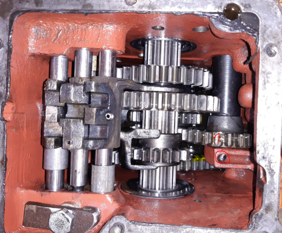

Le 1 sur la photo ci dessous correspond au pignon cassé.
La partie surlignée en jaune semble froter sur le carter.
Dans la parte cerclée de rouge l'axe qui traverse est percé et désaxé. Comme si une clavette était manquante.
Dans l'huile j'ai retrouvé ce qui ressemblait à une bille et des bouts du pignon.
Merci pour votre aide.
Je pense qu'il faudra ouvrir la boite

l'huile est censée sortir par le perçage cerclé de rouge.
Le roulement 28041620 empêche l'arbre 565541 de tourner correctement(grippage...roulement hs?). L'huile ne sort pas par l'orifice et pousse le bouchon du bout d'arbre ( que nous on appelle bille) qui tombe au fond du carter. Ensuite collision avec la dent. Ce n'est qu'un avis.
