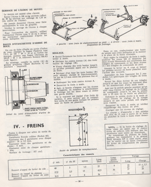

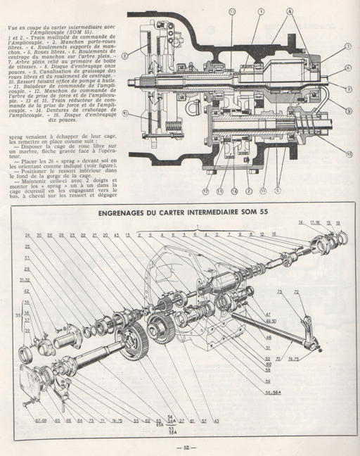

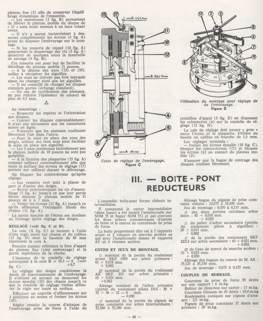

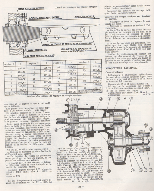

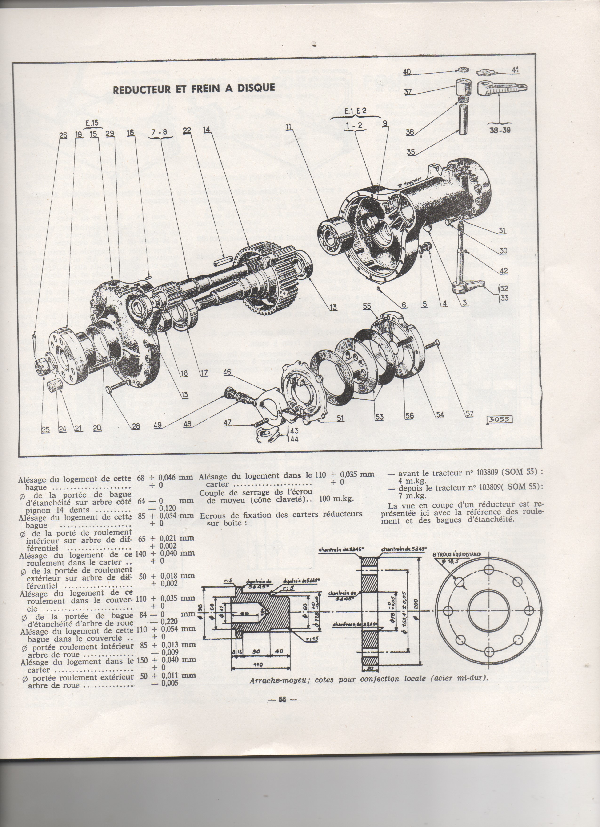

Salut Pierre,
des tas d'infos sorties de "Service Diesel" de la RTA de mars 1964 :
2- 2024-08-23 222149.png (630.81 Kio) Vu 4683 fois

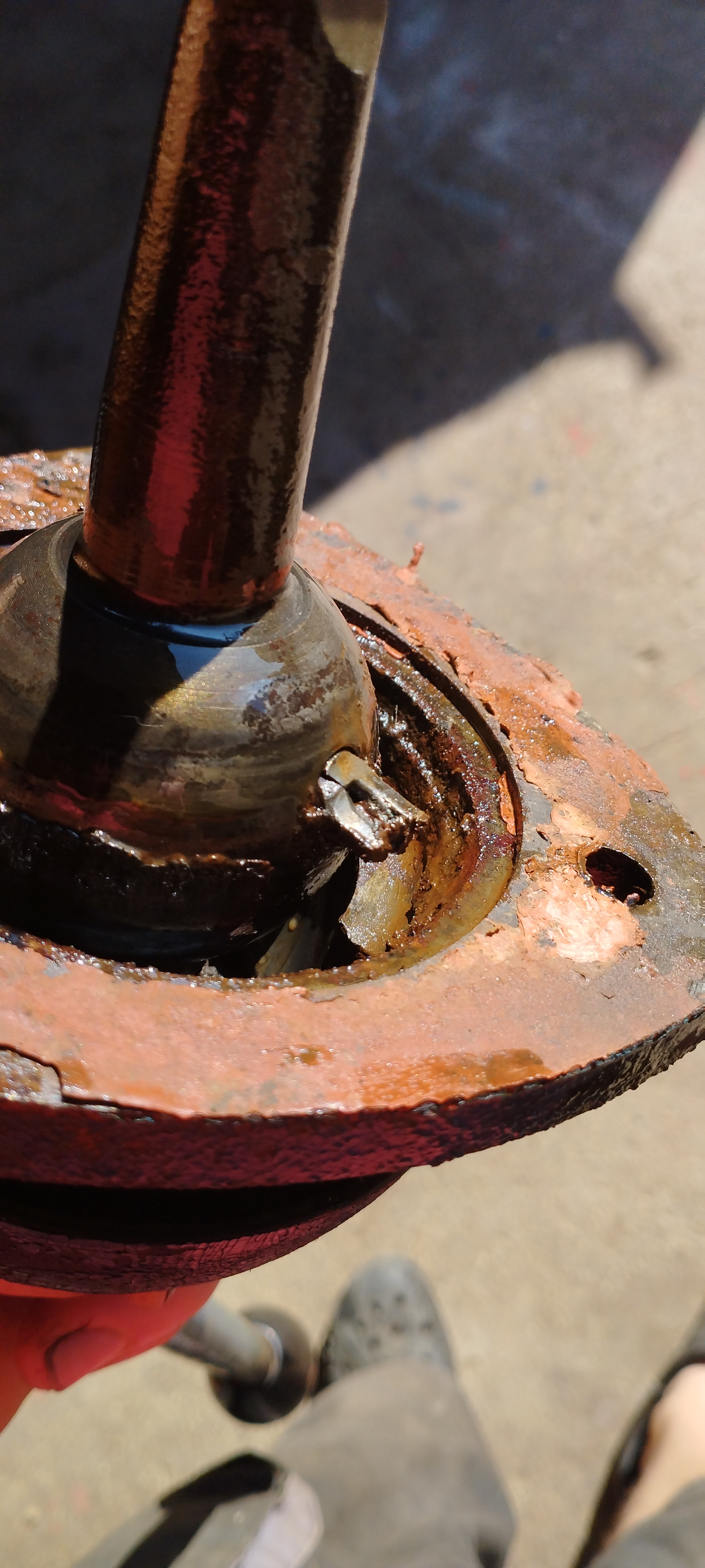

Ce matin j ai regler les soupapes
Netoyer le bout des injecteur je voulais controler le tarage mais le pas de vis n allait pas sur ma machine

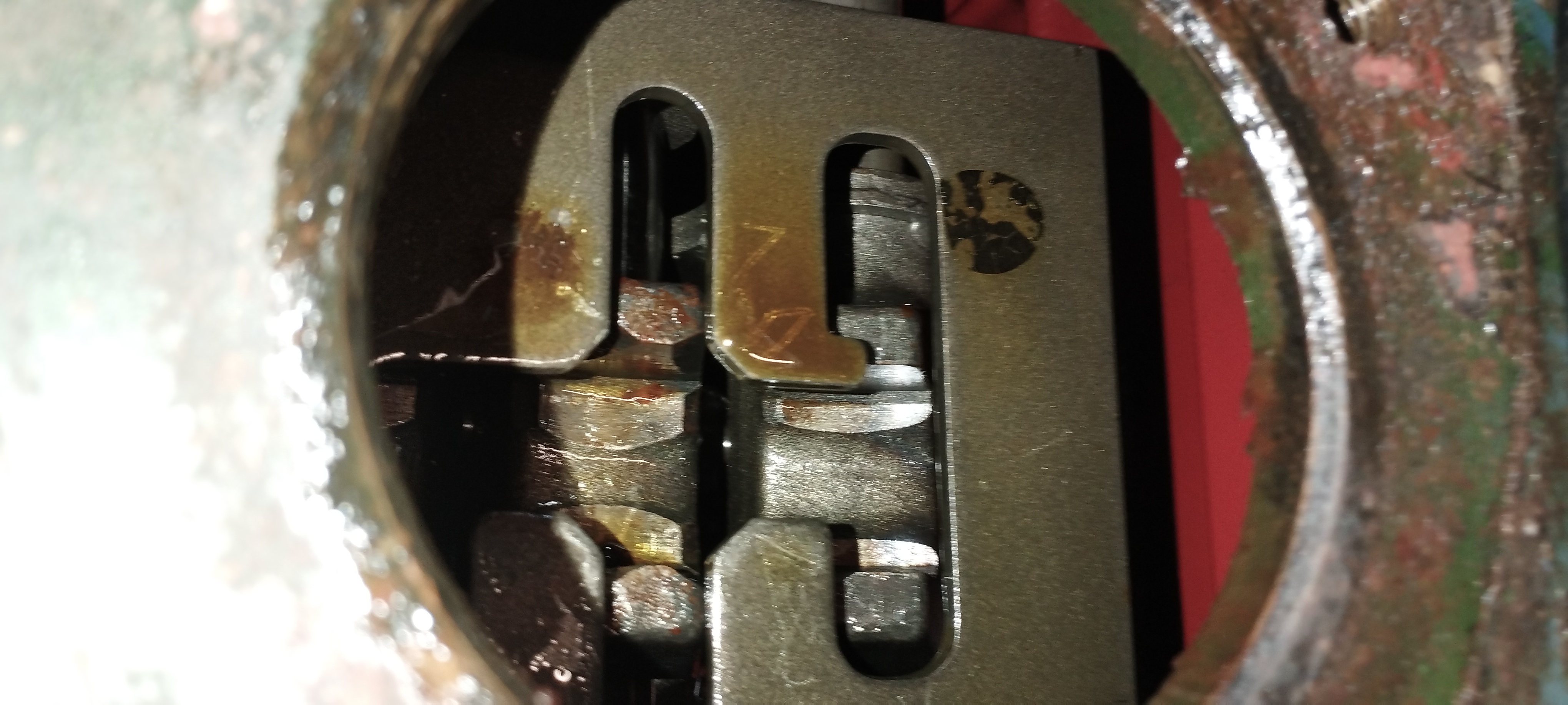

J ai regarder la grille de vitesse et ce que je constatais précèdement c est normal il y z une sorte de verrouillage sur la grille
L axe de vitesse sur la boule était use je l ai remplacer

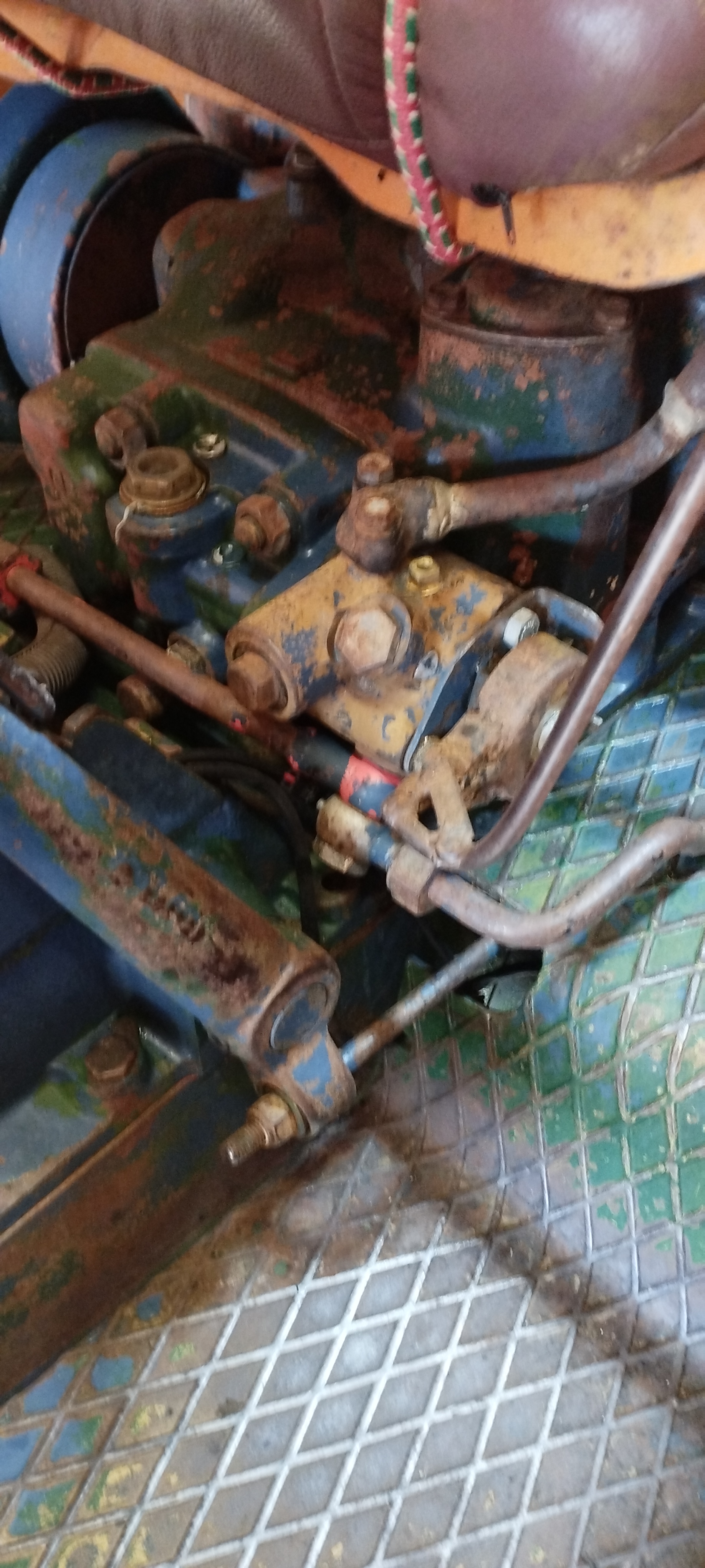

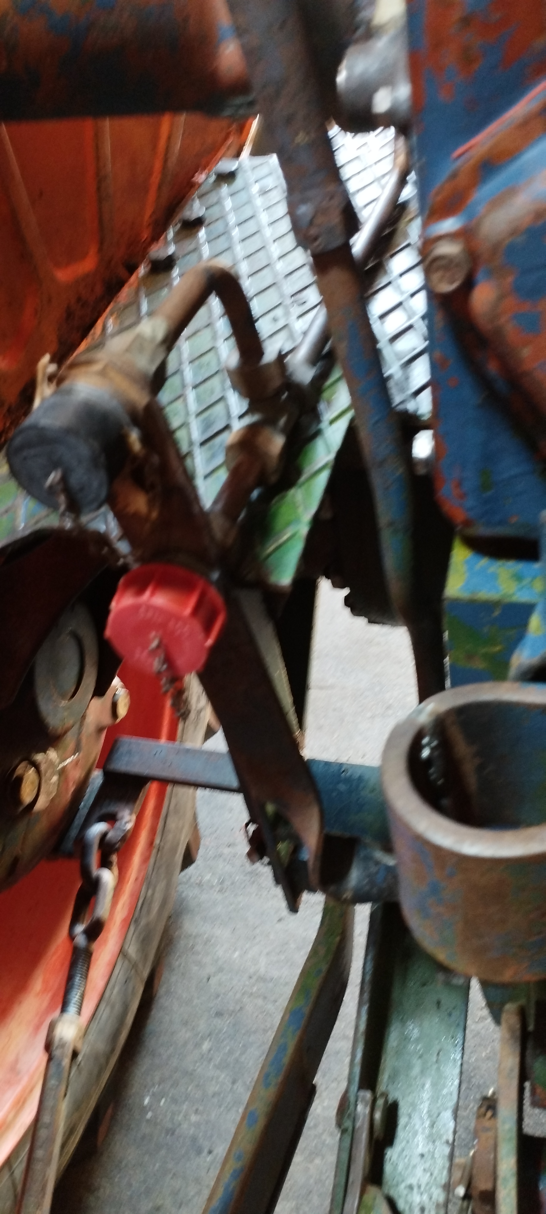

Question
Y a t il un emplacement pour brancher un retour hydraulique car je vais mettre une vanne pour le frein de la remorque comme sur mon massey
Grille
Grille
Retour ?
Retour ?
Retour ?
Retour ?
Levier goupille hs
Levier goupille hs
Messages : 10313
Re: Remise en état som55super
tu peux mettre un robinet 3 voies entre les deux valves l'inconvénient la pression est forte en position freinage
Pierre21
Messages : 59
Enregistré le : 02 août 2024 10:40
Message non lu par Pierre21 »
Je veux mettre une vanne 2 voie sur un te pour créer une fuite vers le retour en ouvrant un peu la vanne
J ai fait ca sur mon 140 ca fonctionne impeccable

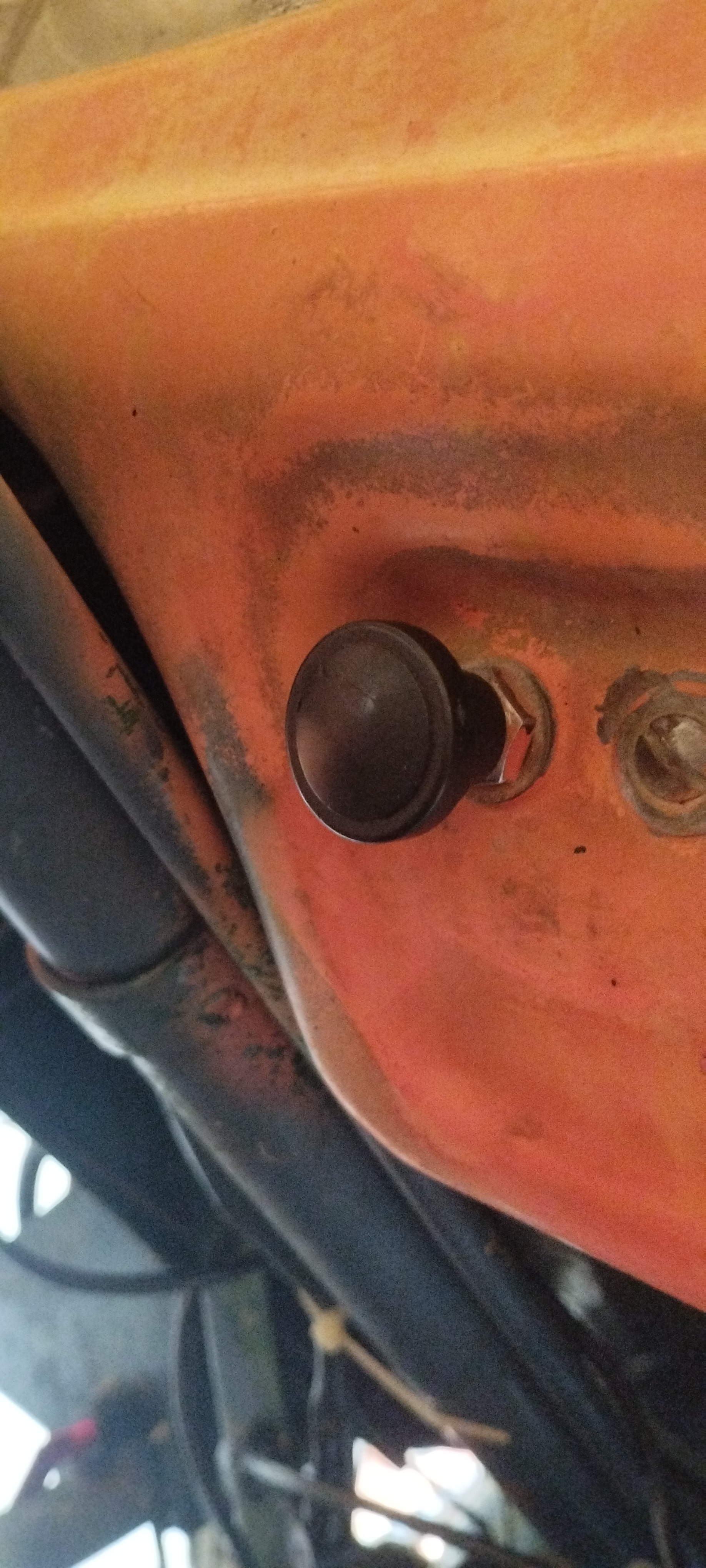

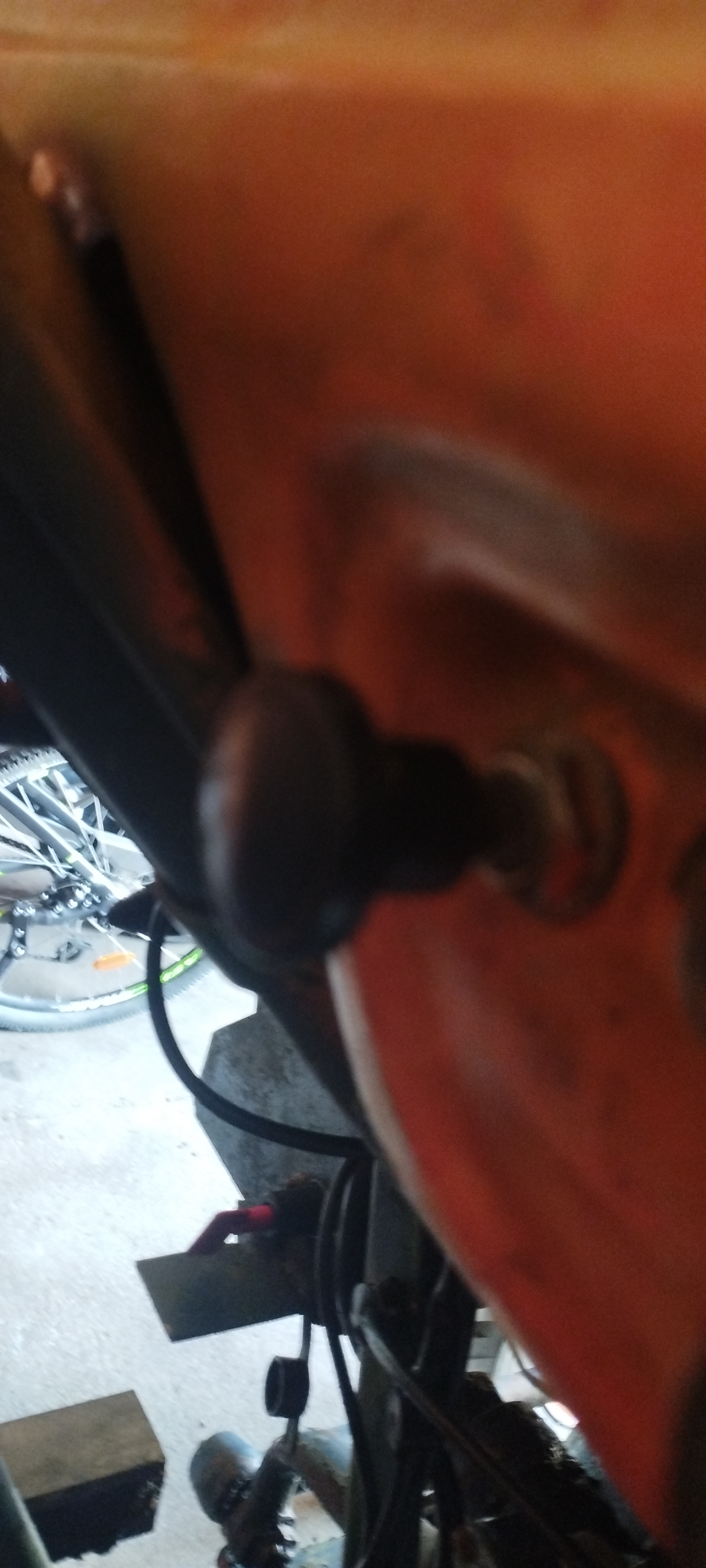

Je cherche également comment retirer le bouton de démarrage pour mettre un contacteur a clef par sécurité pour les enfants et un peu le vol
Je n arrive pas à retirer le bouton noir
Messages : 10313
normalement une fois retirer le caoutchouc il se dévisse

Il n y a pas de cahoutchouc et ca n a pas l air de se devisser
Je ne veux pas le casser ca serait dommage

Les photos du bouton
Messages : 10313
le bouton se dévisse et ensuite tu as un écrou il faut tenir la tige avec une pince à becs fins
