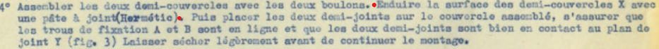

Je peux pas mettre de la pâte ça va boucher le trouve d'évacuation d'huile et les striure du vilo von manger la pâte
Re: Aide embrayage someca 670
Je pense que c'est ici, adapter ce texte pour le Someca, mais c'est l'idée

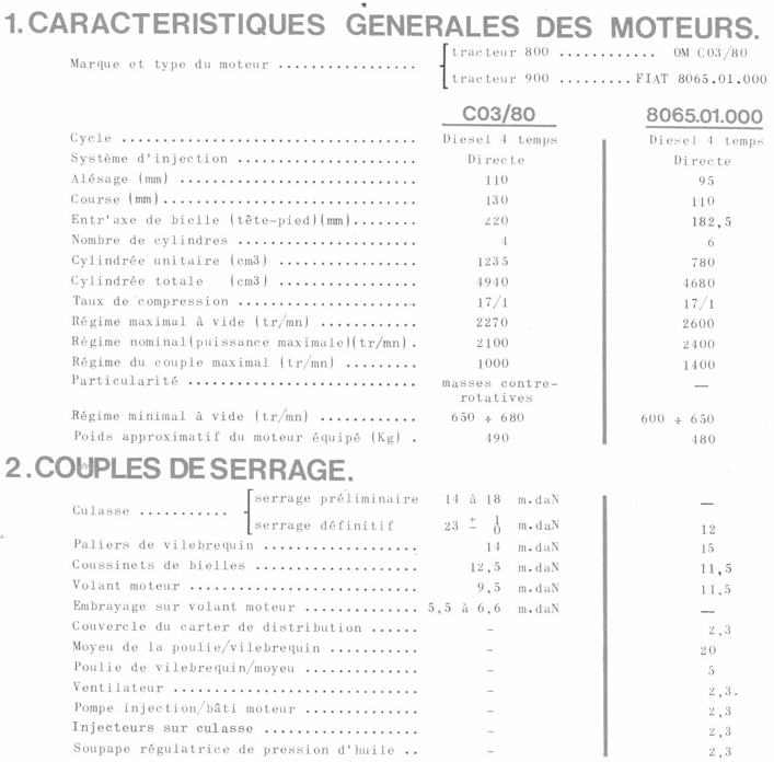

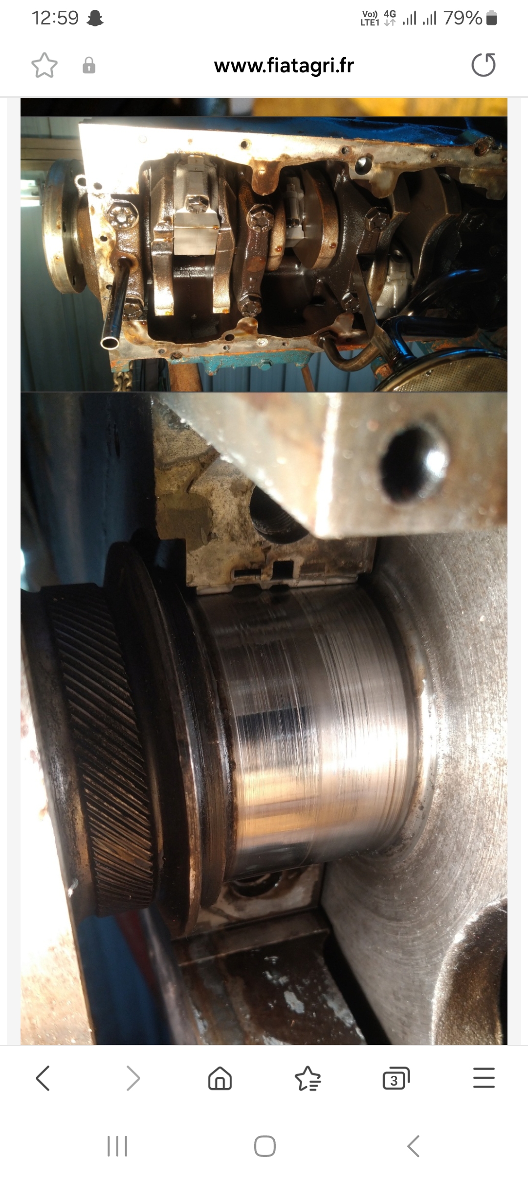

Bonjour a tous, j'ai enfin reçu mes pièces, je remonte tout doucement, je voudrais savoir ci vous avez le couple de serrage du palier sous le vilbrequin des deux écrou merci a bientôt

Bonjour, serrages pour le moteur OM du 800 (colonne de gauche) similaire au 670/750 pour infos
Couple de serrage moteur du 800 et 900_ 2025-05-19 151757.png (196.9 Kio) Vu 2213 fois

Merci ces impeccable ya tout , ces le serrage du palier de vilbrequin qui faut pour ma piece ou l'autre des coussinet ? Désolé j'apprends la mécanique au fur et a mesure

le moteur est un OM CO3/60
tu peux prendre les données de mon ami JEAN CLAUDE pour les couples de serrage d'un moteur OM
