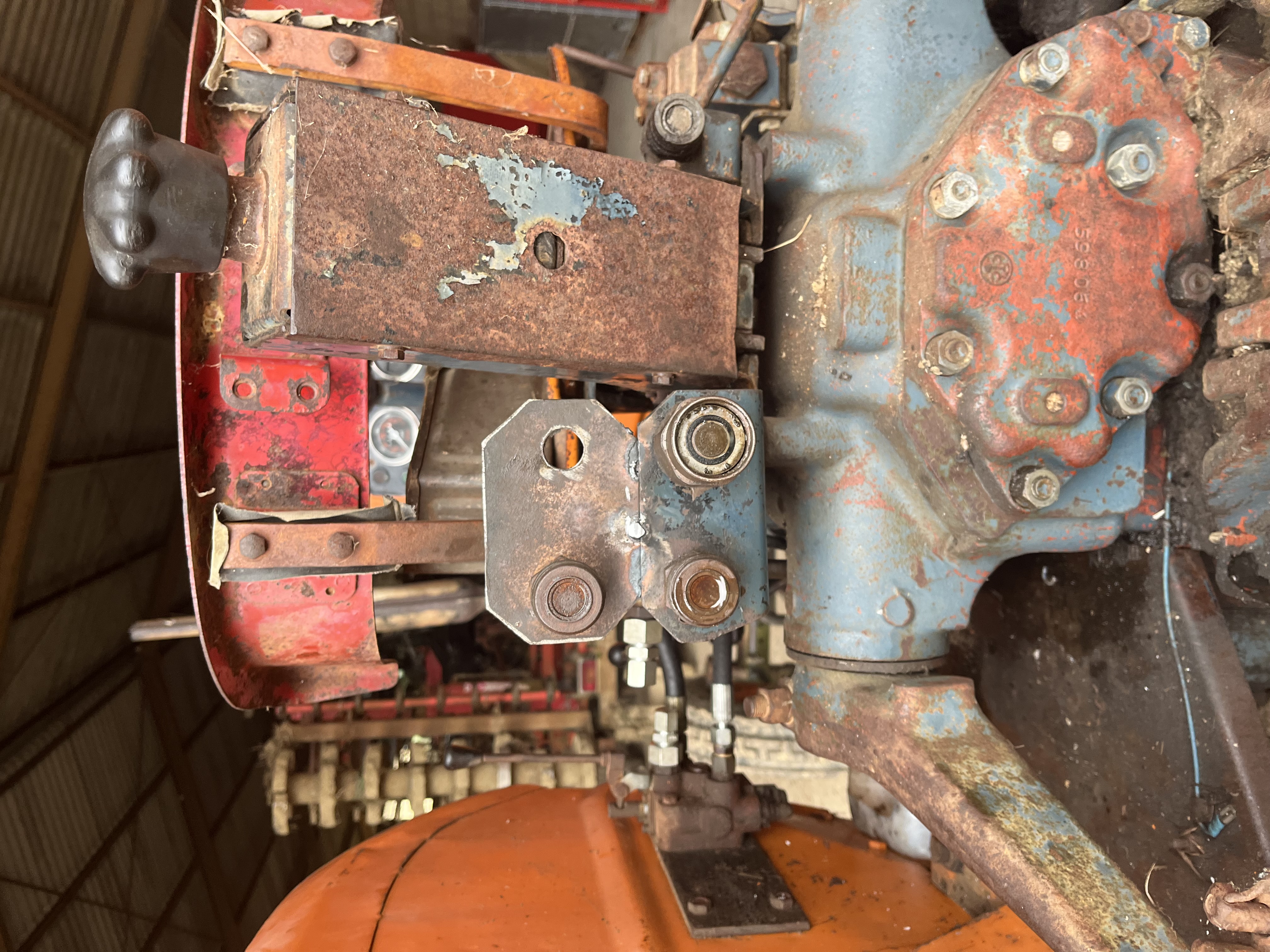

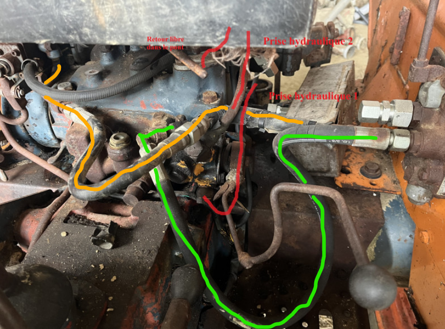

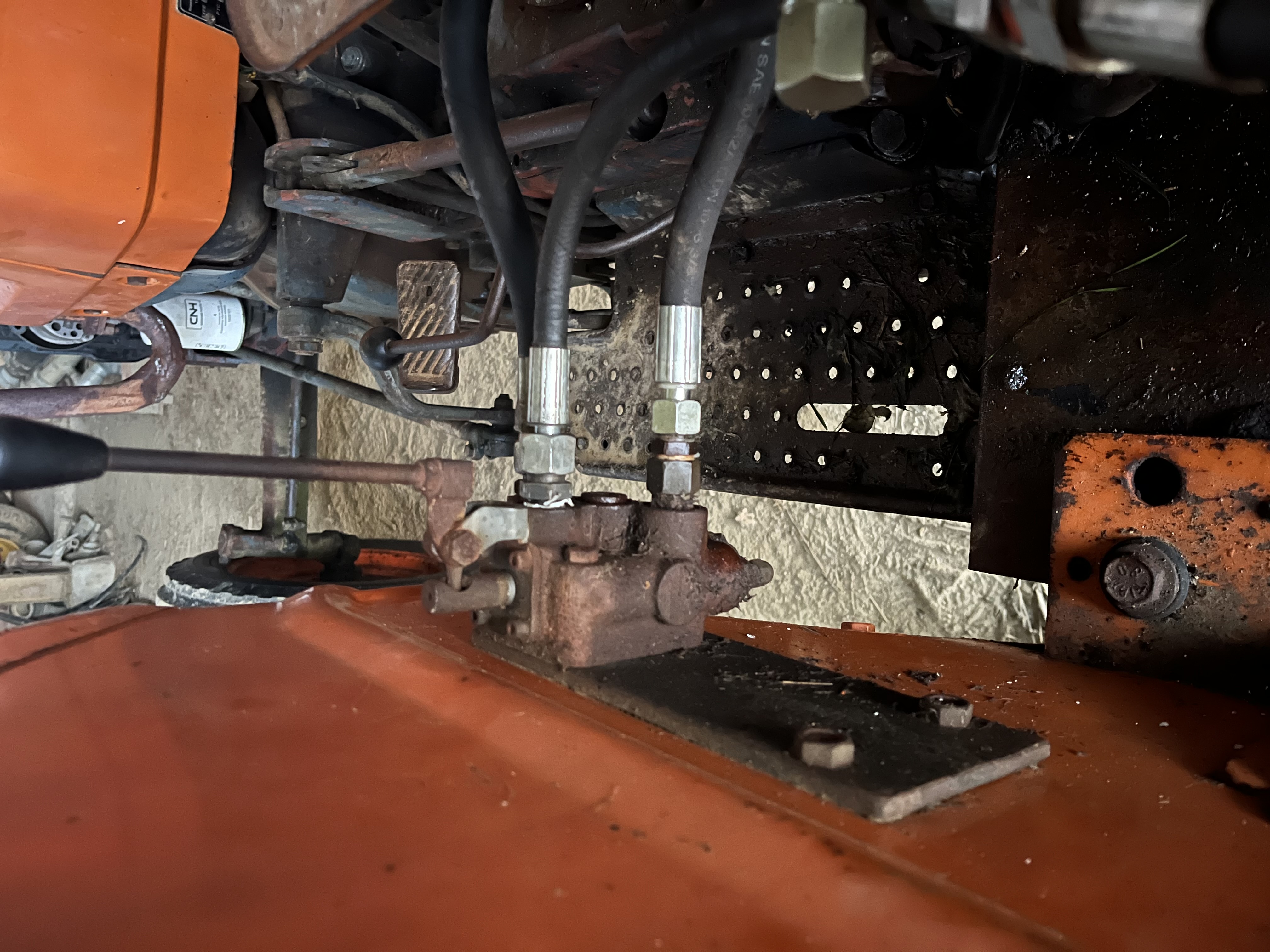

J'ai deux distributeur hydraulique sur mon Someca : celui d'origine sous le siège et un autre qui est monté sur l'aile. Les deux sont en simple effet.
J'aimerai avoir un double effet et un simple effet mais je ne comprend pas trop les branchements qui ont été fait. Je vous mets une photo avec les branchements

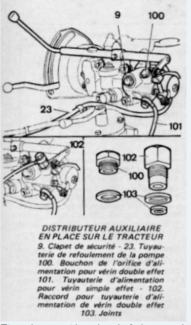

Bonsoir, il faut mettre la cheminée 102, comme cela le distri d'origine devrait passer en double effet (remplacer 100 par 102 avec 2 joints 103 au lieu d'un):
102 Raccord double effet_Capture d’écran 2021-04-06 132759.png (215.88 Kio) Vu 1243 fois

Depuis la valve de freinage, en orange alimentation distri sur l'aile, et ensuite en vert alimentation distri d'origine? Qu'es que tu en penses?

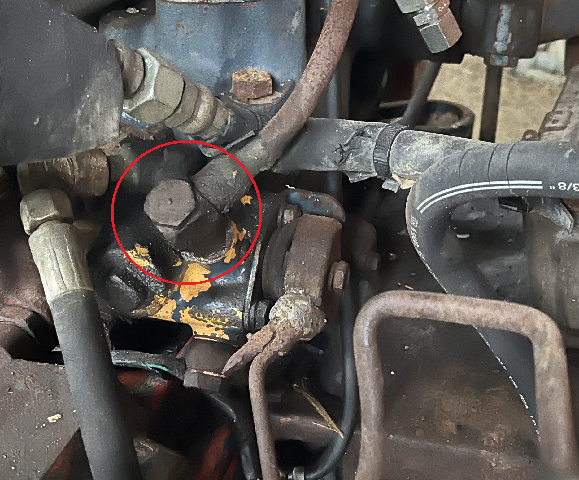

En fait je pense que le distributeur d'origine est déjà en douffle effet : il y a la cheminée avec un tuyau qui rentre dans le haut du distributeur.
Oui le branchement du distributeur de l'aile est comme tu dis : orange alimentation distri sur l'aile, et ensuite en vert alimentation distri d'origine.
Ce branchement est correct ?

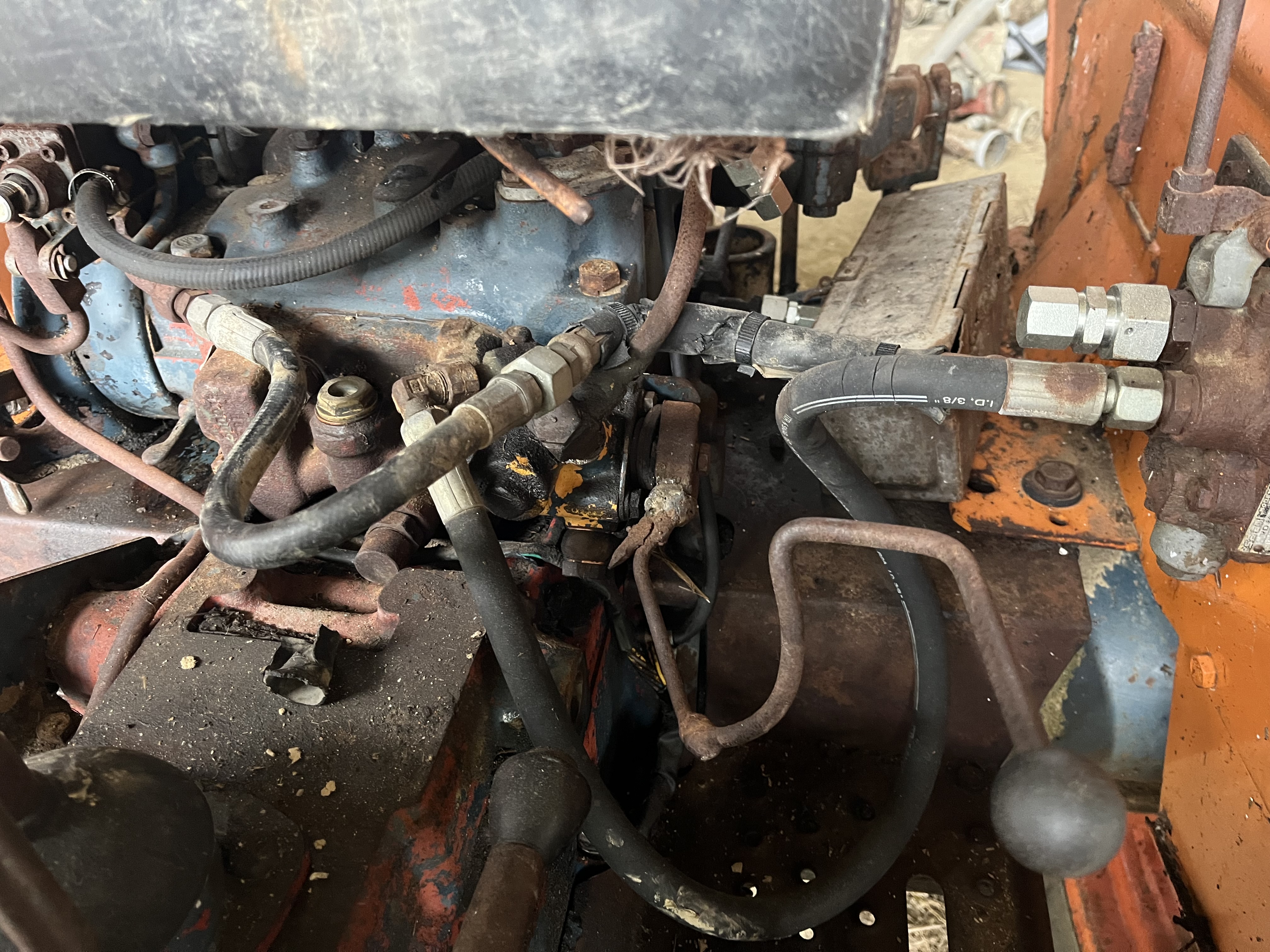

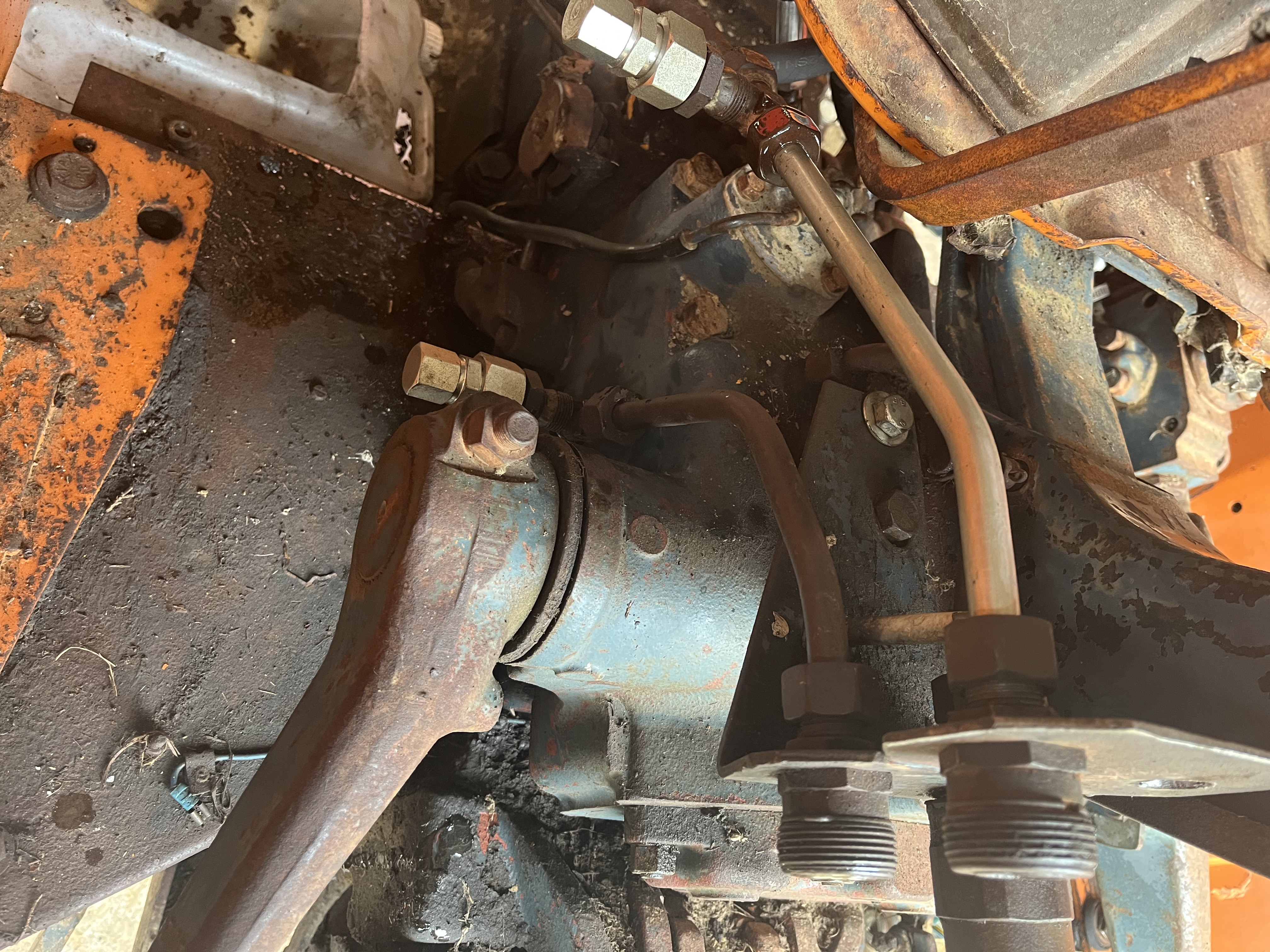

J’ai testé les deux distributeurs, le distributeur d’origine est bien en double effet. J’ai modifié tous les tuyaux pour que les prises hydrauliques soient à côté, c’est plus propre et clair pour brancher. J’ai cintré les conduites avec une pince à cintrer et fait une plaque pour les prises. C’est beaucoup plus dur que le cuivre mais ça s’est bien fait.

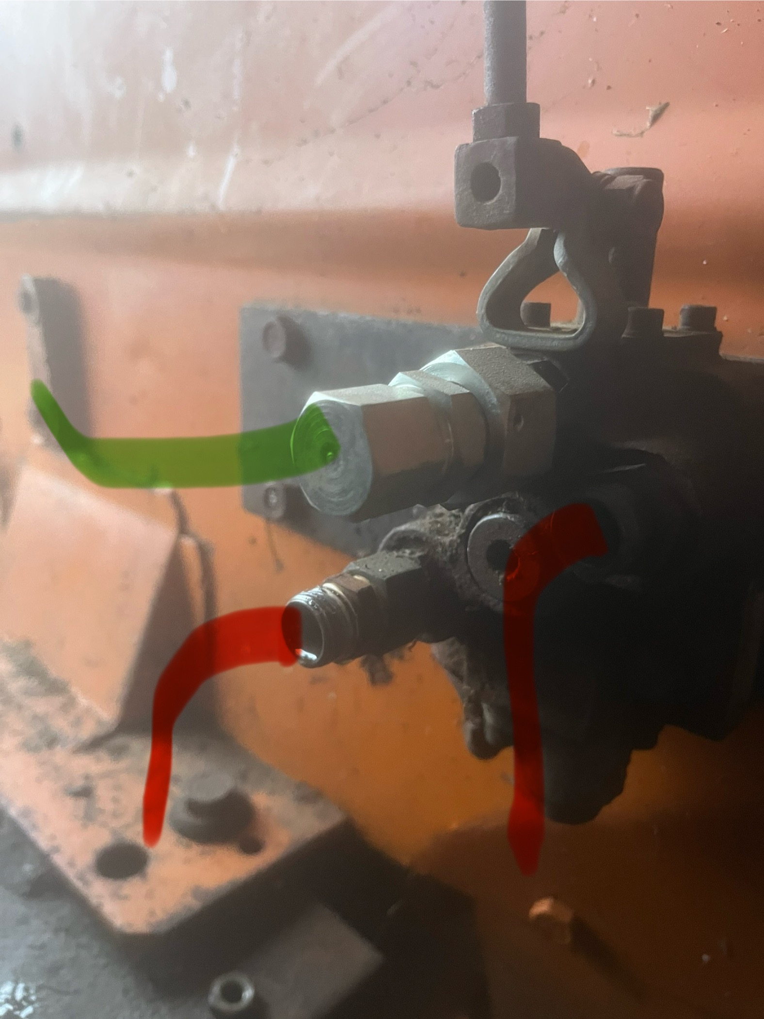

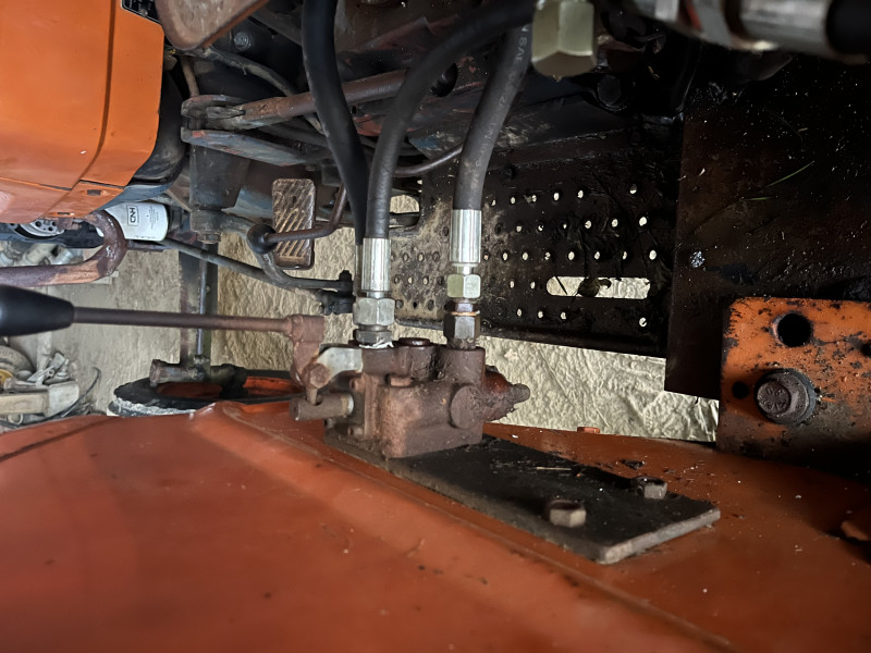

Je ne comprends pas comment marche le distributeur qui a été rajouté. Il fonctionne bien mais je n’arrive pas à savoir si c’est un simple effet ou non.
Lorsque je tire la manette l’huile sort par une conduite et lorsque je pousse la manette l’huile sort par cette même conduite…🤔
Il y a un truc qui m’échappe.
En rouge c’est l’alimentation et le départ, en vert la prise. L’huile sort par la prise en vert que je pousse ou tire la manette du distributeur

Bon en fait c’est un distributeur simple effet normal !

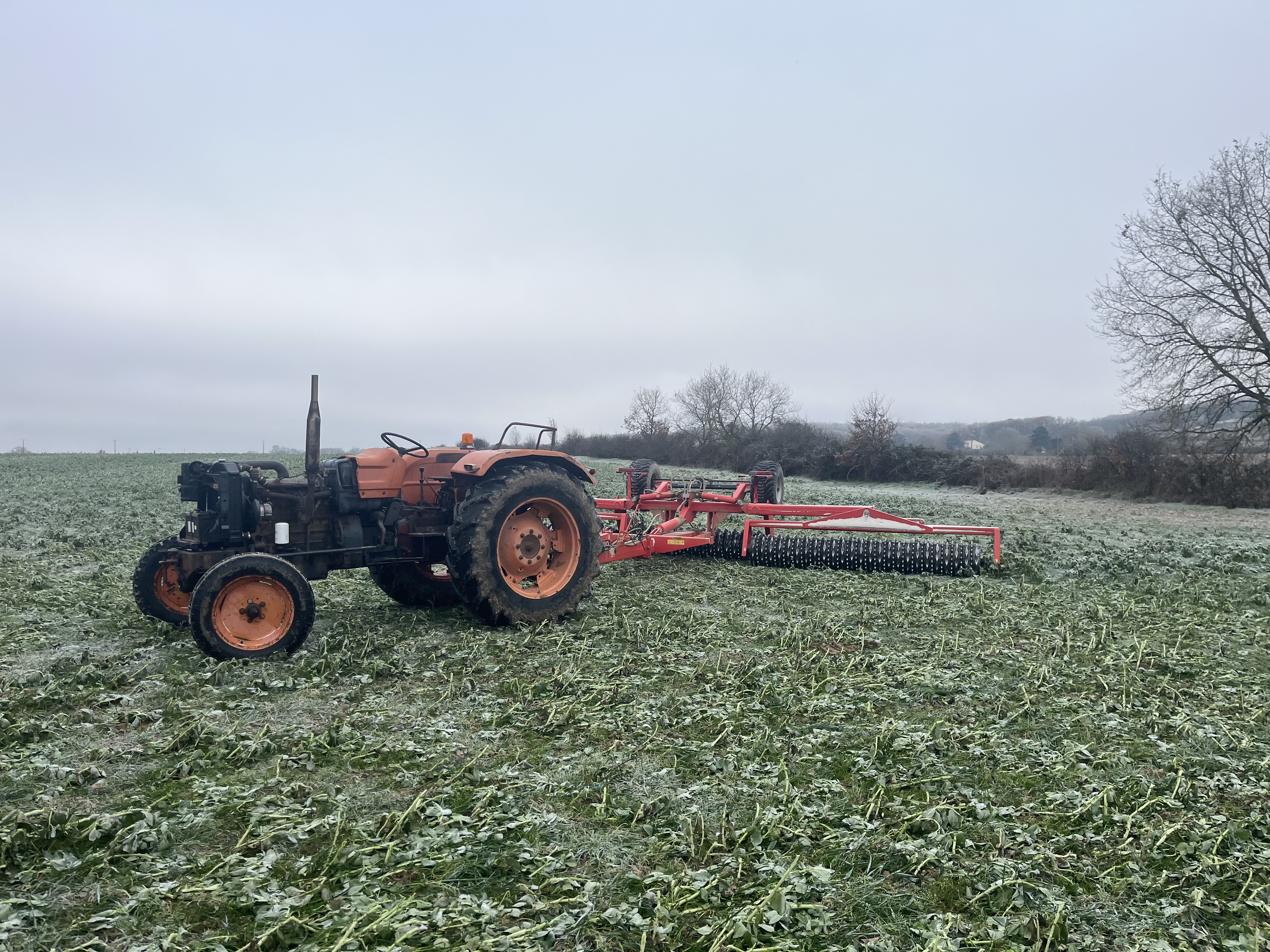

J’ai fini les branchements : j’ai un simple effet et un double effet fonctionnel. Les flexibles ne sont pas neufs mais ça fera l’affaire.
Du coup j’ai pu profiter du gel pour aller rouler et détruire les couverts végétaux.
Un petit rouleau de 8m derrière le 750, ça lui a fait un bon décalaminage !
À pleine charge il fumait pas mal
