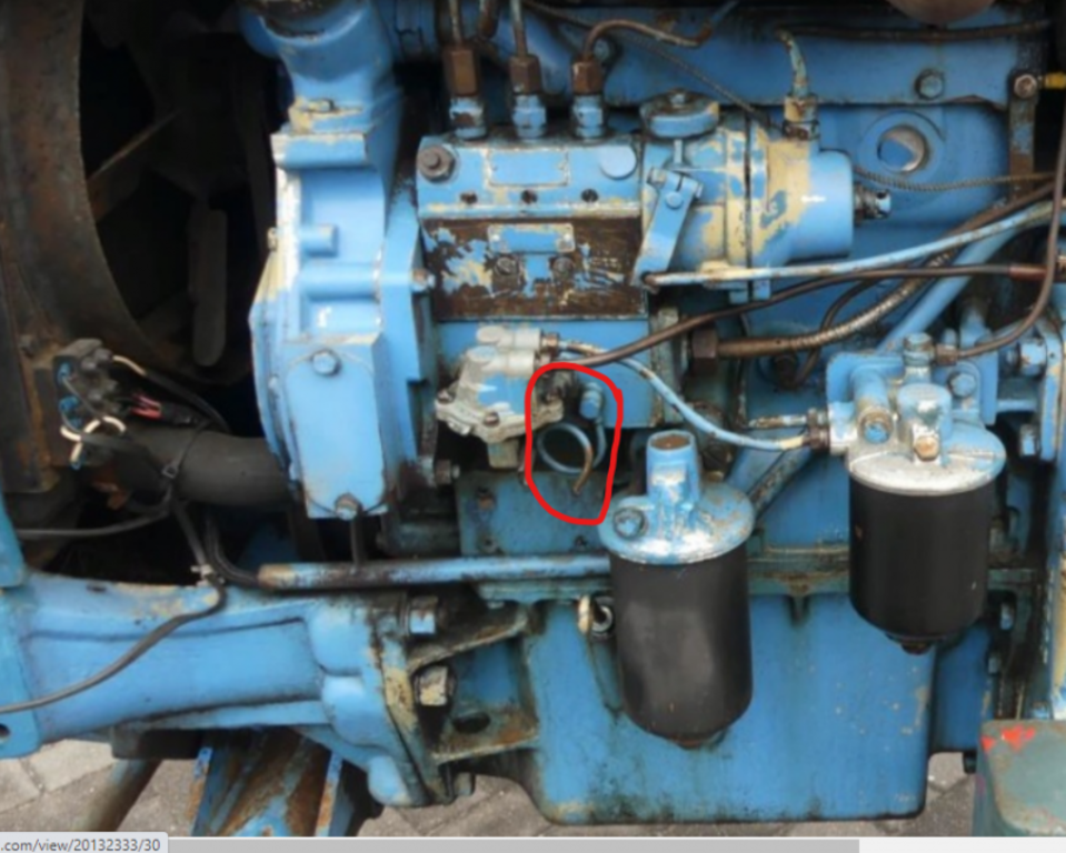

voilà la photo du tableau de bord avec tirette   à droite( point vert) et tirette d'arrêt en bas à gauche.
Il faut voir que le fil d'excitation soit bien branché au démarreur et que toutes  les connexions soient propres  et franches.

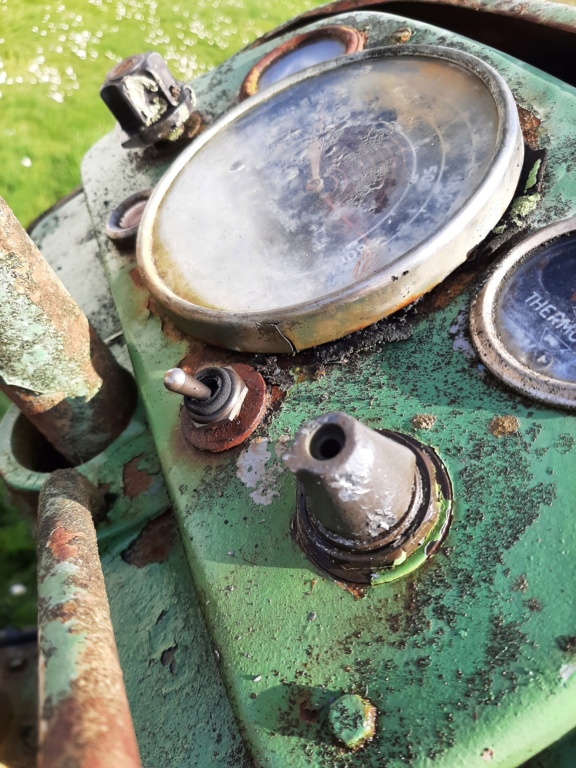

Ah OK merci pour le renseignement moi c est pas fait pareil  j ai un coupe circuit aussi mais ça ressemble pas a une tirette et ça a l air grippé je verrais bien quand je remonterai le démarreur. Image
Messages : 10316
Re: LANDINI 4000 R
je pense que le "bouton noir" à droite devait servir pour cela

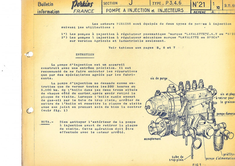

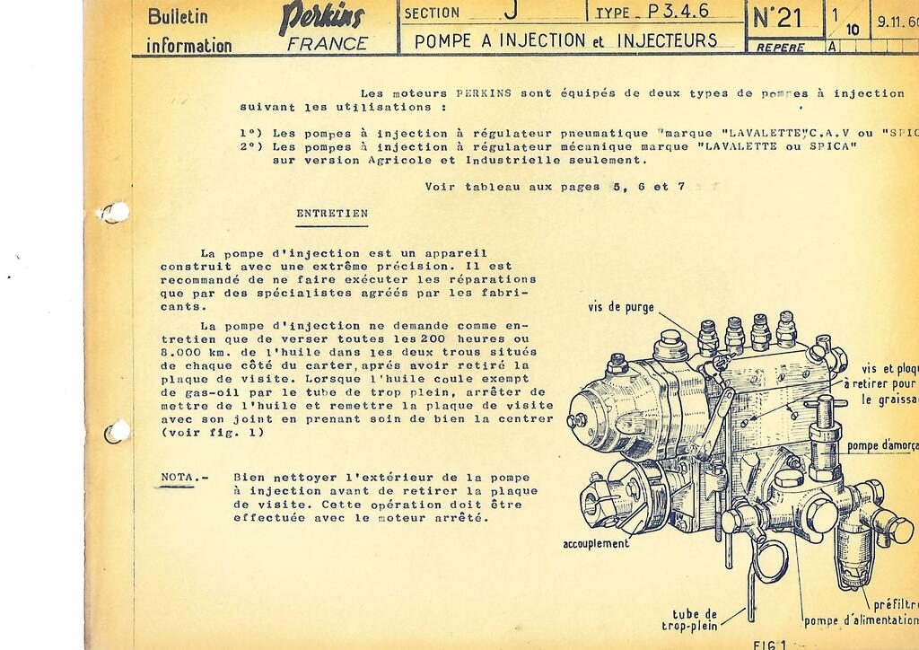

Bonsoir, pour lubrifier la pompe à injection par où on met l'huile?
Elle doit sortir par le tuyau en serpentin.Merci.
Messages : 10316
Re: LANDINI 4000 R
normalement par le bouchon qui fait office de reniflard
