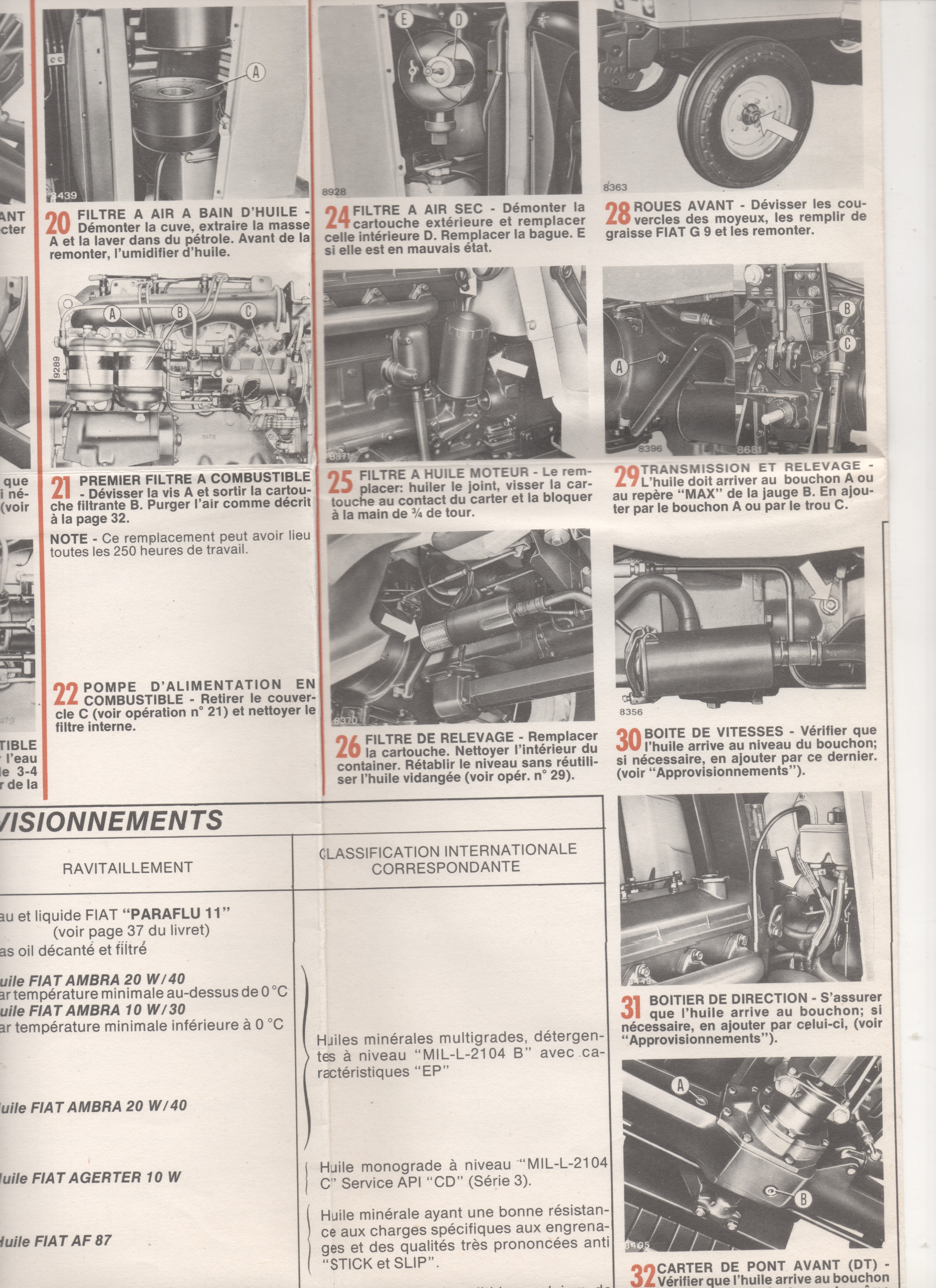

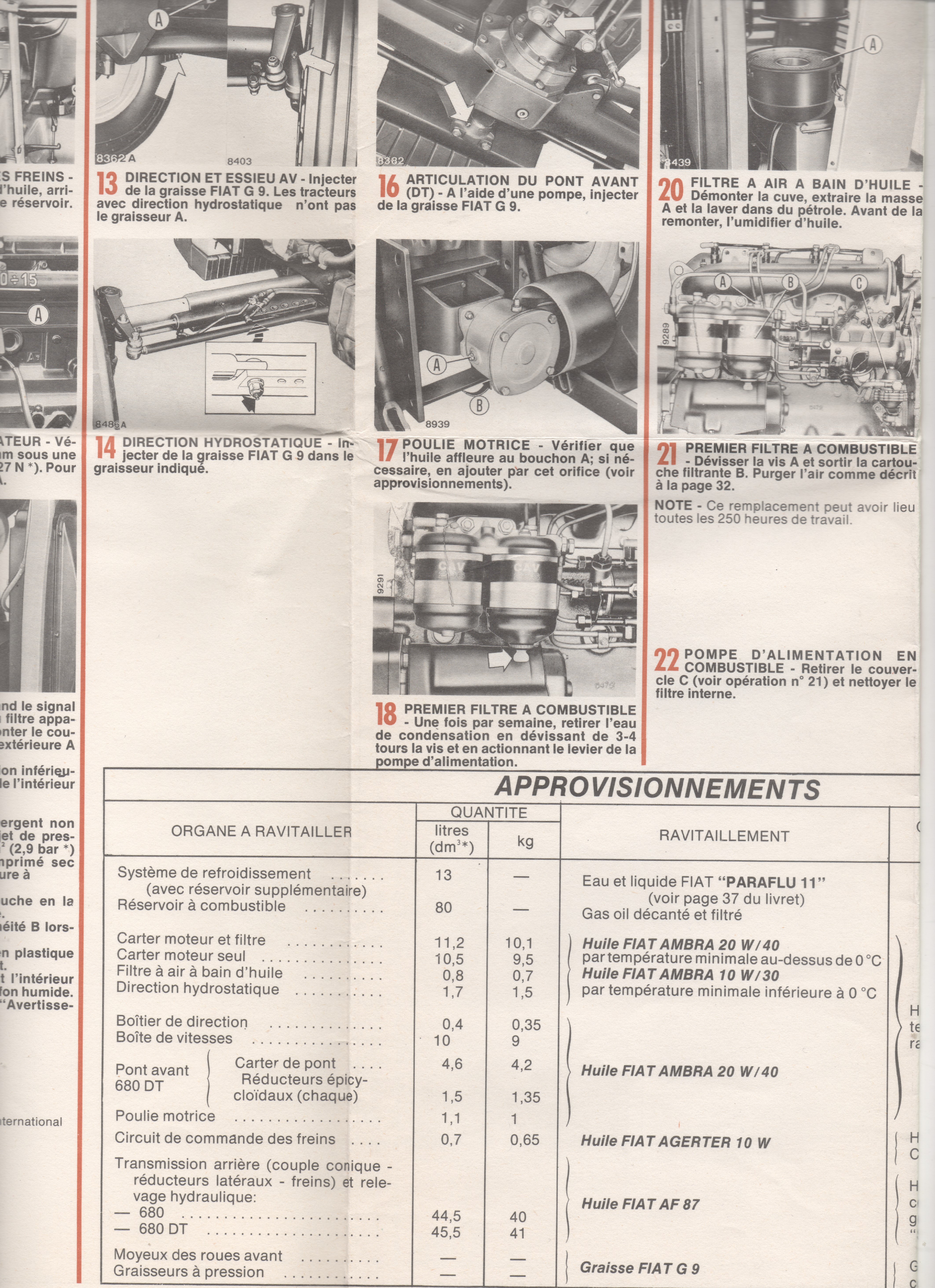

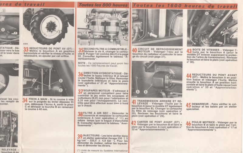

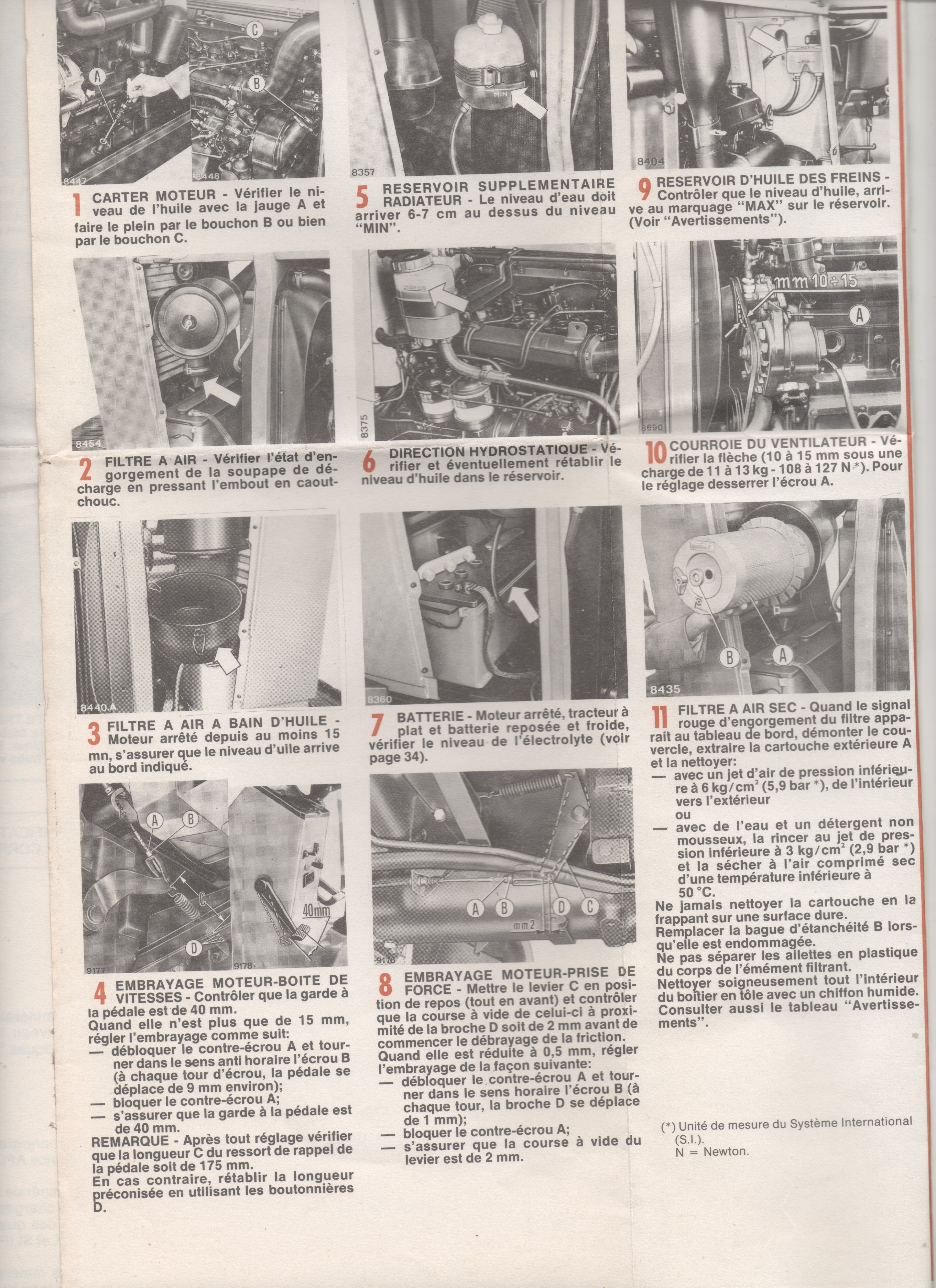

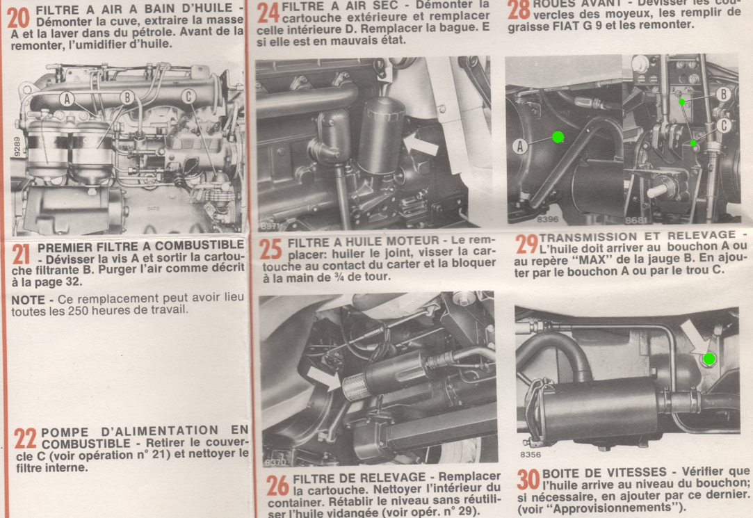

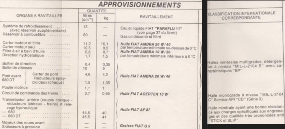

Pour la boîte tu mets la multifonctionnelle.
- ENTRETIEN SOUPLE
- 12 à 18: TOUTES LES 50 HEURES
12- Relevage et dispositif d'attelage- A l'aide de la pompe, injecter de la graisse (5 graisseurs);
15- Direction hydrostatique (DT)-Injecter de la graisse(2 graisseurs);
- 19 à 22:TOUTES LES 200 HEURES
19- Carter moteur-Vidanger par le bouchon inférieur et faire le plein par la goulotte;
- 23 à 34: TOUTES LES 400 HEURES
23- Filtre à air à bain d'huile -Nettoyer les pièces. Immerger les masses une 1/2 heure dans du pétrole. Egoutter et humidifier les avec de l'huile.
27- Direction hydrostatique- Démonter le filtre. ( presser vers le bas et déplacer latéralement) et le laver dans du pétrole avec le bouchon.
- 35 à 39:TOUTES LES 800 HEURES
- 40 à 46:TOUTES LES 1600 HEURES
