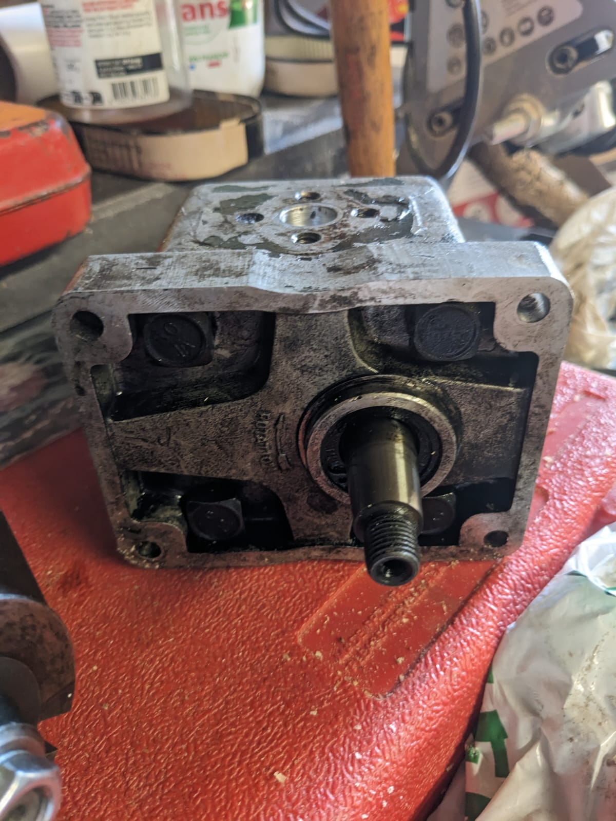

Re: Rénovation hydraulique et circuit eau someca 215
Merci pour le lien. Tu as une encyclopédie chez toi Jean Claude
Je rajoute une photo pour le sens de rotation de la pompe OEM pour que ce soit utile pour d'autres personnes. La pompe est positionné comme sur le tracteur. Si j'ai bien compris c'est une rotation à droite. C'est bien ça Jean Claude?
A+
A+

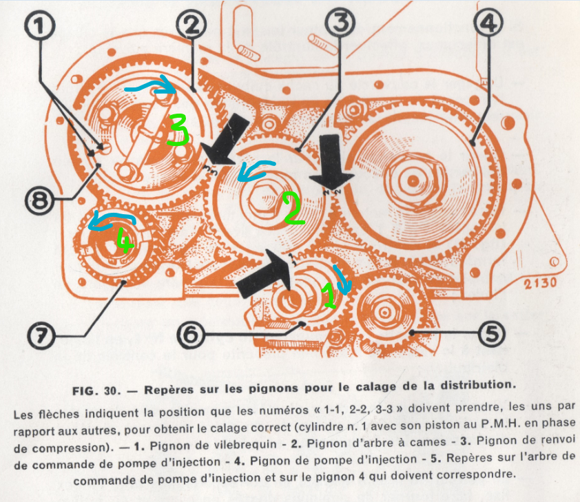

Bonjour Ben,
je me suis replongé sur le sujet, je t'ai dis une erreur, Toutes mes excuses. Ma déduction était incomplète.
D'autre part, d'une façon simple, il suivi de faire tourner le moteur à la main (aux pales du ventilateur, par exemple) pour le voir.
Sens de rotation vu depuis l'avant: démarreur à gauche, vilebrequin 1 à droite, pignon intermédiaire 2 à gauche, P injection 3 à droite, pompe hydraulique 4 à gauche.
Donc pompe hydraulique depuis l'arrière à droite.
Erreurs sur la vue, de la correspondance.
Voir si vraiment la pompe est vraiment hs ou si c'est le distributeur défectueux ou très sale (huile 10W30)?
Bonne chance.
Bonne chance.
Re bonjour,
Pour la pompe pas de probème. J'avais compris que c'était dans l'autre sens quand j'ai eu le souci avec l'huile.
Et puis j'aurai du être plus clairvoyant. Avec les explications c'est plus simples. Je n'avais pas fait attention sur le moment.
A+,
A+,

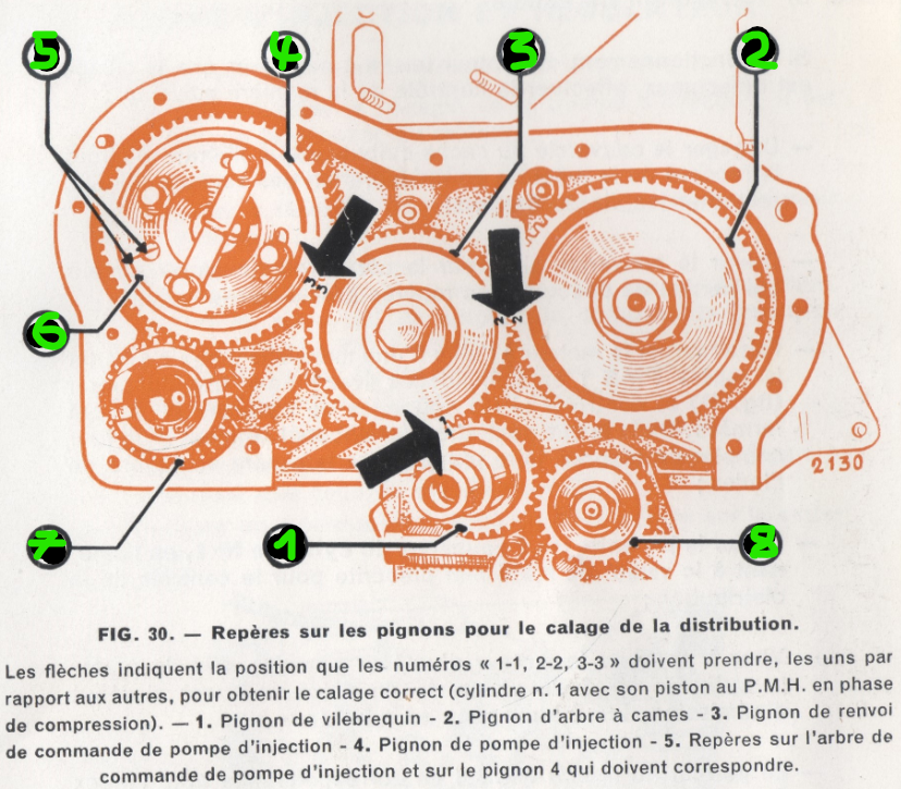

Bonjour, c'est mieux comme çà:
6. Pompe à injection -7. Pignon de la pompe hydraulique - 8. Pignon de la pompe à huile.
