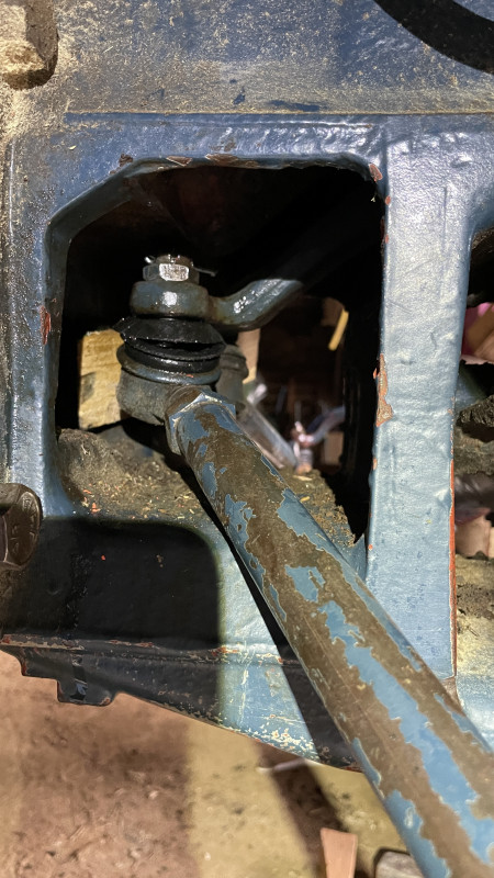

quelle astuce pour demonter et remplacer les bras qui 'sortent' du tracteur
dejà c'est galere de devisser les ecrous creneles !
:merci:
Re: tousse culbute fume et
c'est souvent bien grippés dans les tubes
si tu arrives à les raire tourner avec une clé à griffes
mais il faut beaucoup de patience

Mon pb est plutôt de débloquer la tige filetée
Rotules ´internes’
Rotules ´internes’
J’arrive tant bien que mal à enlever la goupille et avec de la patience l’écrou mais après je ne sais pas faire descendre la rotule 🤨
tu prends deux marteaux un en appui l'autre qui donne un coup (une fois l'écrou enlevé)
sur le bras
Message non lu par maxsol »
Merci jj
Donc je présume que si tu le dis c’est que c’est faisable
J’ai peur que la biellette qui porte l’écrou en prenne plein la g…
Je vais re tenter
A+
c'est la méthode ancienne quant tu n'as pas d'arrache rotule
avec un peu d'expérience un coup sec et cela vient

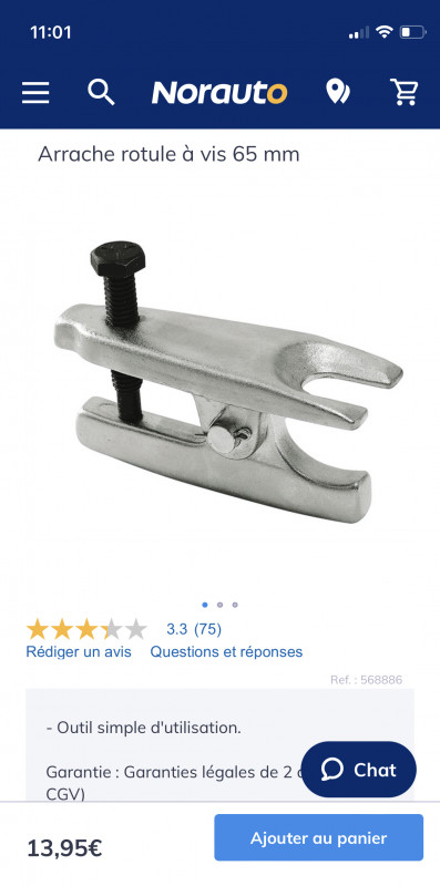

jj a écrit : 20 juin 2021 13:24 …quand tu n'as pas d'arrache rotule vient
Mais avec 15€ j’aurais la solution ?
C’est ce qu’il me faudrait ?

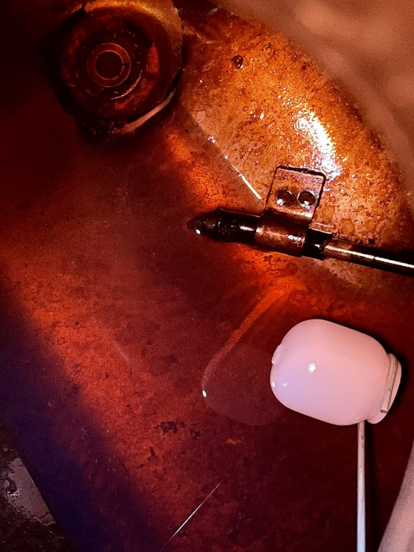

Depuis cet été le tracteur repose à l’ombre et au frais
Ça lui convient pas, apparement
Il re-broute, il re-tousse :faché:
En effet à l’extrémité du tube j’ai cru deviner des impuretés :ghee:
J’ai craqué ! pour éviter de devenir hystérique et chèvre et ré démonter le réservoir, je suis allé acheter un compresseur à air !
Sauf que tout le jour je dois passer un coup de soufflette !
Mais c’est normal ? :-/
Il n’y a pas d’algues qui se sont adaptées au GNR, rassurez-moi !? Sait-on jamais… entre virus et saloperies diverses et variées !
Impuretés tube réservoir fuel
Que conseillez-vous ?
les avis du GNR sont différents
mais malheureusement dans ton cas il va falloir déposer celui ci et de bien le nettoyer
il existe aussi des produits pour recouvrir la paroi de celui ci
peut etre qu'un membre a déja essayé ?
