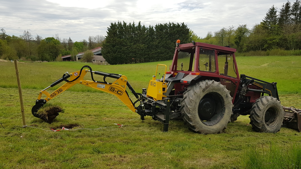

Mais voici une p'tite photo au travail ;)

un conseil si tu utilises beaucoup la (ou le) rétro l'idéal est de bloquer le relevage mécaniquement
entre la pelle avant et celle ci tu a un véritable tracto-pelle

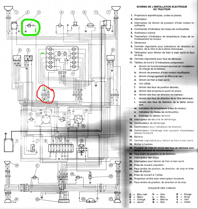

Bonjour Olivier, peut-être avant de voir au tableau de bord, regardes au raccordement rouge, gratter les cosses et wd40.
schéma élect 766-Capture d’écran 2021-05-11 151603.png (268.9 Kio) Vu 2639 fois

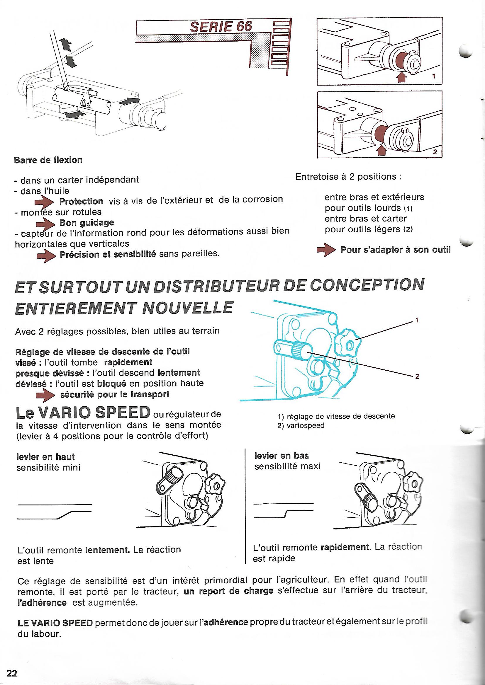

Concernant la molette n°1 sur ta vue, j'ai essayé sans trop insister de la manœuvrer mais elle me semble grippée...
C'est pas le genre de truc dont se servent beaucoup les paysans :]
Elle peut servir de blocage hydraulique en position baissée ?
Bonjour Jean-Claude, je vais faire ça :super: Merci!

la molette règle la vitesse de descente et fermée à fond elle bloque le relevage
la tienne est vraisemblablement grippée (du dégrippant ou du WD40)
