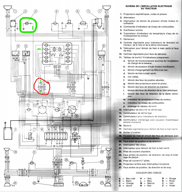

jean claude 2320 a écrit : 04 mai 2021 17:55 Pour la pression d'huile, c'est peut-être la broche du manocontact de pression qui est est sale. Tu la débranches, le voyant sera éteint au tableau mais la broche sera alimentée (+). Tu testes donc. Tu la rebranches si au tableau çà s'allume c'est ok. Par contre si çà reste allumé le moteur en marche c'est que le mano est hs. Le mano est vissé sur le bloc, à coté du filtre à huile.

J'ai mesuré le fil arrivant à la sonde de pression d'huile, pas de tension...
Peut-être l'ampoule au tableau de bord H.S., je n'ai pas eu le temps de vérifier.

Bonjour Olivier, peut-être avant de voir au tableau de bord, regardes au raccordement rouge, gratter les cosses et wd40.
schéma élect 766-Capture d’écran 2021-05-11 151603.png (268.9 Kio) Vu 2651 fois

Bonjour Jean-Claude, je vais faire ça :super: Merci!
