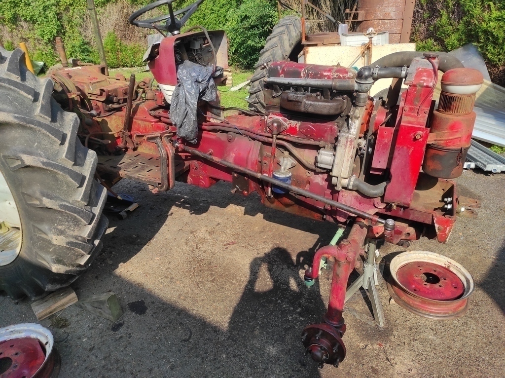

Bon, j'avance dessus mais j'ai encore du travail :
Tout d'abord j'ai quelques pièces et un peu de lecture :

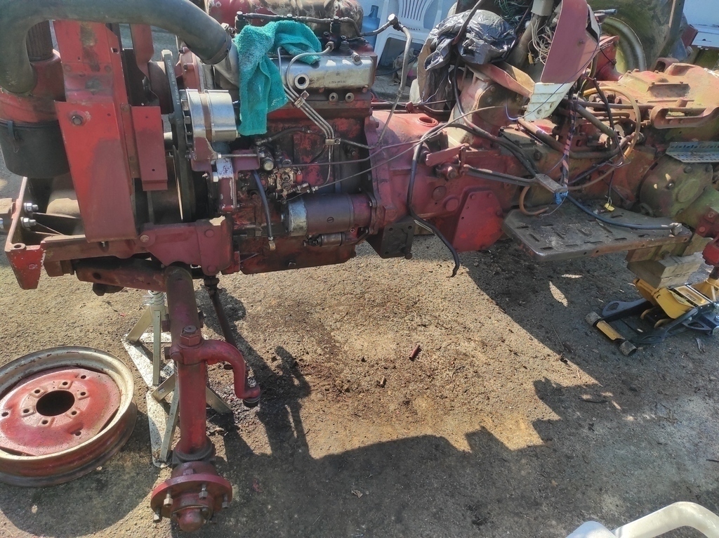

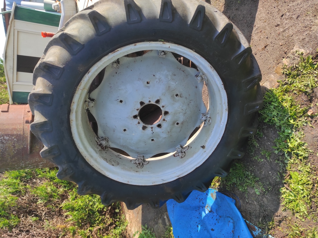

Démontage des garde boue , nettoyage de la roue et du tracteur :
Du coup l'avant est fini , on attend les nouvelles chaussettes pour les monter mais roulements , joint spi , barre de direction (les 3) tout est OK.
Nettoyage et mise en place d'un joint propre pour le reniflard
Nettoyage et remise en place du collecteur
Alignement de l'alternateur
Nettoyage du démarreur (il est en assez bonne état a l'intérieur)
Le double filtre ne passe pas et je vais faire une pate pour l'accrocher en haut a droite du bloc moteur (a gauche quand on est assis)
Une fois le support de filtre remis et le reservoir replacé, il faudra racheter un tuyau pour aller jusqu'à la pompe a injection mais normalement c'est OK

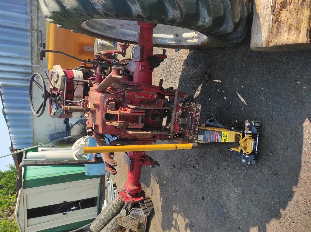

Ensuite ça sera au tour de l'arrière , tout est prêt a être démonté, il me faudra juste un peu de temps :D

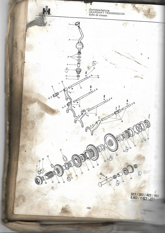

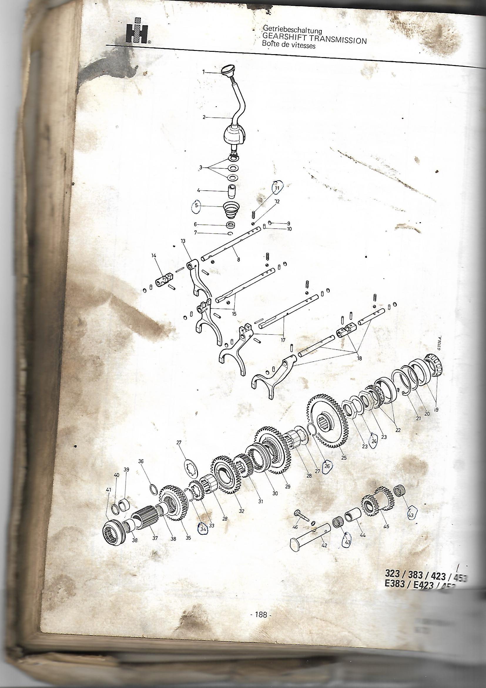

commande de boite du 423
Messages : 822
x 106
x 67
Re: IH 423
Merci JJ , question bête : Comme il est fixer le levier de vitesse ? Comment je le retire pour voir si toutes les pièce sont ok (comme le ressort) ?
Messages : 10201
Re: IH 423
une fois le couvercle enlevé tu as un jonc (7) en bout du levier

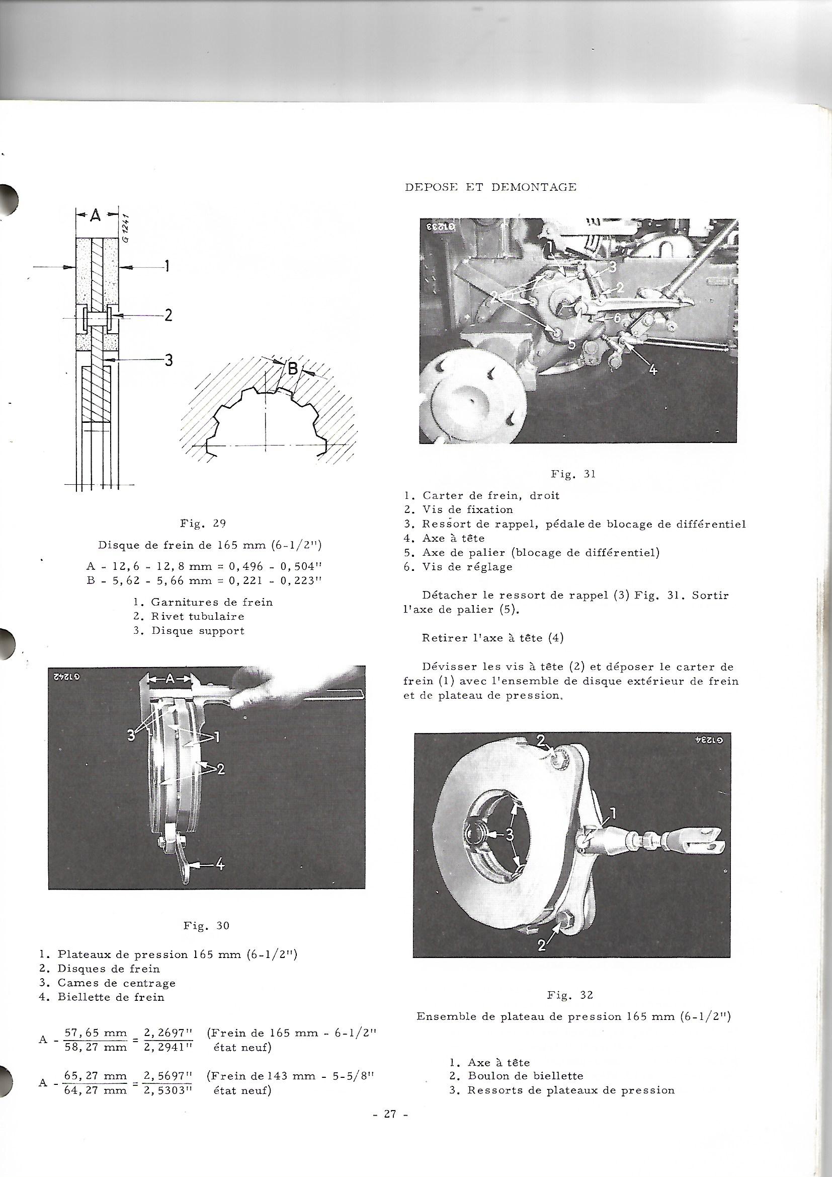

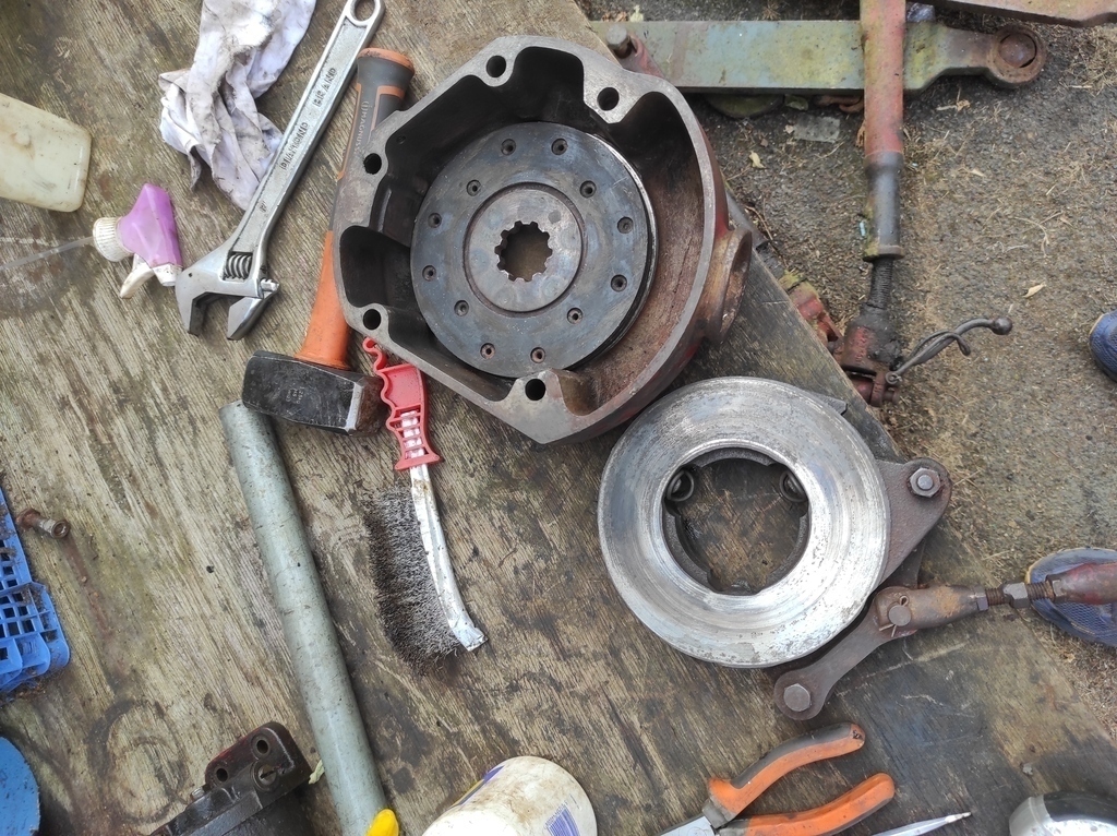

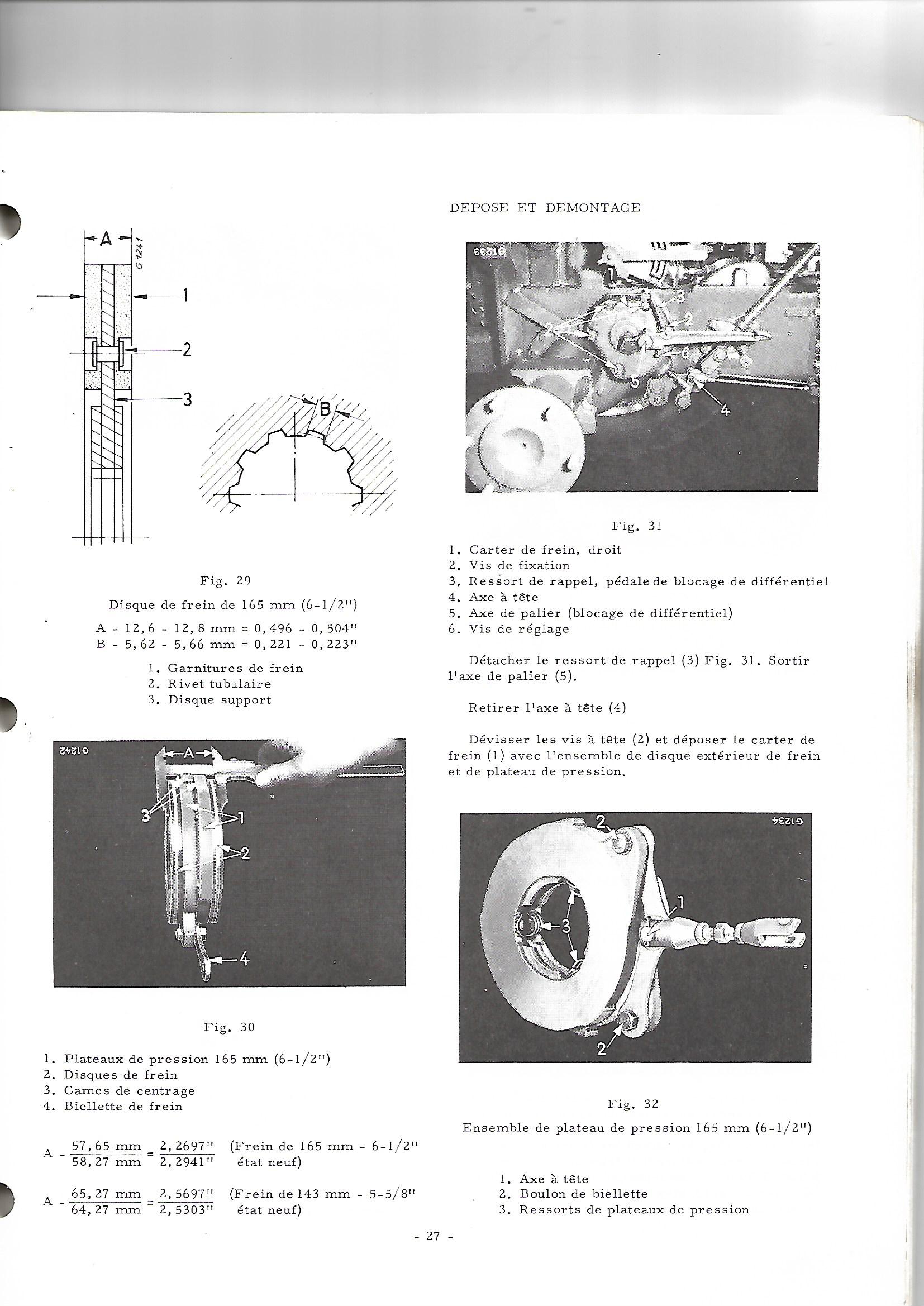

J'ai eu le temps de vérifier les freins : conclusion je vais changer les ressorts et il me faut les soufflet car plus présent.
Le système fonctionne bien, j'ai tout nettoyer . J'ai du bon j'ai les plus gros 165 mm du coup les ressort sont pas cher :D
Le frein main est en cours de degrippage (il baigne dans le fioul :D) car il est bloqué sur son axe.
J'ai ouvert la boite et tout semble bon, il me reste a la referler proprement avec un nouveau joint.
Vue ou on en est je vais démonter l'arrière du dessus et tout vérifier le reste lol)
Normalement j'aurais fait le tour
Messages : 10201
Re: IH 423
souvent les garnitures de frein durcissent un bon coup de toile émeri et c'est reparti
un conseil au montage le maximum de course à la pédale pour que les billes circulent mieux
Messages : 10201
Re: IH 423
plateau de pression 165 mm
