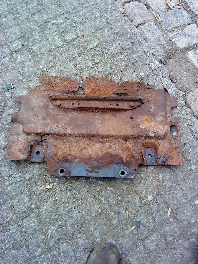

Je l'ai tjrs pas remonté completement. Je suis entrain de refaire la tole qui supporte le radiateur, la batterie et le support du "portique" av (la pieces qui supporte le filtre a air et la calandre) demain je vous mettrez des photos.

ce n'ai pas donner a tout le monde de changer l embrayage tout seul sans base de mécanique jj na pas tord t un bon mécano fiatagri
Re: recherche le plus d'info possible
alors la ta bosser!
tu a refait ca comme un chef bravo rinho
