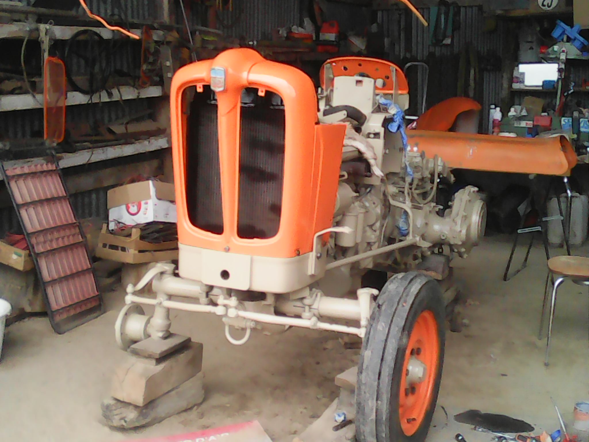

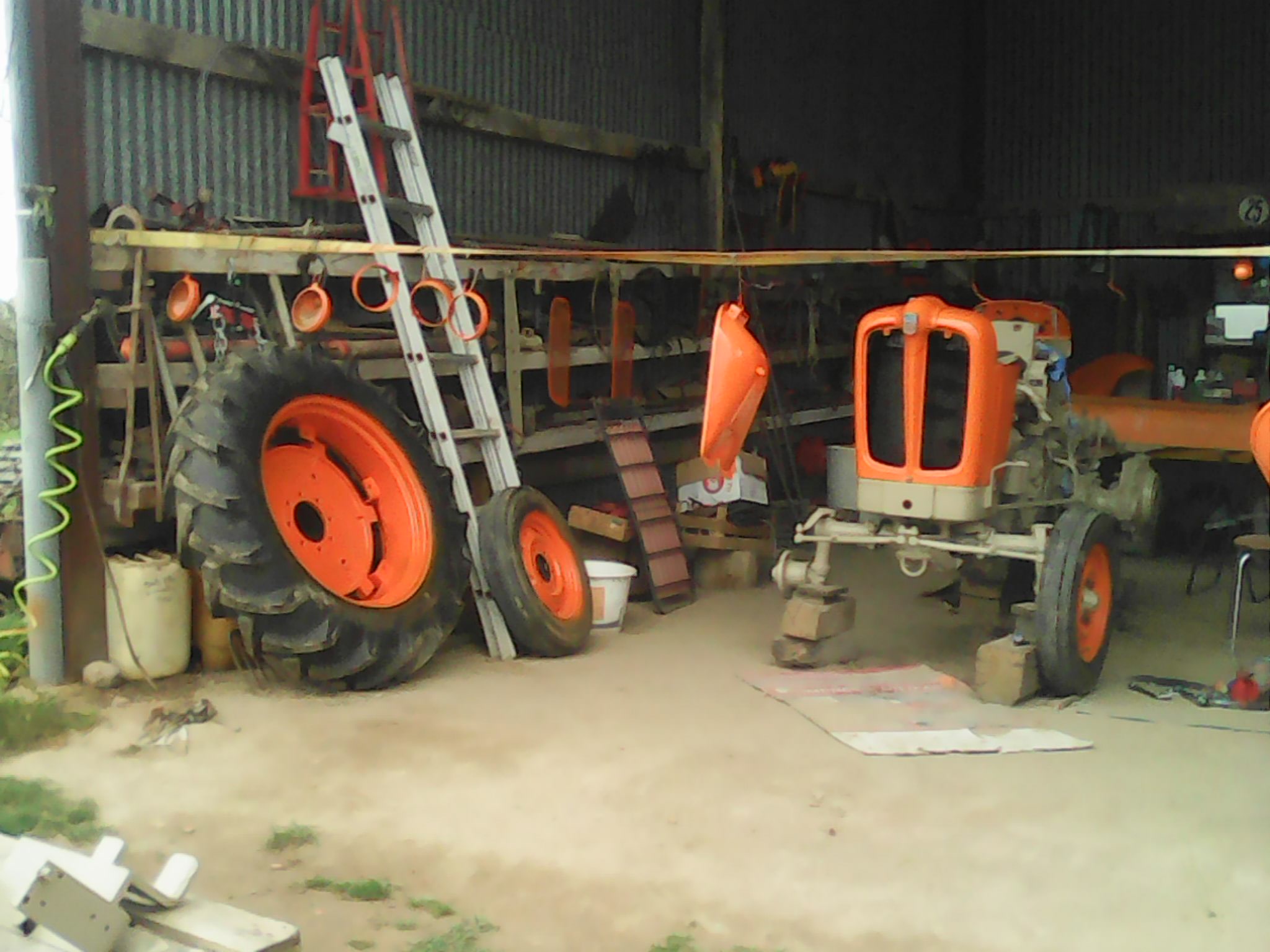

qques nouvelles.
thierry a trouvé une solution pour les tendeurs, ils sont attaché à l'intérieur et repose sur la barre d'attelage.
Un attelage a été aussi modifié..
photo à venir car le tracteur est à la peinture..
 l'autocollant  431 V est commandé.
ral 1019, un peu clair d'après thierry, mais perso, j'aime bien.
