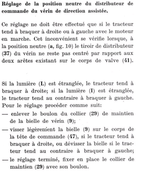

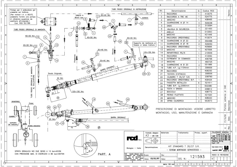

bonjour a tous . j ai fait reparer mon verin de direction assistee sur mon som 640 ( changer joints ) et apres remontage du verin et des que moteur demarre , ma direction braque a fond a gauche et tout est bloque . impossible de tourner le volant quand le moteur tourne .
on m a parle d un reglage de centrage a faire mais sans aucune precision !!
EST ce que quelqu un d entre vous pourrait me donner la marche a suivre ?? pour remedier au probleme .

bonjour
j'ai heu le même souci sur un vérin CALZONI de direction d'un tracteur Zétor et une fois le vérin remonté et a la mise en route du tracteur la direction partait complètement a gauche et il fallait tourné le fut du vérin
voici la procédure pour le centrage du distributeur
a + Thierry
