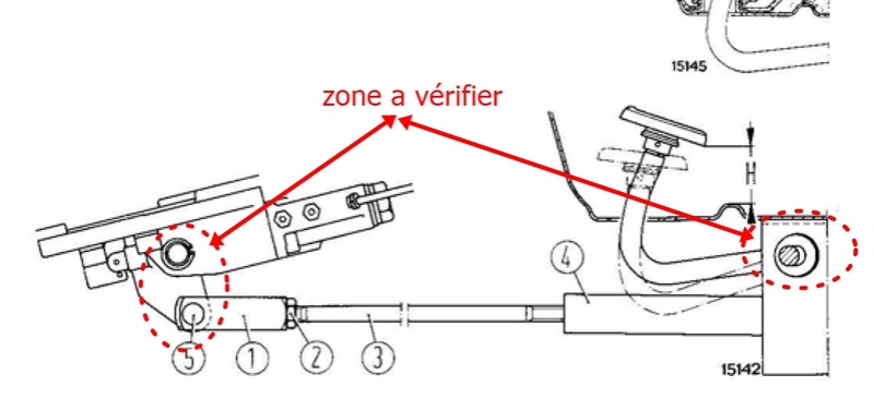

pour le levier de blocage du différentiel il faut voir ci il n'est pas grippé sous la cabine

Bonsoir,
La pédale n'ai pas grippé mais c'est au niveau du pont que sa reste coincé merci.

comme tu a été te présenté voici les point a vérifier

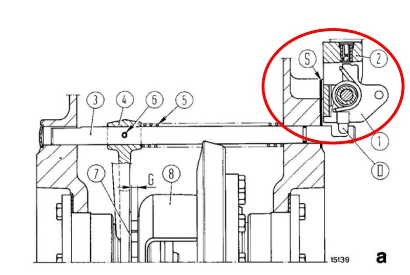

Bonjour, pour bien vidé le circuit de frein j'ai vue qu'il avait un boulon en-dessous de chaque trompette es que c'est pour vidé huile des freins merci.
pouif
Messages : 362
Re: Différentiel bloqué sur un 80.90dt
Message non lu par pouif »
salut vérifie que le petit vérin n°2 libère bien le basculeur n°1 quand tu appuie sur les pédales de frein, si le vérin ne bouge pas essai de le purger. L' axe du basculeur est peut être grippé ou peut être le coulisseau de fourchette de blocage diff (axe n°3)
