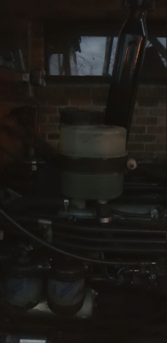

Voilà je suis allé chercher de l'huile multifonctionnelle dans un garage agricole.
J'ai donc fait l'appoint en remplissant le réservoire transparent (capuchon estampillé "power steering oil"). Je pense donc être dans le bon.
Désolé pour la mauvaise visibilité de l'image mais il commençait à faire noir.
Le problème semble être réglé temporairement ! Je devrai en effet régler la fuite eu niveau du vérin de direction (le remplacer?)...
Encore merci pour les infos!

les joints de vérins devraient se changer. chez un hydraulicien ou dans une concession New Holland ils devraient pouvoir te faire ça facilement.
Messages : 10257
Re: Problème direction Fiat 65-46 DT
comme je t'ai indiqué : niveau toujours au maximun
pour la fuite tu devrais regarder si la tige du vérin n'est pas rayée
pour les pieces tu peux aussi demander à CHBO
