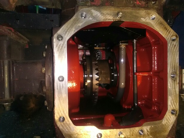

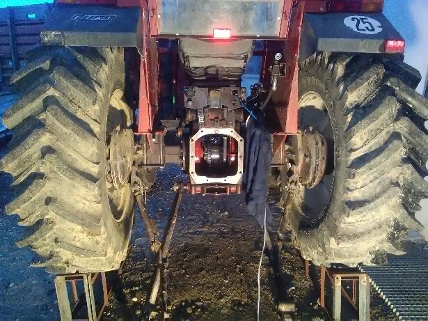

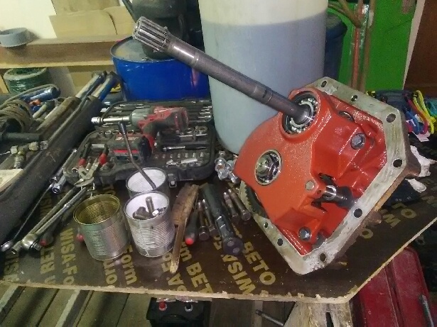

non je l'ai pas acheté encore je retourne le voir dimanche
non le sélecteur est pas grippé il marche bien ,
le gars a démonté le bloc et ne voie rien de flagrant du coup il emmené le bloc en concession , et le mécano de la concession a regardé les roulement pour lui ils sont ok et il dit qu'il y a un peu de jeu dans l'entredent des pinions (dans la cascade de pinions du bloc) mois d'un millimètre et que ça peu venir de ça , du coup je sais pas trop
