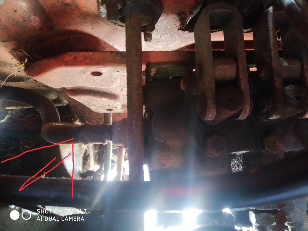

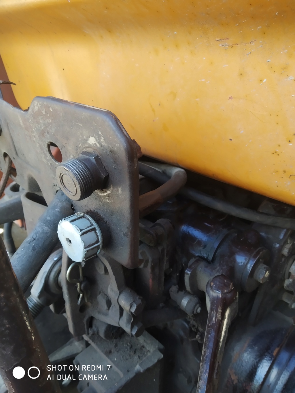

Je voulais savoir à quoi sert le branchement ou il y a le capuchon le flexible par dans le bloque sous le siège et il y a un raccort en T est sa repart en se branchant sur le coter du distributeur. Image

lequel la photo n'est pas tres claire ?

La flèche rouge

si cela va à l'arriere à la valve arelco il s'agit d'un retour d'huile avec le pli qu'a le flexible il ne doit pas avoir de pression

Du coup on branche quoi dessu? Je suis embêter car j'ai un gyrobroyeur à marteau déportable mais du coup je ne peut pas brancher mes 2flexible du gyro à chaque fois je suis obliger de descendre pour interchanger les 2

sur un 580 tu as 1 distributeur simple effet + le freinage de remorque
donc à l'arriere tu as 3 valves ?

Ou alors j'ai pensée es que l'on peut brancher un flexibles du gyro sur la prise de frein c'est possible ??

Oui j'ai 3 valves à l'arrière

NON le frein hydraulique de remorque pour faire simple ne fonctionne que dans un sens quant tu laches le levier l'huile retourne à la valve
tu devrais nous mettre une photo du gyro
