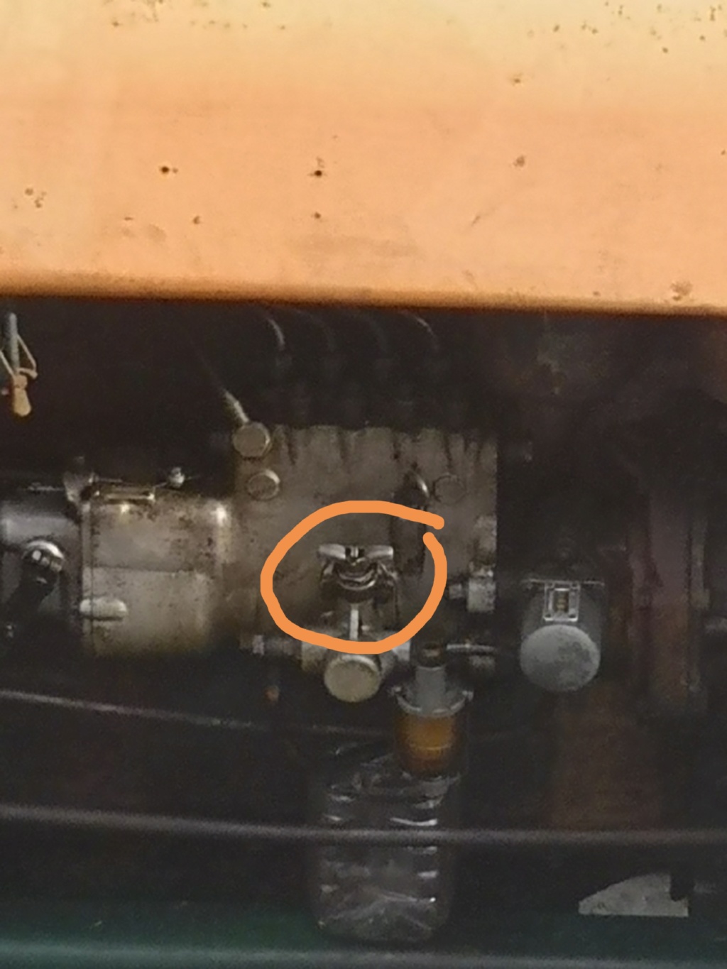

Bonjour à tous, je viens d'acheter un Som40 B qui tourne parfaitement bien, mais bien entendu qui a besoin d'un bon rafraîchissement. Au programme une vidange de tous les fluides, refaire l'électricité et une peinture à terme. Mon problème est le suivant : sur la pompe à injection se trouve une petite tirette grise tenue par des "épingles" que l'on peut soulever et tourner si on enlevé ces épingles. Mon soucis est que lorsque le tracteur tourne, cette tirette se soulève légèrement en fonction du régime auquel le tracteur tourne et fuit de gasoil, quelqu'un pourrait m'orienter ? Aurait il un réglage à faire en la tournant ? Merci à vous, je vous joints une image de cette tirette ImageImageImageImage

Les crochets, enfin les "épingles" si tu préfères, ne doivent plus faire leur boulot...
ça ne doit pas être bien méchant, tu dois pouvoir les plier légèrement pour faire en sorte qu'elles appliquent une force plus importante :scratch:

Merciii mais elles ont l'air de tenir tout de même, si quelqu'un sait à quoi sert cette tirette
Re: Tirette de la pompe à injection qui fuit
A mon avis c'est la pompe d'amorçage, lorsque que tu agis sur le piston (la "tirette") le carburant qui se trouve dans le petit bol en verre est aspiré et est refoulé vers la pompe à injection
on s'en sert lorsque l'on veut purger le circuit de carburant suite au remplacement du filtre par exemple

D'accord merci bcp pour votre aide, j'en conclut que ce ne doit pas être très grave, à voir d'autres avis tout de même Image

Ci je me trompe pas cette la pompette d’amorçage, ca vos pas très chère et c'est simple a remplacer.

Merci à toi JJ, cela ne peut pas être du à une surpression dans la pompe ?
