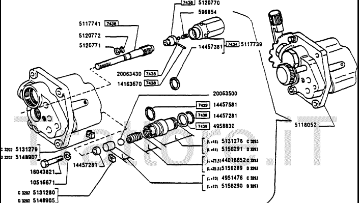

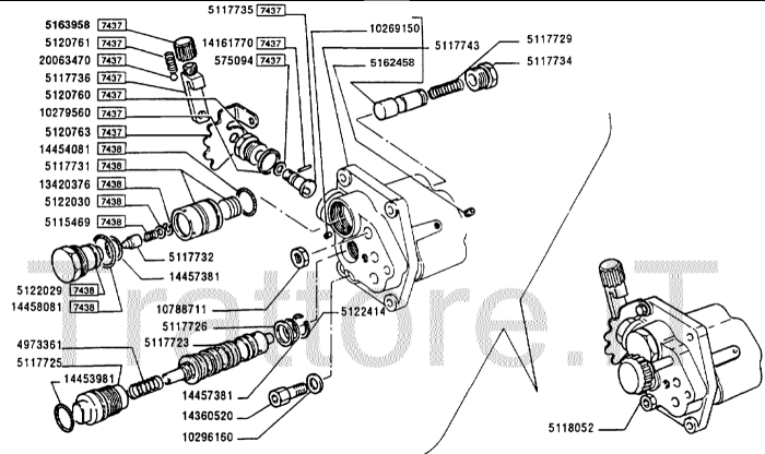

Peut -être la soupape dans le distributeur ( ensemble avec 5117731)
5117731- siège soupape_Capture d’écran 2021-05-01 215117.png (142.94 Kio) Vu 3351 fois
Messages : 3698
Re: Quand j'actionne la pelle rétro, le relevage du 70-90DT monte
ou celui de l'ensemble 5131280
5131280-siege soupape_Capture d’écran 2021-05-01 220406.png (114.52 Kio) Vu 3349 fois
