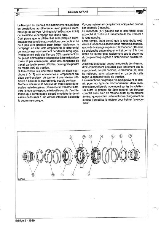

CHRISTOPHE un petit conseil (tu connais la mécanique mieux que moi)
tu regardes la dimension et la marque des pneus le rapport de transmission est de 1.357
et si le pont avant ne reste pas dessus

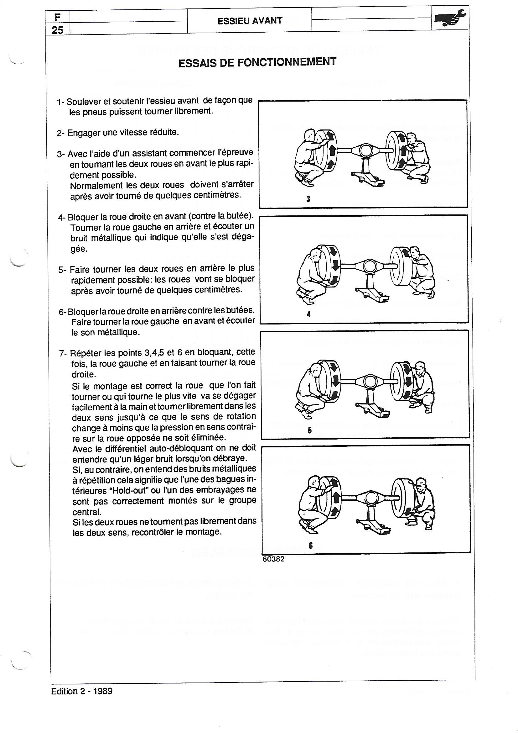

tu regardes aussi si le no spin se décrabote bien

NO-SPIN

Re: no-spin sur pont avant 70-90
essais de fonctionnement

merci jj pour la réponse, on a déjà fait le test qui est OK; on as quand même démonter le pont pour tout vérifier et il n'y a pas de casse.
en discutant avec l'utilisateur, il à tendance à utiliser son tracteur- chargeur rarement avec un contrepoids.
je lui est donc conseiller de faire des essais avec une bonne masse et on verra ce que ça donne.
