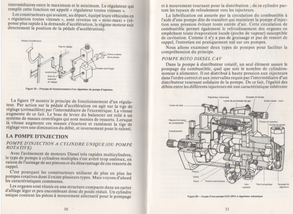

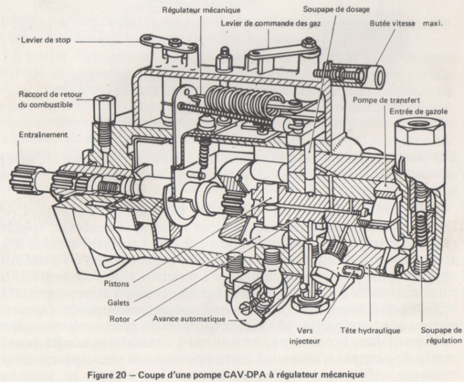

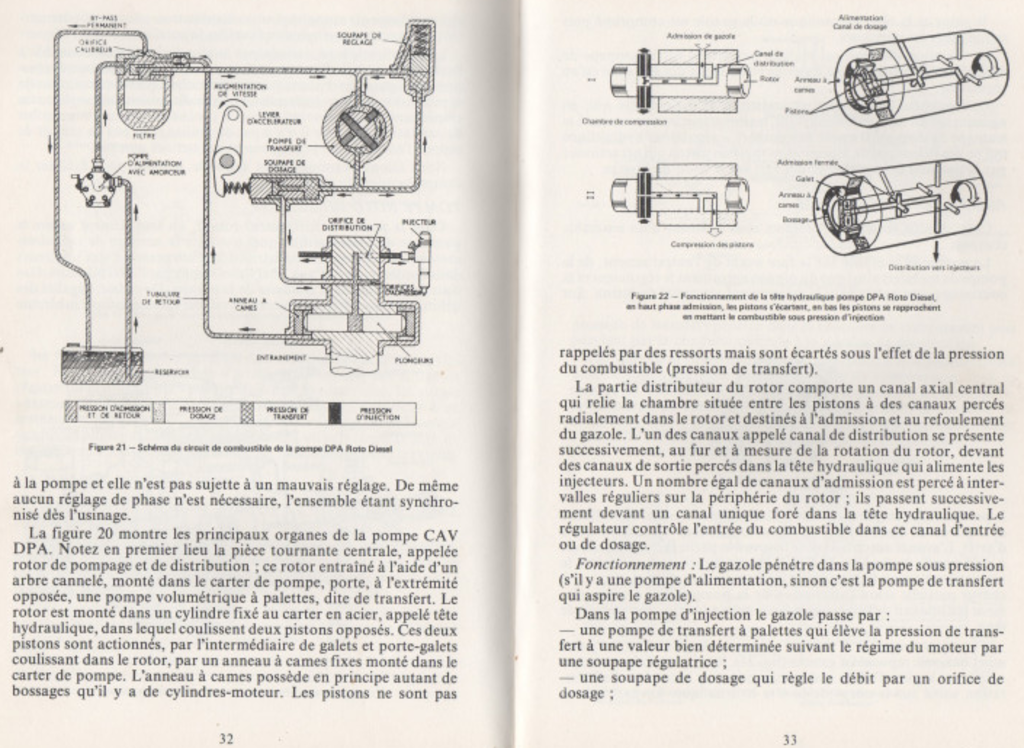

Re: Remise en service FIAT 766

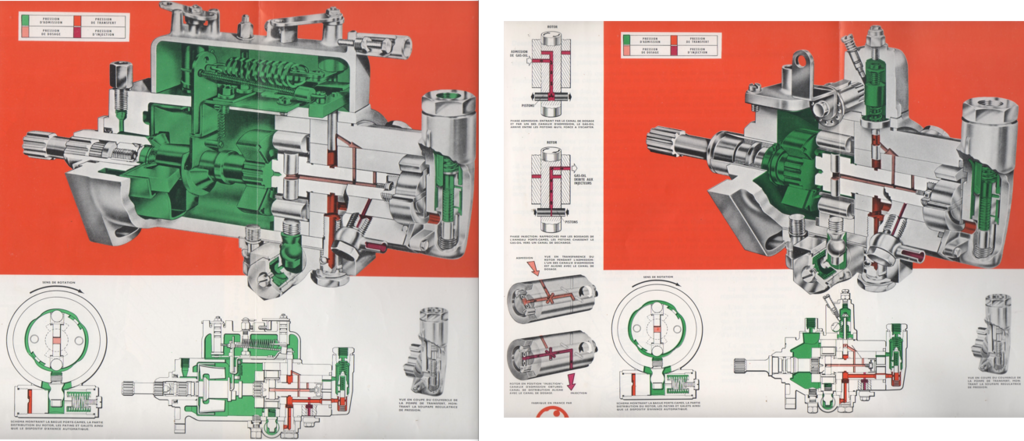

Pompe à injection rotative ROTO DIESEL CAV:
1_Capture d’écran 2021-08-08 214136.png (1.12 Mio) Vu 2703 fois
2_Capture d’écran 2021-08-08 214255.png (1.08 Mio) Vu 2703 fois
3_Capture d’écran 2021-08-08 214409.png (1.03 Mio) Vu 2703 fois

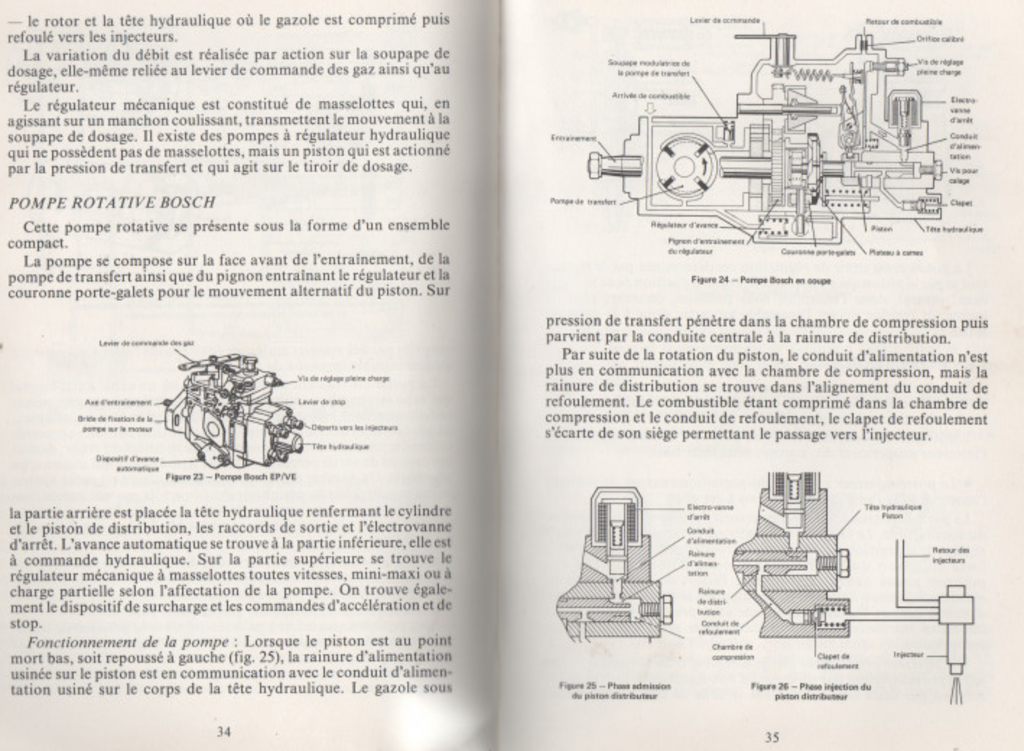

Pompe CAV-DPA

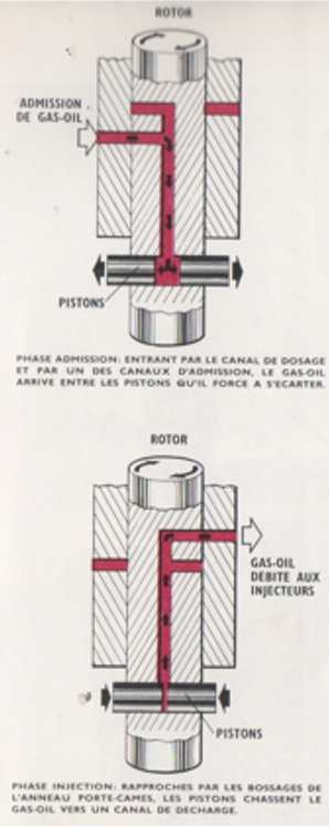

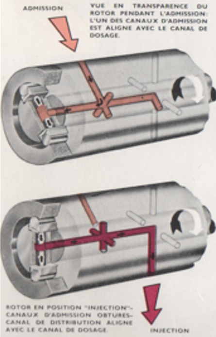

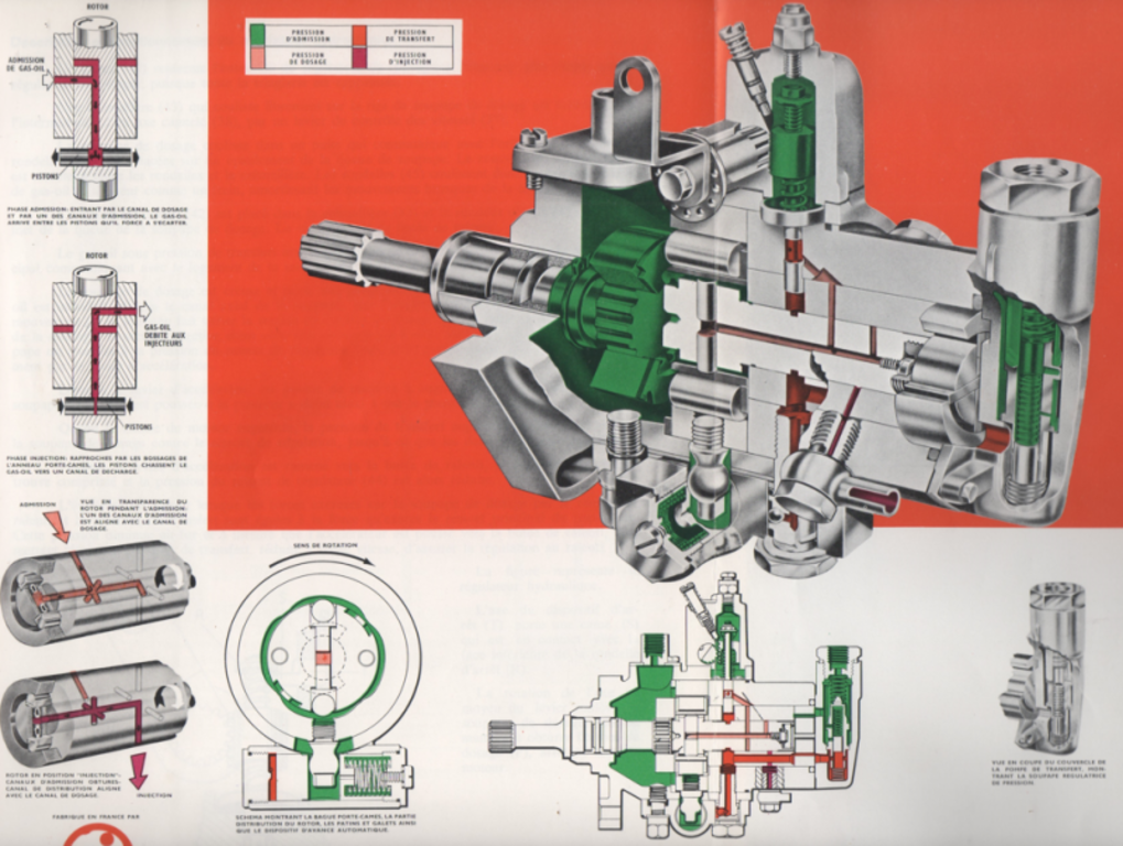

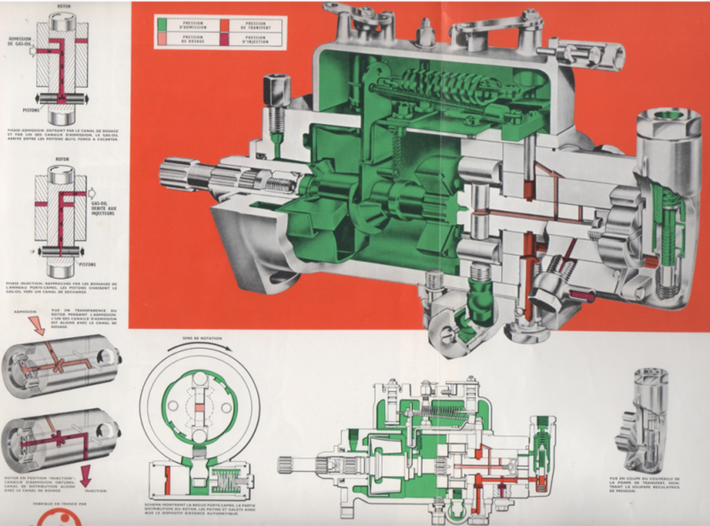

Fonctionnement d'une pompe à injection C.A.V. à distributeur rotatif type DPA
AVEC REGULATEUR MECANIQUE:
AVEC REGULATEUR HYDRAULIQUE:
Dernière modification par jean claude 2320 le 08 août 2021 22:37, modifié 2 fois.

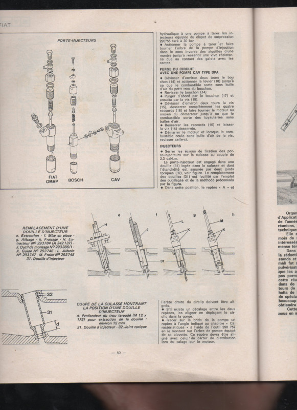

Bonjour, revenons sur le FIATAGRI 766.Il a un moteur IVECO 8045-04 (103x110 mm_3666 cm3)
Il est équipé soit d'une pompe Bosch EP/VA, soit d'une pompe CAV/DPA comme montré précédemment.
Voici les infos pour le dépose de l'une et la repose de l'autre.
Bonne chance.
