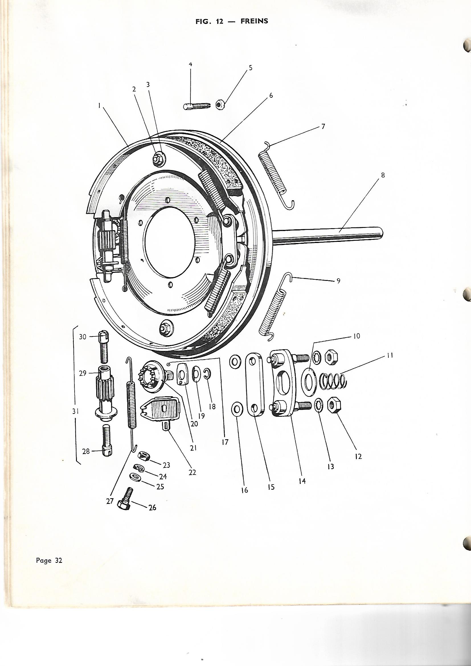

Et sinon, il freine très mal. Enfin plus d'un côté que de l'autre, je pense qu'un des deux côtés à été dérégler lors du changement du pneu... Faut que je refasse le réglage. Vous avez une technique pour régler le système de freinage? (ce sont des freins à tambour)

pour les freins : ce type de frein a tambour n'est pas terrible vraisemblablement tu vas
devoir regarnir ou changer les garnitures
tu peux essayer de les règler par la vis 29
