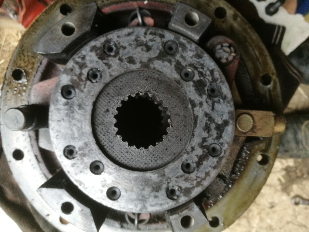

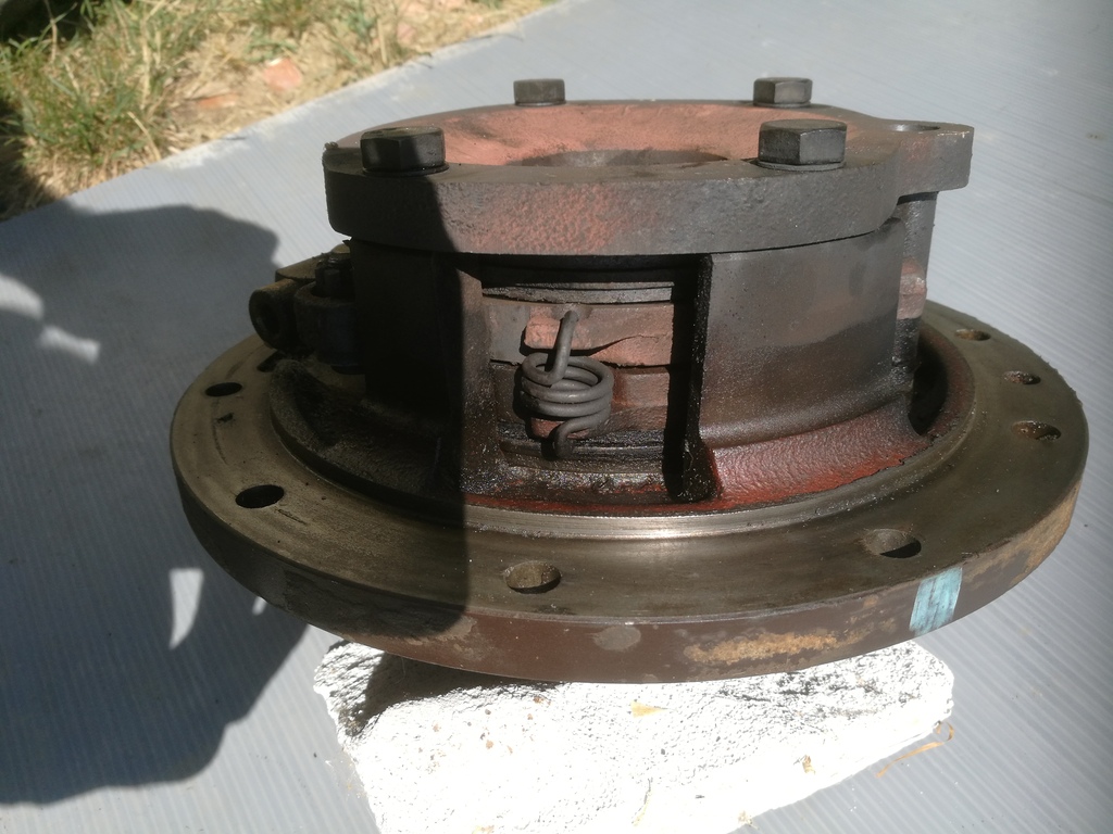

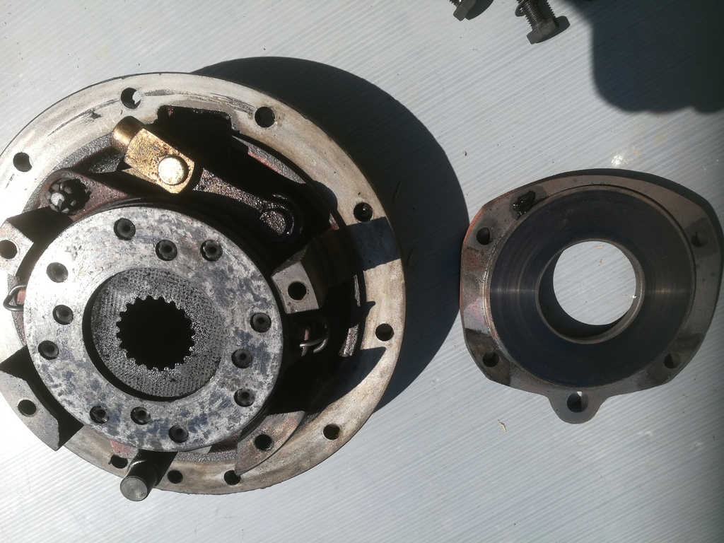

j'ai démonté la trompette et je vous mets pour info le système de freinage.
Bonne journée.

ce sont des freins à disques
tu vas changer les garnitures ?
au remontage il faut donner le maximum de course à la pédale
tu retrouves ce montage sur beaucoup de tracteurs M.F. , Mc CORMICK , RENAULT ,LAMBORGHINI

j'ai oublié une chose pour trouver facilement des garnitures ou des disques il faut le diamètre
les plus courants 143 ou 165 mm

ceux la sont de diametre 130.
Merci pour l'info

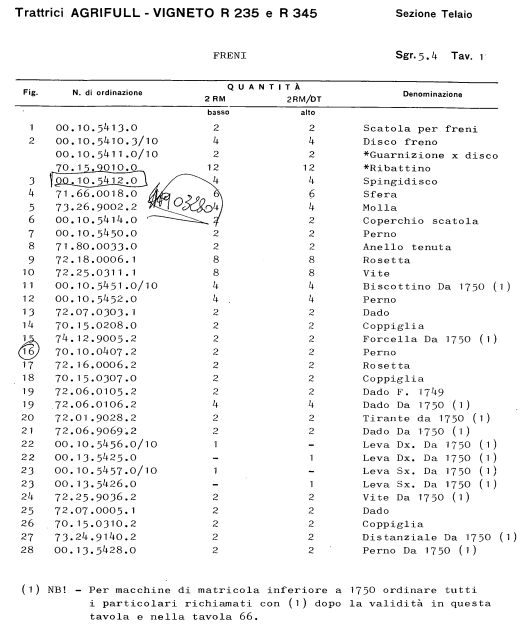

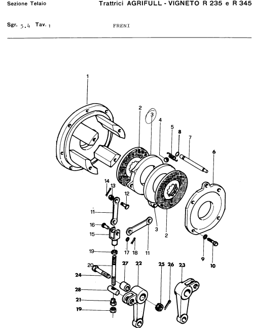

Salut Vincent, quelques infos et annotations vu que le tiens est inférieur à 1750 ( 1500) en immatriculation :
Capture d’écran 2021-09-11 183622.png (76.82 Kio) Vu 2066 fois
Capture d’écran 2021-09-11 183915.png (94.03 Kio) Vu 2066 fois

Bonjour Jean Claude,
Merci pour toutes ces infos :super: :super: :super:
