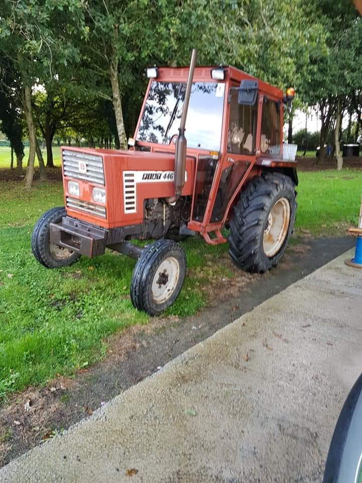

Si joint la photo de mon tracteur

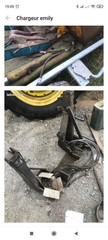

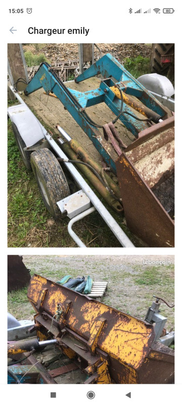

Et voici les photo du chargeur

celui la c'est un ancien modèle mais l'adaptation a déja été modifié
pour l'adapter il faudrait présenter le support des vérins de levage sous le carter d'embrayage de ton tracteur le soulever et regarder la correspondance des trous en dessous et de chaque coté
c'est la partie la plus délicate
la fixation sur le berceau avant est relativement facile le fer carré de chaque coté est à couper
apres il faut IMPERATIVEMENT mettre des longerons entre le carter d'embrayage et les trompettes
tu peux te servir de la platine de la cabine

Il est beau , propre , bien entretenu ton 446!Et la cabine est bien. Bravo Il a combien d'heures?

Il a 9700h 😊
