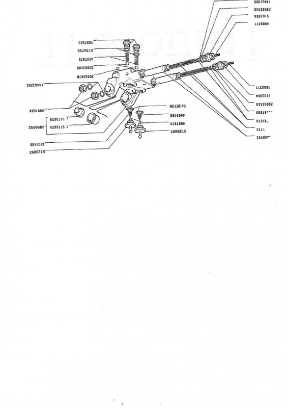

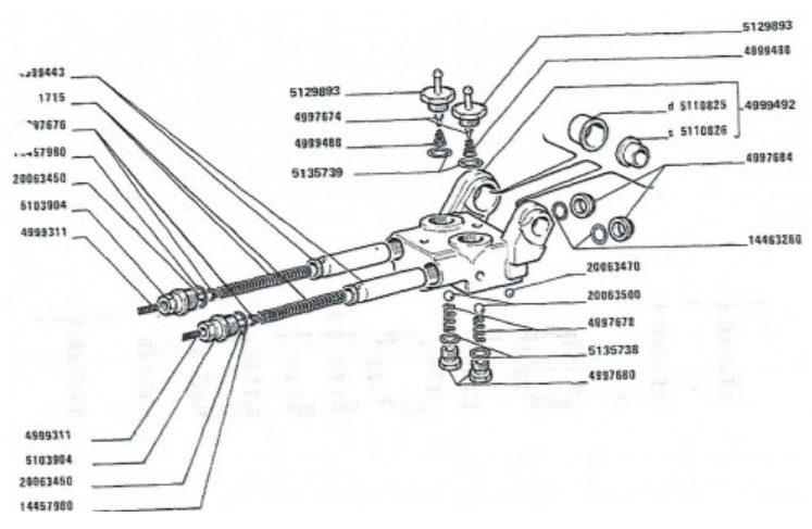

clapets 4 997 674
Messages : 3690
Re: Freinage sur 82/94
Capture d’écran 2022-01-14 181615.png (272.7 Kio) Vu 3127 fois
Ca me rappelle des souvenirs ces fameux clapets...
Jean Claude et ses mises en page tout en finesse!!! ::d
