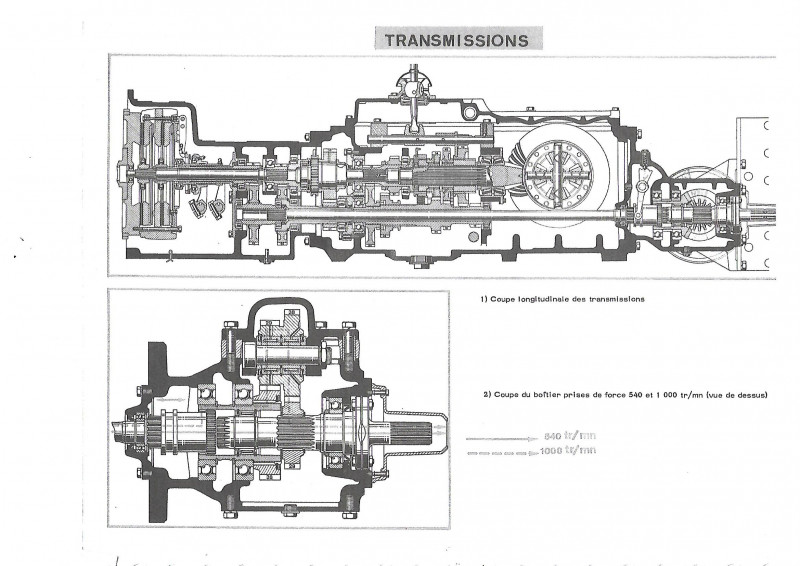

pour la fuite d'huile tu as trois possibilités :
joint du carter intermédiaire
joint d'arbre creux
ou palier arriere
je te mets la coupe (ici avec le carter intermédiaire tu as le réducteur de vitesse sinon c'est vide )

Merci pour votre accueil. Pour Denis, je suis de Retournac. Pour JJ merci pour la coupe de la transmission et il me viens à l'esprit une idée saugrenue.... Si ma fuite d'huile vient du joint spi du carter intermédiaire, vu que je n'ai pas d'option sur le tracteur et que donc ce carter est vide, il n'y a peut-être tout simplement pas besoin d'y mettre de l'huile ? Et donc si pas d'huile dans le carter, plus de fuite dans la cloche d'embrayage... :]

le carter intermédiaire doit toujours avoir de l'huile 4 litres
la raison est tres simple les roulements
il y a eu énormément de casse quant l'utilisateur oubliait !
du SOM 40 au 750 sur les SOM 55 , 612 & 715 tu avais l'amplicouple a cet emplacement
