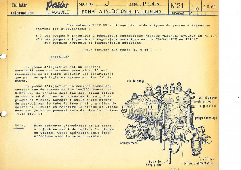

tu devrais nous mettre une ou deux photos de la pompe à injection pour savoir si le régulateur
est à membrane ou pas

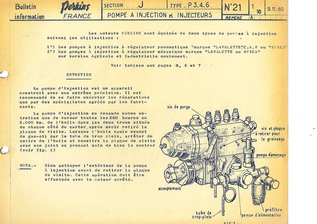

le régulateur est à l'arriere de la pompe c'est une membrane
tu controles l'huile dans la pompe
je te mets la pompe pour moteur 4 cylindres (je n'ai pas celle du 3)

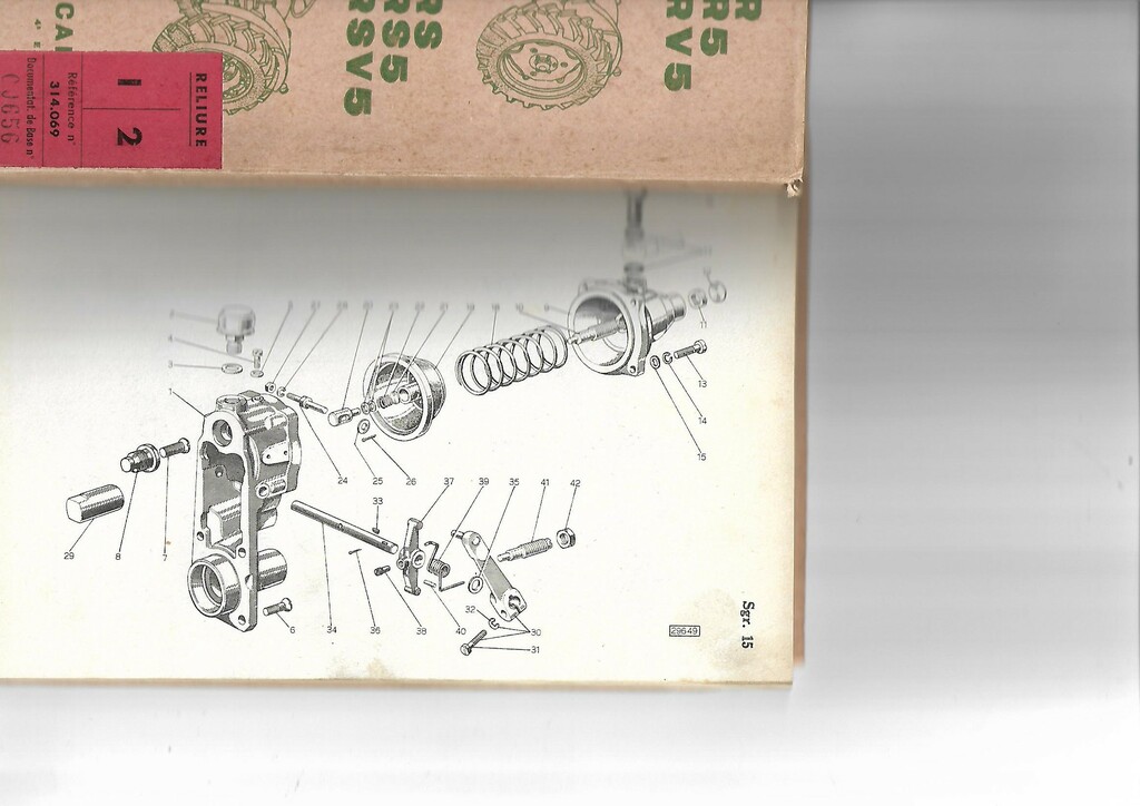

Messages : 10192
Re: Landini r4000
voila grosso-modo le système de régulateur avec membrane

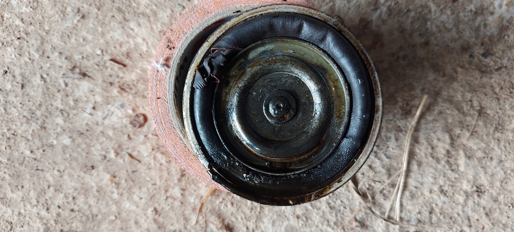

Après démontage tu as raison... menbrane hs.
[attachment=0]20220306_095114.jpg[/attachment
Tu n aurai pas u site pour commander cette pièce en toute confiance?
Merci beaucoup
Messages : 10192
Re: Landini r4000
tu peux essayer chez un dieseliste
sinon tu as le LEM à LUBERSAC qui fait de la pièces LANDINI
