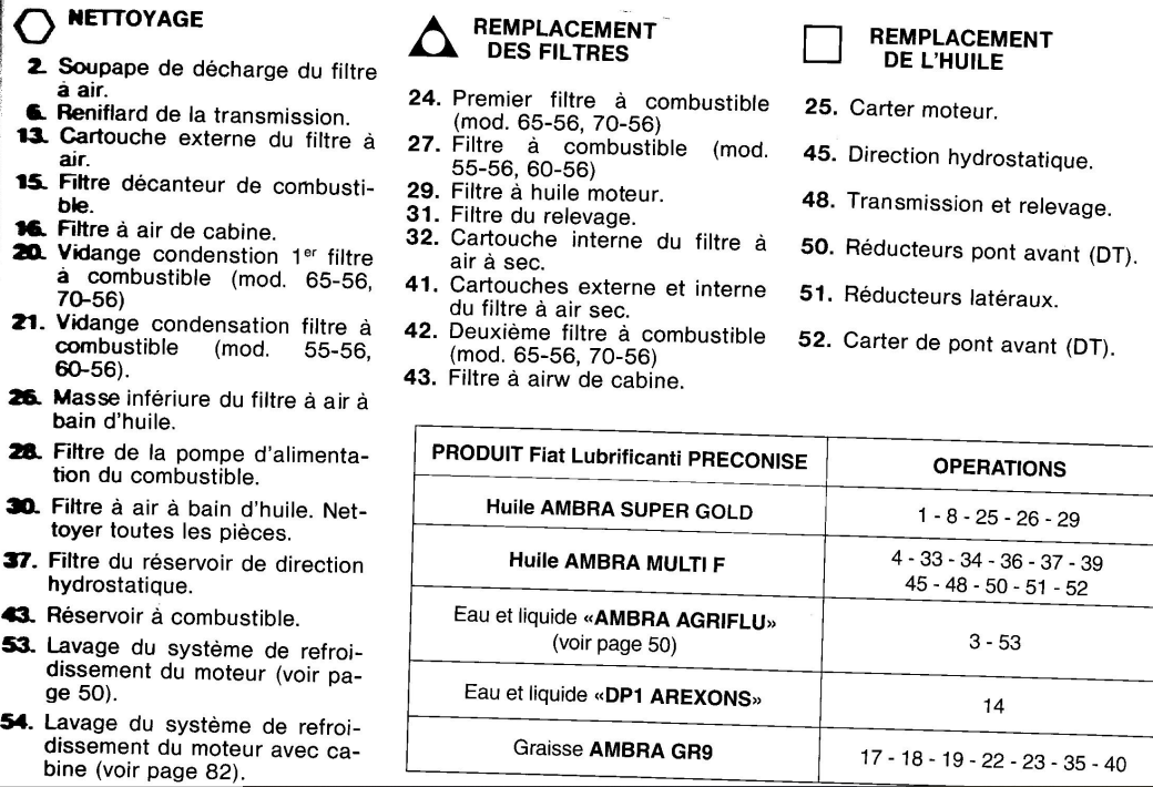

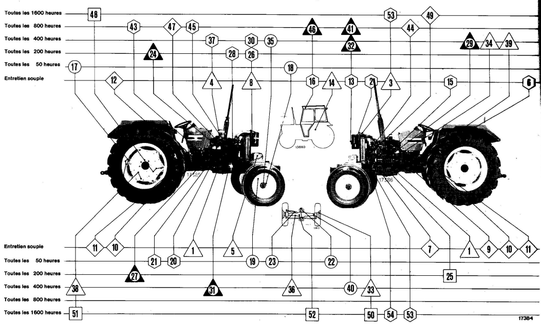

Bonjour, tout d'abord niveau , qualité et viscosité d'huile corrects? Filtre propre, ou le changer?
Est-ce qu'il a le Lift-O-Matic?

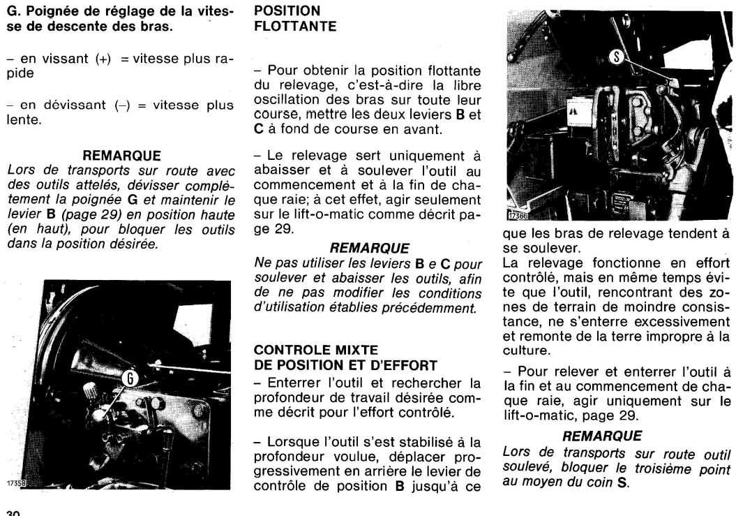

tracteur tres rare (en France) la série 56 par rapport à la série 46 a un relevage de 66 avec un control
d'effort par le 3 ème point
normalement il a le LIF-O-MATIC
quant tu fermes le robinet de vitesse de descente tu as une réaction ?
