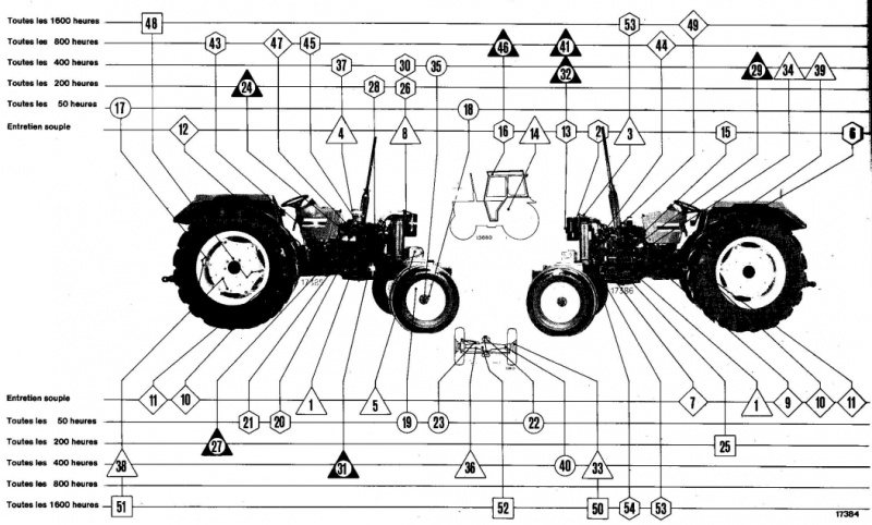

Bonjour, tout d'abord niveau , qualité et viscosité d'huile corrects? Filtre propre, ou le changer?
Est-ce qu'il a le Lift-O-Matic?
