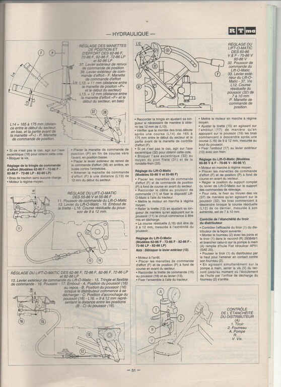

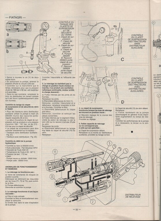

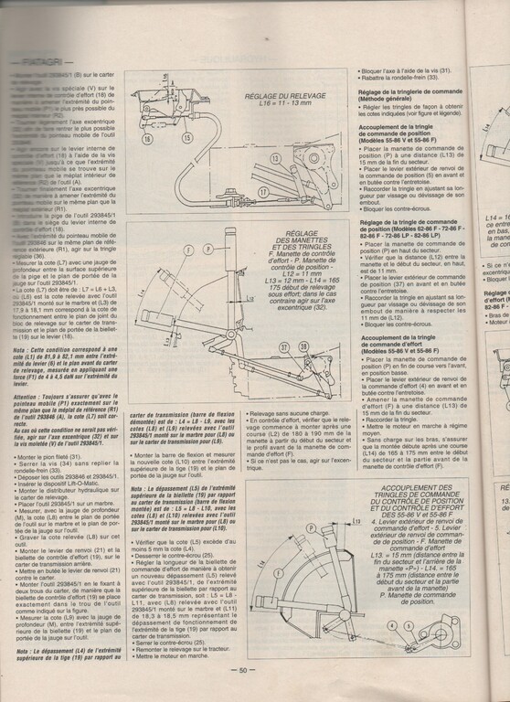

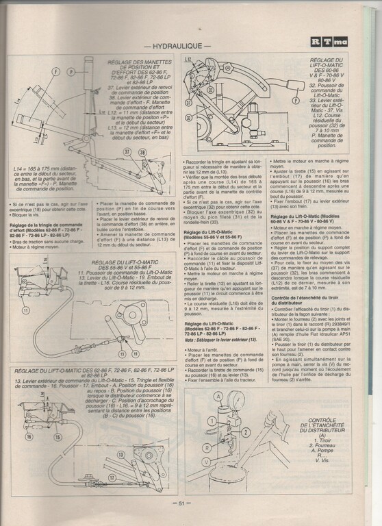

Yoan , quelques infos en anglais et traduites en français avec le 55-86 qui a des similitudes avec le 45-66 et 55-66 .
Les réglages de ton tracteur sont identiques au 55-86 (V ou F).
Ensuite tu as des anomalies de fonctionnement et leurs remèdes.
1_Capture d’écran 2022-05-05 215545.png (204.83 Kio) Vu 2178 fois
2_Capture d’écran 2022-05-05 215747.png (212.23 Kio) Vu 2178 fois

JEAN CLAUDE t'a donné le fonctionnement du relevage
dans un premier temps tu devrais regarder si le levier ou bouton du LIF-O-MATIC ne décroche pas
tu restes appuyer dessus et tu fais fonctionner le relevage
