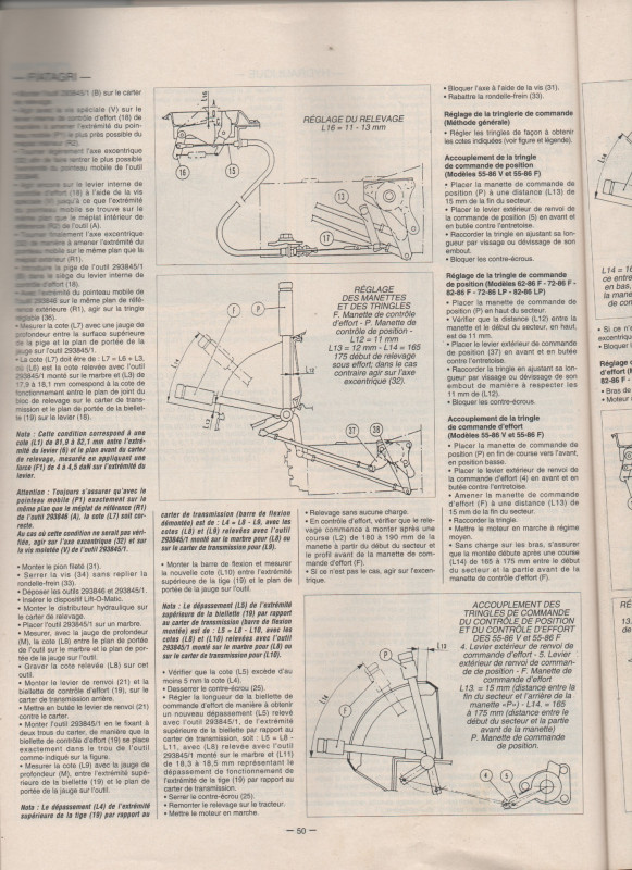

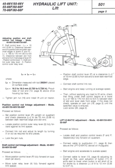

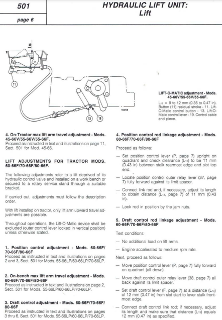

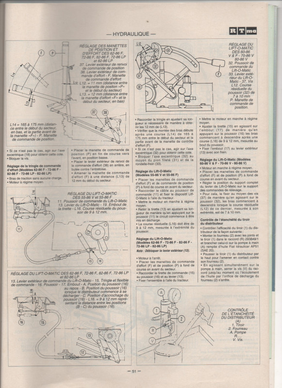

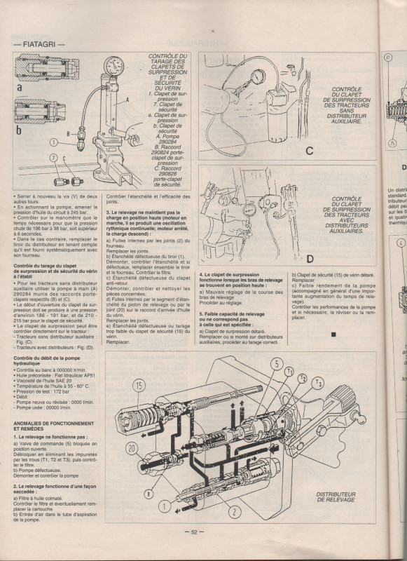

Yoan , quelques infos en anglais et traduites en français avec le 55-86 qui a des similitudes avec le 45-66 et 55-66 .
Les réglages de ton tracteur sont identiques au 55-86 (V ou F).
Ensuite tu as des anomalies de fonctionnement et leurs remèdes.
1_Capture d’écran 2022-05-05 215545.png (204.83 Kio) Vu 2165 fois
2_Capture d’écran 2022-05-05 215747.png (212.23 Kio) Vu 2165 fois
